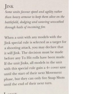

  6. Еще из интересного: дух машины больше не работает на снапшоты, там про это прописано) И, внезапно, ДЖИНК ШАРИТСЯ НА ОТРЯД.
