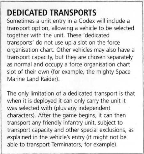

  2. Пожалуйста, тыкаю носом в страницы: Стр 67 англ рульбука. Правило - Dedicated transports: Сказано что прикомандированный транспорт не занимает слот FOC и единственным ограничением является то, что на момент деплоя он МОЖЕТ везти только отряд, к которому он прикомандирован - в дальнейшем в течение игры он может возить любые отряды. (Заметим, что МОЖЕТ, а не обязан - можно выставить транспорт отдельно от юнита, пустым). Все ограничения на транспортировку юнитов см. в описании вехикла. Стр 51 Кодекса СМ. Правило Комбат-сквадс: Решение о разделении юнита на комбат сквады может быть принято во время выставления юнита на стол. Если поделили - каждый КС считается как отдельный юнит. Стр 134 Кодекса СМ. Опции тактикала: Dedicated Transport. May select a Rhino or Razorback. If squad numbers a ten models, may take Drop Pod. В 4-й редакции кодекса было отдельно прописано, что разор дается только скваду в 6 рыл. Теперь можно брать и на 10. Какие еще правила тебе нужны? Кодекс разрешает тебе взять к тактичке прикомандированным транспортом разорбэк. В правиле Dedicated Transports запрета этого сделать нет. Согласно правилу комбат сквадс, ты делишь во время деплоя тактичку на два КС и можешь один из них посадить в разор, который является прикомандированным к этой тактичке. Да, есть запрет возить в транспорте больше народу, чем туда влезает, но взять транспорт в ростер, если это позволяет кодекс можно. Ну, с учетом того, что я и есть автор базы армибилдера, в которой составлен ростер в первом посту... :rolleyes: Кстати, взять разор там можно. Читай внимательно - ГДЕ я написал что можно объединить комбат сквады? Расшифровываю: можно поделить на КС и катать в разоре один из КС, или можно выставить тактичку в 10 рыл на стол, не деля на КС, выставить разорбек и играть ими по отдельности. Когда в тактичке умрут 4 мара, и их останется 6-ро - они смогут сесть в разорбек.
  3. Отряд МОЖЕТ брать разорбэк всегда, по кодексу и по правилам. Sarnor, не вводи новичков в заблуждение во всех темах. Если ты так уверен в своей правоте - приведи вординг правила, которое как ты считаешь, этого делать не позволяет. По ростеру: Девастаторы с двумя лазками слишком узконаправленны - они совершенно неопасны для пехоты. При этом отряд очень дорогой (70 очков вкачаны только в 2 лазки) и нестойкий. Советую девастаторов вооружить двумя мислами - они будут дешевле и универсальнее - смогут бороться с разнообразными целями. Лазки-же, если они тебе нужны, можно взять в тактикалы, причем значительно дешевле - хотя я-бы на 750 их вообще не брал - у тебя есть две мельты, и нужно взять фисты в тактички - этого хватит для убийства танков! Если уж берешь транспорт на 5 девастаторов - бери им разорбэк - все равно будет стоять и стрелять, а транспорты тактичек будут вместо стрельбы ездить - им можно дать и рину. Итого - меняй девам лазки на мислы - бери фисты тактичкам. Кроме того - я-бы вообще задумался над полезностью девастаторов - они неспособны стрелять сходу - это очень большой недостаток - на эти очки можно взять 3-4 аттак байка, которые будут гораздо более живучими, в мобильными и их суммарная огневая мощь будет выше.
