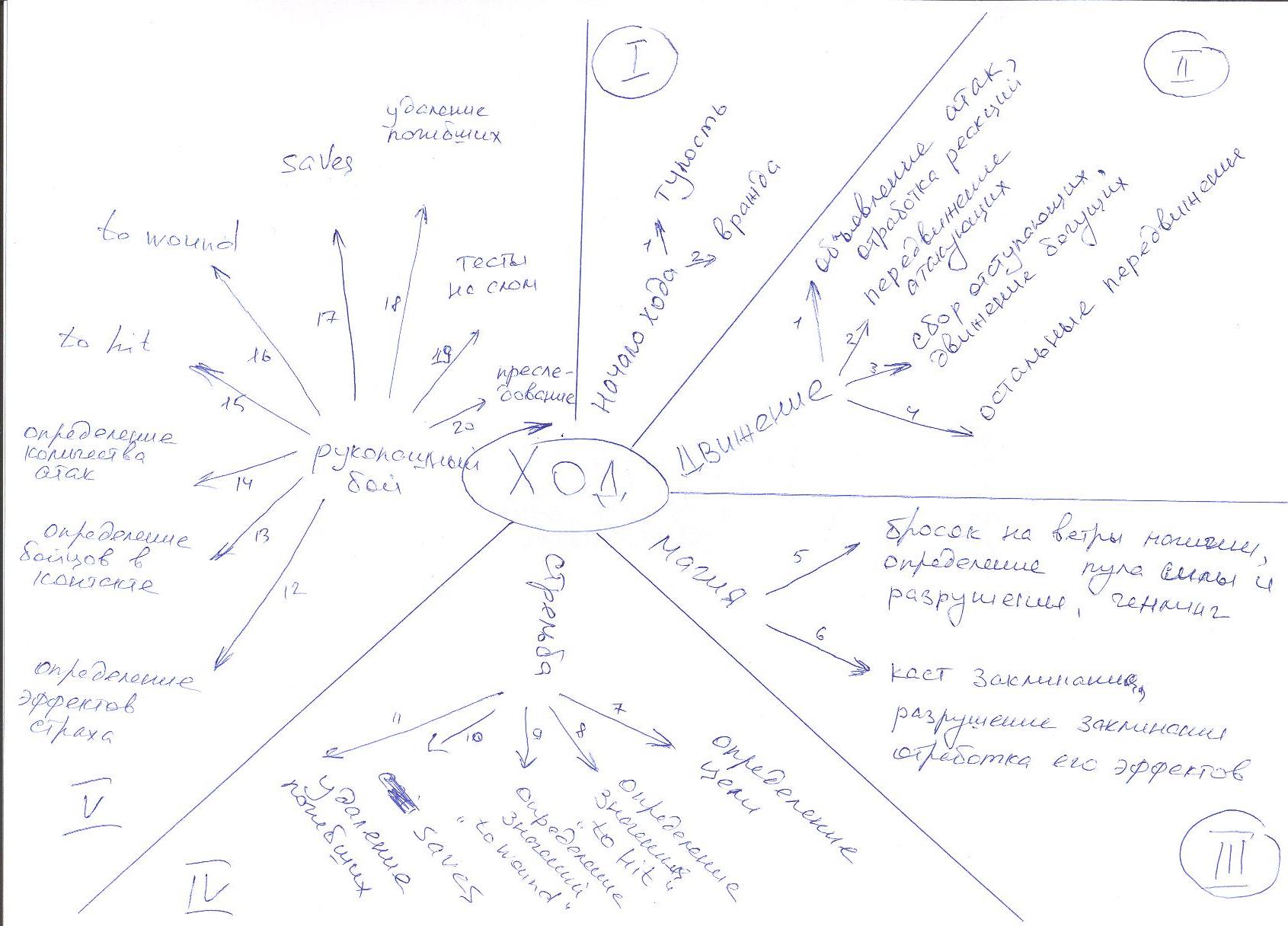

  7. Я учился в 8ку играть по баталиям и, как верно в книге предлагается, первые 2 партии сыграть только пехотой. Главное чтобы был опонент. А вот еще что помогло - рассписать фазы ходы в виде циферблата часов (вместе с их подфазами) (если хо могу скан предоставить)
