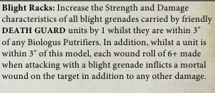

	а ещё у гранаты не 4 сила и 2 дамага... стратегма за 1 кп - кинуть гранату каждому, у кого она есть, в отряд, + аура товарища Биологуса, +1 С и Д на гранаты "внезапно"PS - таки БС обновил базы под новый ДГ, улыбаемся и машем
