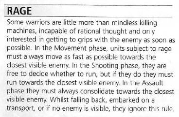

  2. На всякий случай само правило. Читаем что выделено желтым, проверяем, что остальные условия выполнены и выясняем, что Aeris все правильно сказал.

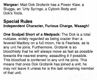

  11. А расскажи поподробнее как твой противник умудрился не использовать безумие доктора себе на пользу. Тем более играя тактичками на паках. Ведь он вполне мог сделать так, чтобы всю игру тридцатирыльник с Гротсником просто гонялся бы за тактичкой по полю.

  15. Ок, спасибо. Тогда вопрос третий: в результате этого самого движения мой инит подвигался так, что стал вплотную к нескольким юнитам противника. А именно в 1 дюйме от каждого. Т.к. теоретически расстояние одинаковое - могу я сам выбирать какой юнит мне чарджить если правило обязывает чарджить ближайший юнит (это уже наверное не совсем по рульбуку, но написал здесь, чтобы не плодить вопросы в разных темах)

  17. Возник вопрос про рульбучное правило Rage. "На всякий случай оно." А именно в такой ситуации: у меня есть 30-тирыльник орков подверженный Rage (наприр через Гротсника. Хоть у него и свое правило, но смысл абсолютно тот же, не важно). Весь юнит стоит в антибластовом построении, т.е. занимает определенную площадь. Вопрос первый: как ищется этот самый ближний вражеский юнит? Т.е. я перед началом движения прикладываю рулетку по периметру своего юнита и какой из врагов ближе к тому и двигаюсь? В принципе ответ скорее всего очевидный, но просто хотелось бы уточнить. Второй: Как происходит само движение отдельно взятых моделек в моем юните? Например впереди стоит Меф (т.е. что-то маленькое). Как мне к нему двигать модельки? Каждую по кратчайшему расстоянию по направлению к Мефу? Или же можно сохраняя антибласт построение просто подвинуться всем пятном к нему на 6 дюймов?

  19. Как эти два рульбучных пункта могут запретить персонажу покидать юнит? Если конечно речь не про Гротсника, присоединенного к ДК в игре пара на пару...
