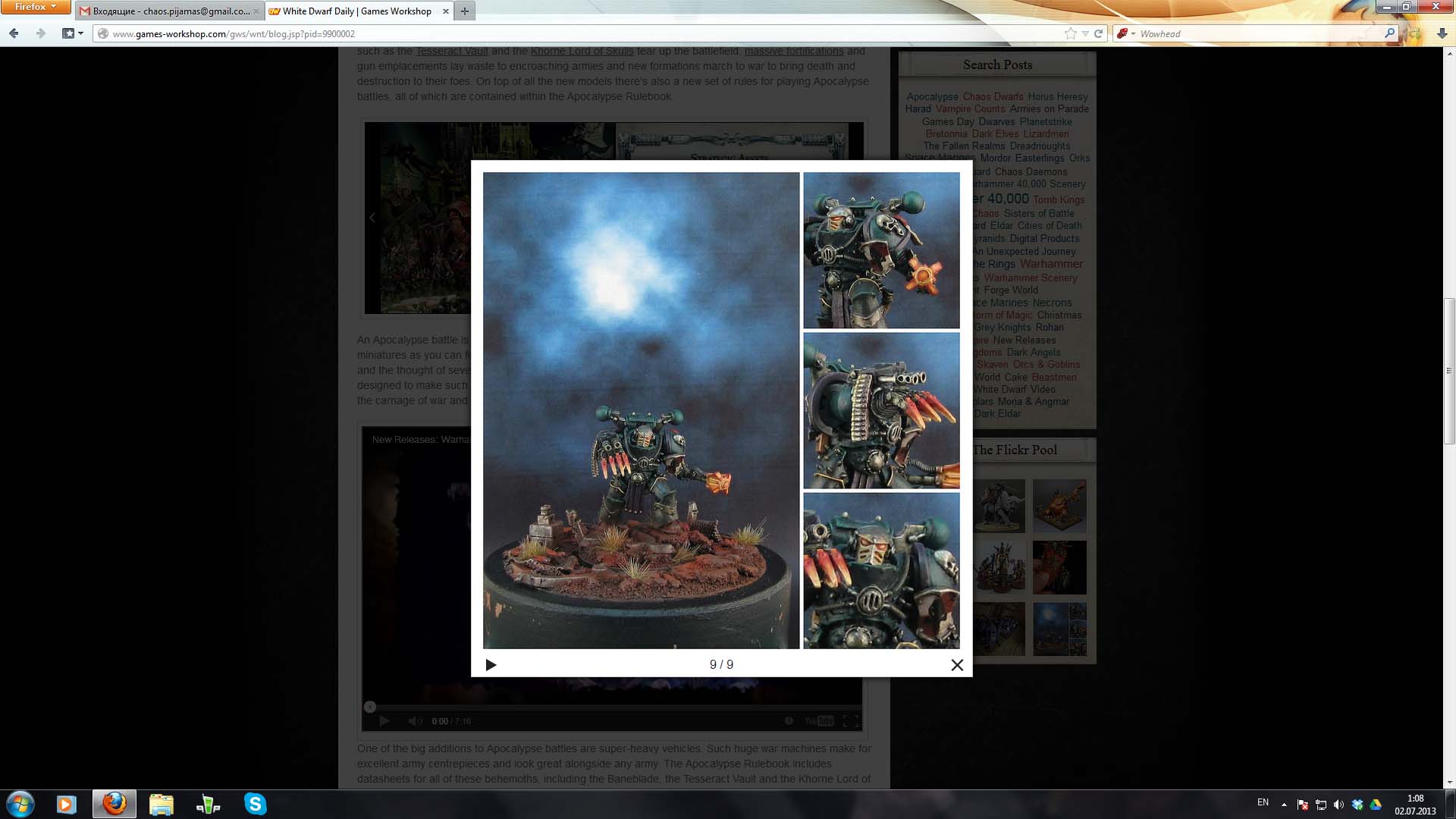

Обещался показать картинку с обычным космодесантником, но за сегодня так и не управился, постараюсь в среду сделать. Немного приятного, правда в основном для меня :Р Мой десантник попался на сайте ГВ в пуле фоток Flickr :D
