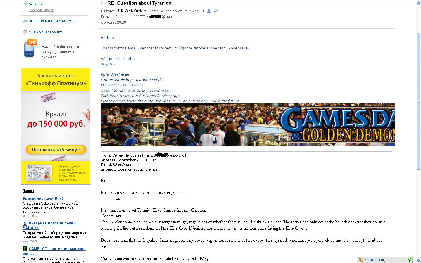

  14. Должен обязательно (1), даже в тех миссиях, где выход дипстрайком запрещен(2). 1. Вторая страница ФАКа, предпоследний абзац. 2. Кодекс тиранидов, стр 54, правило Transport spore [ Добавлено спустя 8 минут 28 секунд ] Задал вопрос по тому же адресу, где спрашивал про правила: What is the correct e-mail where I should send any questions about rules? or I should send my questions to you? На какой имейл мне следует слать любые вопросы по правилам? Или мне я должен слать их вам? Получил такой ответ: Thanks for the reply, yes you can send and rules queries to us and we’ll answer them if we can, if not we’ll pass them on to the studio for you. Да, вы можете слать и вопросы по правилам к нам и мы ответим на них, если сможем. Если нет, мы передадим их в студию для вас. Так же погуглил по имени Кайла Воркмена, нашел несколько ответов по другим правилам.. собственно orders@games-workshop.co.uk - это ящик не только по заказам, хоть и называется order. Это служба поддержки клиентов. В общем ждем-с официального фака, надеюсь в нем будет рассмотрена тема импалер кеннона. А пока можно пользоваться ответом с официального ящика ГВ =)
  15. хах.. ни чему вы не верите =)) Ждем-с ФАК )
  16. Радуйтесь, смертный.. ГВ внемлило моим мольбам =)
  17. The target can only count the benefit of cover they are in or touching if it lies between them and the hive guard. Да тут много кто хорошо читает по английски =)) у меня, например, работа с этим связана... оценить ваше знание английского, это лишь ваше субъективное мнение. Даже если слово IF относится ко всему предложению, даже если слово ONLY относится исключительно к первой части предложения, это правило не говорит ничего о кавере типа дымов и т.д. А говорит лишь в каком случае цель получает кавер. Соответственно, если рассуждать логически, весь остальной кавер игнорится.
  18. 1. Кто? - цель. 2. Что делает? - получает плюшки только за тот кавер в котором находится или которого касается. 3. В каком случае? - ТОЛЬКО если кавер находится между целью и хайвгардом. Не выкидываете слово ONLY из правила. 4. А что делать с остальными типами кавера? С дымами, флетаутом, полем мека? - А на этот вопрос данное правило не отвечает. Правило о них ничего не говорит, но говорит категорично ТОЛЬКО за тот кавер бла бла бла.. Так что, пожалуй, тут нас рассудит только официальная позиция ГВ, а в ФАКе такого еще не рассматривалось.
