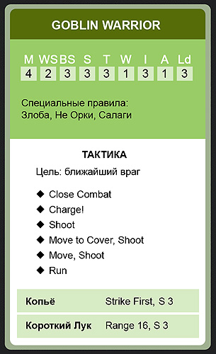

Обновил концепт карты контроля. Изменения: -Отказался от второй стороны карты. Всё-таки удобство изготовления для ПНП-игр важнее. -Добавил ранги моба с разной стоимостью. Теперь, чтобы подобрать мобов прокаченному отряду, не придётся набивать таблицу большим количеством фигурок. Чтобы не забыть, какого ранга мобы этого типа участвуют в игре, к карте прикладывается токен со значком ранга. С ценой за второй и третий ранги напутал. Должно быть 75 и 85 соответственно. Вообще, цена расчитывается обычным образом, как при наборе отряда, но с дополнительным правилом Upgrading Heroes (Rulebook, p.165). Возможно это правило как-то не совсем корректно ложится на Henchen вроде гоблинов...

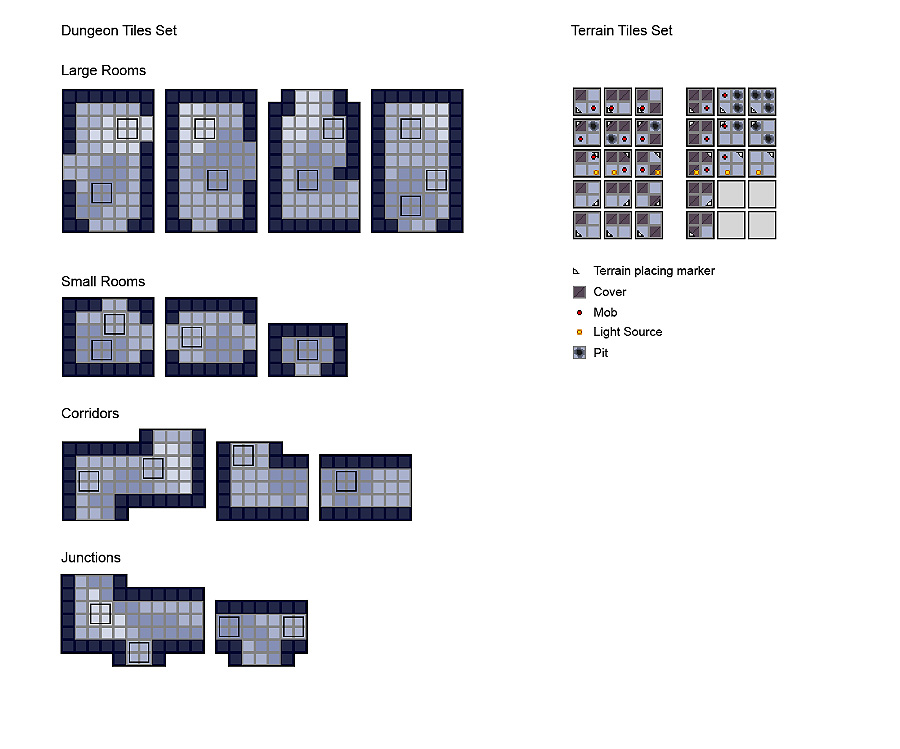

Небольшой апдэйт концепта тайла подземелья. Изменения: -Окантовка из ряда непроходимых клеток по периметру - это слишком жирно. Надо использовать всё доступное для игры пространство. -Углы непроходимых клеток работают так же как углы клеток с кавером. Т.е. вне зависимости от формы объекта в клетке. Если объект закрывает центр клетки, то считается что вся площадь клетки им накрыта целиком. Эта условность просто необходима для облегчения расчёта линий видимости. -Жирные линии на полу делят комнату на несколько крупных кусков. Нужны они вот для чего: вошёл в такую область героем, открывай прилегающий к соответствующему выходу новый тайл подземелья. Использование для того же самого линии видимости излишне замедляло игру. -Треугольные маркеры под тайлы местности должны быть пронумерованы. Так легче тащить тайлы из колоды, сразу расскладывая их в нужном порядке. -Звёздочки с цифрами - ключевые точки. В них могут размещаться объекты, указанные в сценариях. -На верхнем тайле местности появился значок с солнышком и надписью 5". Это источник освещения. Такой же значёк может быть на фишке, для размещения на ключевых точках, если в миссии требуется. -На верхнем тайле местности появился значок "Hatch". Имеет значение только когда нужно подобрать место для размещения респауна. -Там же значок "Дверь".Когда выпадает тайл с таким значком, игрок может взять карточку двери и разместить на одном из выходов из данной комнаты. Насчёт дверей пока не всё ясно, но главная их цель - помогать избегать нежелательных расширений подземелья и лишних мест для респауна. -Тайлы местности надо делать чуть мельче, чтобы можно было отследить в каких направлениях продолжаются границы под ними. -Возможно стоит забить на бросок ориентации тайла подземелья во время его размещения и убрать нумерацию выходов.

Порядок хода Игроки ходят по очереди (передавая право хода по часовой стрелке), соблюдая порядок действий установленный основными правилами. Совокупность ходов (Turns) всех игроков - это Раунд (Round). Игрок, начинающий Раунд своим Ходом, называется Первым Игроком. В игре есть по одной Карте Контроля для каждого из видов Мобов. (пример такой карты для гоблинов был выше) У карты контроля две стороны: "Нормальное поведение"(зелёная) и "Агрессивное"(красная). Перед ходом Первого Игрока все карты контроля находящиеся у игроков переворачиваются на красную сторону. Когда игрок открывает новый Тайл Подземелья и выставляет на него Мобов, этот игрок получает Карты Контроля тех видов мобов , которые были выставлены. Карты контроля могут быть получены от другого игрока или из коробки. Если карта получена от другого игрока, то она остаётся повёрнутой той же стороной. Если из коробки, то она приходит зелёной. Получив карты контроля, игрок продолжает свой ход, пока не выполнит все желаемые действия. Затем этот же игрок ходит за Мобов, которые были им только что выставлены. Если все карты контроля у этого игрока повёрнуты "нормальной" зелёной стороной, то, завершив ход за новых Мобов, игрок передаёт очередь ходить следующему игроку. Если какие-то из его карт контроля были повёрнуты "агрессивной" красной стороной, то этот игрок должен также совершить ход и за всех остальных Мобов этих видов, потом перевернуть карты контроля на зелёную сторону и передать ход следующему игроку. Иными словами, когда игрок заканчивает свой ход, он должен сыграть за всех выставленных им в этот ход мобов, а также за всех мобов чья карта контроля у него на руках и повёрнута красной стороной. Если мобы какого-то вида пропадают со стола, то их карта контроля сбрасывается обратно в коробку. Пример: Играет три человека. Раунд 1 Игрок-1 открывает комнату-1 с гоблинами и сквигом. Берёт карту контроля гоблина и карту контроля сквига. Обе карты зелёные. Игрок-1 совершает свой ход и играет за выставленных им гоблинов и сквига. Игрок-2 открывает новую комнату-2, в ней тоже обнаруживаются гоблины. Игрок-2 забирает карту контроля гоблина у Игрока-1. Отыгрывает свой ход и ход гоблинов из комнаты-2. Игрок-3 открывает комнату-3, в которой опять гоблины! Игрок-3 забирает карту контроля гоблина у Игрока-2. Отыгрывает свой ход и ход гоблинов из комнаты-3. Раунд 2 Перед началом хода Игрока-1 все карты контроля переворачиваются на красную сторону. У Игрока-1 карта сквига, у Игрока-3 карта гоблинов. Игрок-1 открывает комнату-4. В ней оказываются 2 Orc Boyz. Игрок-1 берёт зелёную карту контроля Orc Boyz. Отыгрывает свой ход, ход новых Orc Boyz из комнаты-4 и ход сквига (чья карта была повёрнута красной стороной). Переворачивает карту сквига на зелёную сторону. Игрок-2 совершает свой ход. Игрок-3 совершает свой ход, а так же ход гоблинов из комнаты-1, комнаты-2 и комнаты-3. Переворачивает карту гоблинов на зелёную сторону.

2. Генератор подземелья. Посмотрел как было сделано в КаракАзгале, в сценарии Rivers of blood (TownCryer-12), и в The Lost Mines of Khrazi Drudd (Nemesis Crown). Вроде как, ещё был где-то сеттинг Khemri для Мордха... Но не смог найти, ссылки подохли. Может сохранился у кого-нибудь, кстати? Khemri: an unofficial supplement to Mordheim В связи с прочитанным придумалось такое: Компоненты игрового поля Игровое поле состоит из трёх видов компонентов: Тайлы подземелья (Dungeon Tiles), тайлы местности (Terrain Tiles) и маркеры эффектов (Area Effect Counters). Тайлы подземелья (Dungeon Tiles) бывают четырёх типов (Corridor, T-Junction, Small Room, Large Room). Входы пронумерованы. Тайл может содержать 0-3 области (группы клеток очерченные общей границей), а так же метки для тайлов местности. Чтобы один и тот же тайл подземелья (Dungeon Tile) различался от игры к игре, наполнение для него задаётся отдельно с помощью тайлов местности и маркеров эффектов. Тайлы местности (Terrain Tiles) - квадратные тайлы (2x2 клетки), содержат укрытия, препятствия и места появления мобов. Объединены в "колоду". Маркеры эффектов (Area Effect Counters) - фишки с обозначенем проходимости местности, воздействуют на области. Объединены в "колоду". Размеры игрового поля Каждый из тайлов должен умещаться на А4 (для удобства печати) и быть не сильно мельче А5 (Small Rooms). Карта уровня должна умещаться на средних размеров столе (120 х 60 см). Это примерно равно области в 40 х 20 дюймовых клеток. Максимально на столе может уместиться 9 листов А4, что соответствует 9 крупным(L) тайлам (или, например, 6 крупных и 6 малых(S)). Минимальный набор: Corridors 1L, 2S; T-Junction 1L, 1S; Small Room 3S; Large Room 4L. Фаза Генерации Карты Игроки выкладывают тайлы подземелья, когда дальность и линия видимости их персонажей задевает отсутствующую часть плана (вероятнее всего во время фазы движения). Персонаж может открыть несколько новых тайлов за свой ход. Процесс такой: Dungeon Tile Roll (чёрный кубик) - Определяет тип тайла подземелья. Перед броском игрок должен заявить для какого именно выхода (если их несколько) делается этот бросок. 1-2 Corridor 3 T-Junction 4 Small Room 5 Large Room 6 Your Choise Если тайлы нужного типа закончились, то Your Choise. Игрок выбирает любой из неиспользованных тайлов выпавшего типа. Connection Roll (белый кубик) - Определяет как пристыковывается новый тайл. Игрок прикладывает выбранный тайл той стороной, на которую указал Connection Roll. Если с в выпавшей стороны места на столе не достаточно, выбирается меньшее значение броска или "6" в случае если бросок был равен "1". Если места на столе не достаточно чтобы присоединить новый тайл, этот выход считается тупиком. "Убрал лишний бросок - Area Roll"Area Roll (Жёлтый, синий и т.п.) - Определяет наполенение областей тайла препятствиями, мобами и т.п. В тайле может быть несколько областей (от 0 до 3х), за каждую из них должен быть брошен кубик. 1 Nothing 2-3 Terrain Tile 4 Hard ground 5 Hard ground,Terrain Tile 6 Very Hard ground Игрок выкладывает выпавшие эффекты и Terrain Tiles на соответствующие броскам области тайла подземелья. Terrain. Для каждой из областей нового тайла подземелья игрок тянет одну карточку из стопки маркеров эффектов и одну из колоды тайлов местности. Тайл местности выкладывается на специально отведённое для него место в области и ориентируется по метке. Маркер эффекта воздействует на всю область и может быть размещён где угодно в её пределах. "Убрал лишний бросок - Encounter Roll"Сколько значков "Моб" оказалось на выставленных Terrain Tiles, столько кубиков и надо бросить чтобы узнать, каких именно мобов надо выставить. Encounter Rolls - (просто для примера взял гринскинов). Игрок выставляет выпавших мобов на значки мобов (табличка должна браться из сценария). Если мобов больше, то рядом со значками. Мобы. Символы черепа на тайлах местности обозначают места размещения мобов. Цифры (от 1 до 6) на этих символах показывают какой именно моб (или группа мобов) там появится. Таблицы с вариантами мобов содержатся в сценариях. Игрок выставляет соответствующих мобов на символы мобов (и рядом с ними, если мобов несколько). Пример таблицы мобов: 1-3 3 Goblin Warriors, 1 Cave Squig 4 2 Orc Boyz 5 Orc Boy, Orc Big ‘Un 6 2 Goblin Warriors, Orc Shaman На этом "Фаза Генерации Подземелья" заканчивается, и игрок продолжает свой ход. Ход игрока может включать сразу несколько "Фаз Генерации Подземелья". Нарисовал картинку в качестве примера:
