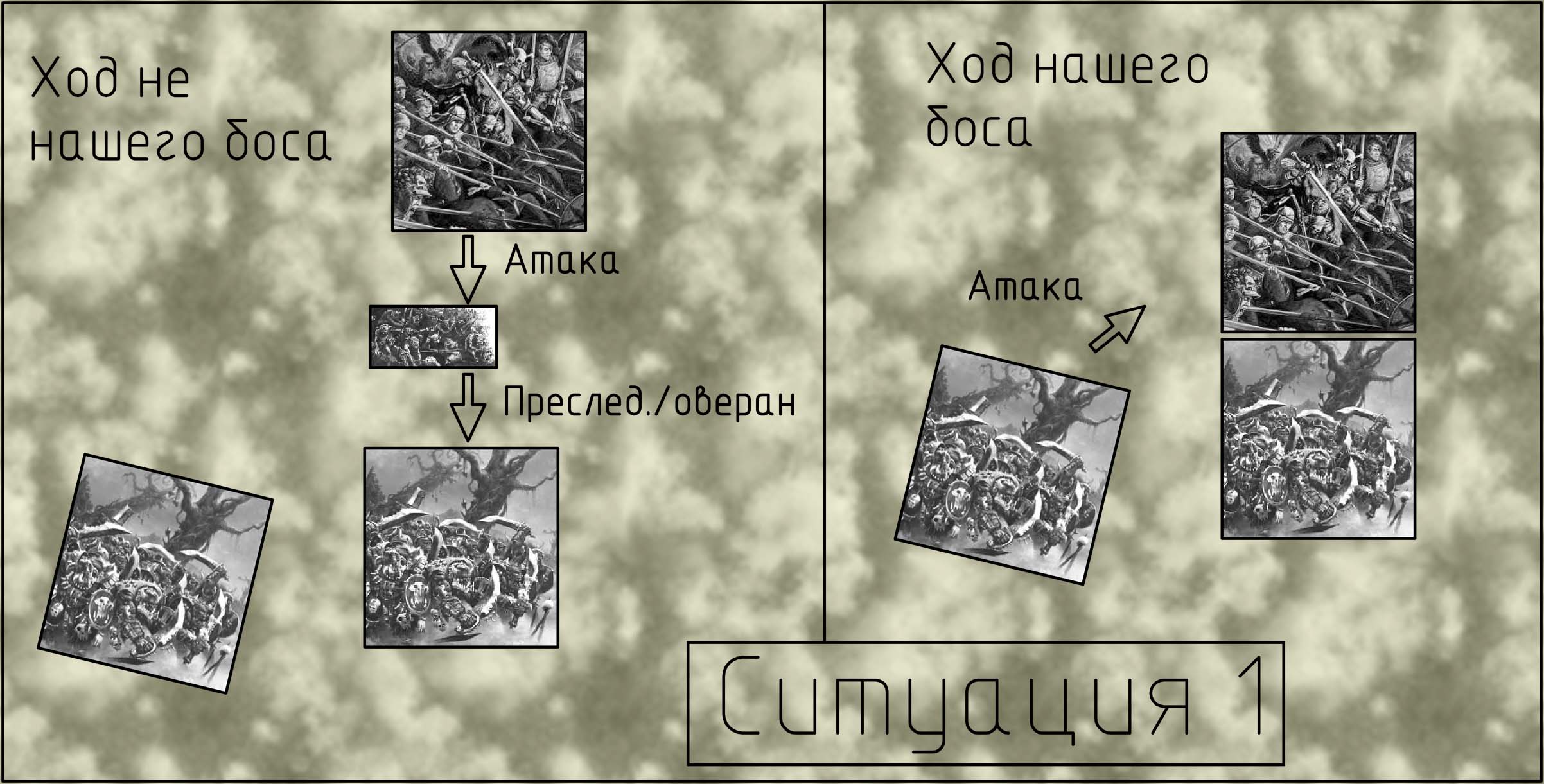

  2. Вот примеры [ Добавлено спустя 4 минуты 2 секунды ] Во второй ситуации после окончания снотов их не приследовали/оверанили [ Добавлено спустя 57 секунд ] Показал общий принцип.
  3. 1.Волки лучше пауков мувом, это большой плюс. Но и пауки имеют плюсы. Я играю пауками потому что они для меня тематичны тем более законверчены под НГ гоблу. 2.Для этого снотов и берут. Их съели, сделали оверан-влители в следующий отряд, а мы на свой ход делаем фланг. А если съели снотов и не стали делать оверана или преследования, то на своей ход чарджим орками. Сноты хороший жертвенник, но херд лучше. 3.Конечно могут (маневр на жертвенниках, диверты, конр-чарджи и все пучком). А если статами давить, так нет не играют ;) Вот я ими играл пешими тематичными горными (4ое место на Генералах с 3им местом одинаковое кол-во очков получилось) http://forums.warforge.ru/index.php?showtopic=63397
