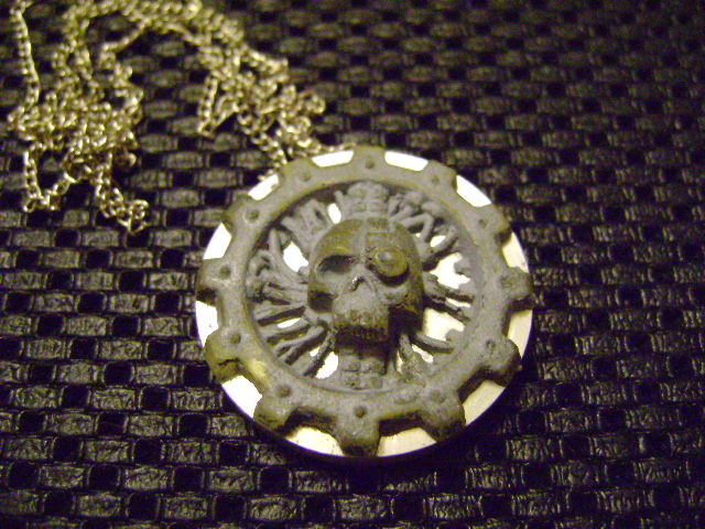

  7. Постепенно делаю выше перечисленые побрекушки вот вторая версия медальона Какой большенравится а то я озадачин какой надевать. Сделаны оба из композитов (реплики с ГВшной фабрики).

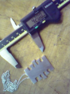

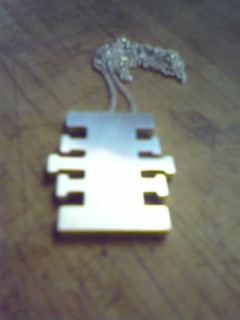

  16. Инсигния была в трех экземплярах 2 алюминивые и 1 титановая (последнию стощили доделать неуспел). Делал заготовку на фрезерном потом доводил руками. Медальон адептус миханикус будет вторая версия, так же Волков и Хаоса. Пока все замерло из-за травмы руки.

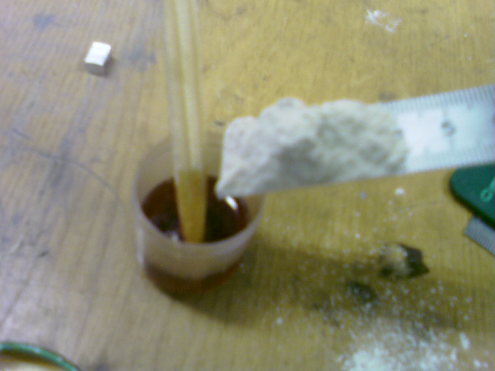

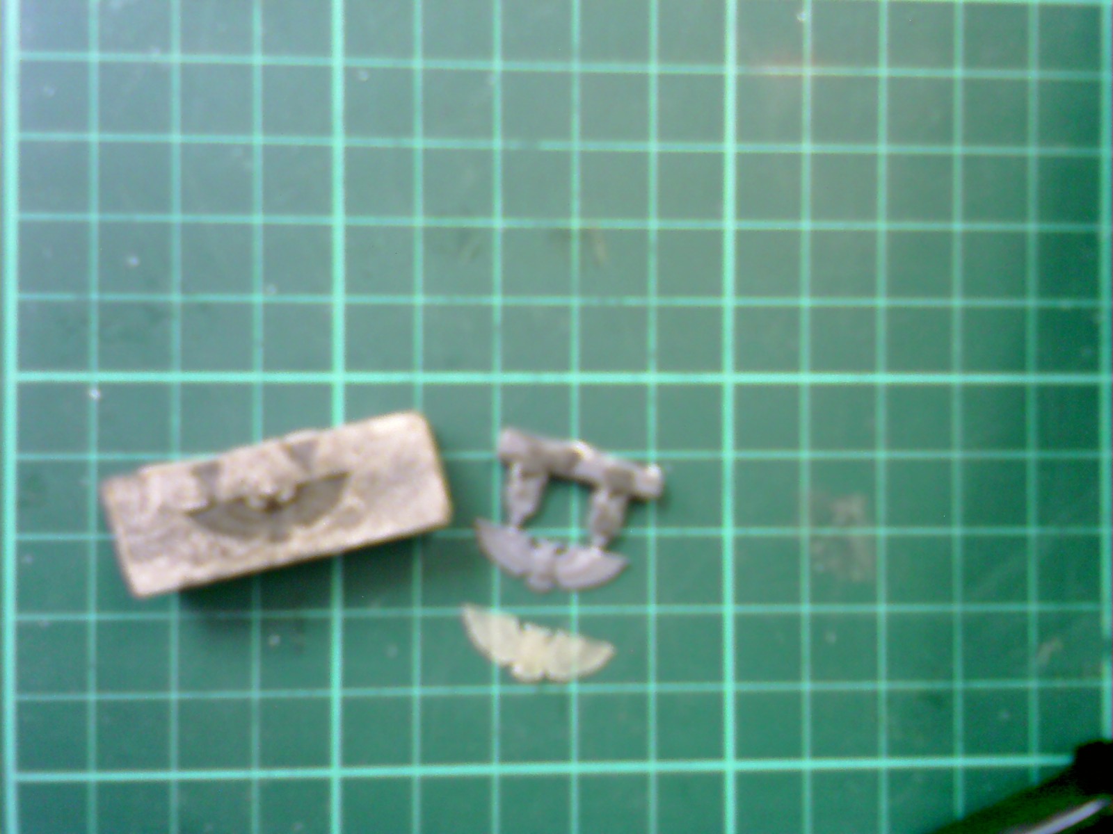

  20. СкОлько не читал тем везде льют в силикон, я превеженц жостких матриц из смолы (понтно что силикон пощает мелкие "замки"). С утра я хотел о писать как ,бы я делал матрицу для рино. Стало лень идти в магаз за пластилином ,его хвотило только на орла. Ладно хватит болтать рассказываю. Берем мастер модель на носим разделитель(мастика для паркета),по кладем орла на пластилин и чут-чуть прижимаем. Мне лень было делать каробку из дерева ия взял коробок от спичек как стенки будущьй матрицы. В разведенную смолу(370ф+отвердитель 45м 100/50) я добавил кварцевый песок поплам с машалитом(кварцевой пылью) премерно 40% от массы разведеной смолы. Заливочнй состав надо вливать с одной точки что ,бы было меньше пузрей. Потом матрицу надо поставить на электротчило (пузыри так и попрут в верх). После полимеризации смолы, я достал орла смазал матрицу разделителем и сделал отливку. P.S. Все описанное выше было сделано за 3,5 часа.
  21. Качественные отливку в силиконе нетолучиш. "Матрицу" лучше делать из смолы, тогда можнополучить качественные отлувки. Позже я раскажу подробно как это делать по этопно.
