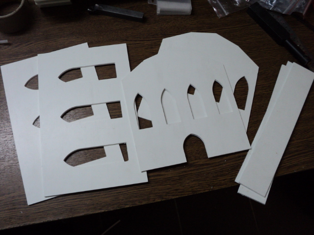

Не дверь есть. Еще пару фото. Заклепки хотел сделать но в магазине не нашел булавок с "шишечкой". Параллельно начал новый проект бункер только на крыше аквила. С неё и начал (материал оргстекло 0.8мм фрезерованный граверной фрезой).
Да в солиде, если кому надо могу выложить чертежи.
Вечером было скучно решил нарисовать бункер (что-то подобное видал у буржуев), ну раз нарисовал можно нарезать и раз нарезал можно и склеить. Получилось собственно вот что. Материал темное оргстекло 4,4мм, резалось одноперой фрезой 3,175мм. К сожалению краски кроме голубой не было, деталировку буду еще делать сегодня уже лень и так потратил три часа. Что из мелких деталей лепить?
