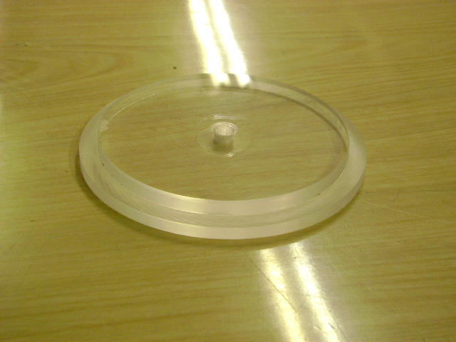

  14. Я решил сделать два «стакана» диаметром 160 и110мм. Берем трубу режим ножовкой заготовки стараемся отрезать как можно ровнее. На ровном столе проверяем угольником, торцы обрабатываем «шкурилкой» и опять проверяем угольником. Из заготовка которую я отрезал вчера делаем крышку на «стакан». Нам дальше понадобится лобзик, которым вырежем круг из оргстекла в центре делаем отверстие, чтобы можно было снять вакуум, когда до делаем до конца. Я подумал сходил на роботу и проточил и сделал проточку. Приклеиваем уретановым клеем как написано на упаковки. Швы обмазываем силиконовым герметиком. С другова торца приклеиваем, разину, после высыхания лишние отрезам. Все вакуумный стол готов. Стаканы я сделал минут за 40. Если интересно дальше могу рассказать как сделать вакуумный насос и компрессор для покраски дома.

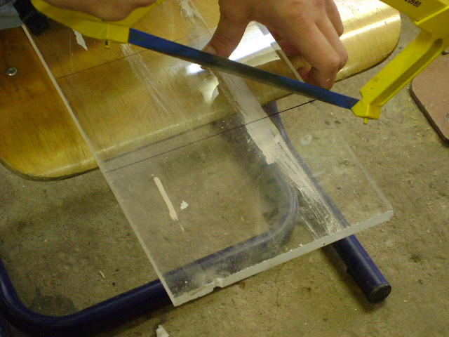

  16. Нам понадобится: оргстекло, пластиковая труба, листовая резина, наждачная бумага разного зерна, доска 50/150мм, клей момент, уретановый клей, Г-образная труба со штуцером, силиконовый герметик, набор сверил, шуруповерт, ножовка по металлу, слесарный угольник, аноиробный фиксатор резьбы. Сначала нам надо определится с размера "стола" я делаю 200/210мм. Размечаю оргстекло и режу заготовки на "стол и ножки" так, же не забываю отрезать заготовку на крышку "стакана". Далее надо взять доску и наждачку намазать мометом прижать мы получаем так называемую "шкурилку". Её обрабатываем торцы "стола и ножек" проверяем их угольником и приклеиваем "ножки". Для надежности я решил сделать дополнительное крепление по два винтика м3. Сходив на строительный рынок в Абрамцево я не нашел нужной Г-образная трубы со штуцером пришлось поехать на работу и выточить. Сверлим отверстие под штуцер и прикручиваем смазав резьбу аноиробным фиксатором. Все "стол" готов на всю работу у меня ушло 1,5 часа. Завтра расскажу как я делал "стакан".
