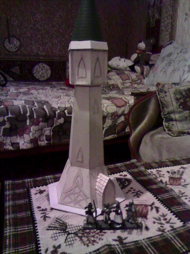

  1. Часть вторая. Башня Высших эльфов. Достаточно долгое время в загашниках лежала без дела пластиковая черепичная крыша от сторожевой башни Звезды. Откуда и как она у меня появилась уже не помню. И вот однажды надоело мне её перекладывать из коробки в коробку, и после недолгих раздумий о её дальнейшей судьбе пришло в голову решение о постройки еще одной башни. Форма детали и её размеры практически сразу подсказали стилистику и армию, для которой будущая башня будет построена. После, опять же, непродолжительных штудий картинок в армибуках Высших, книги правил, и Инета, а так же относительно недолгих прикидок размеров и сложности исполнения тех или иных архитектурных решений с учетом приобретенного опыта были сделаны предварительно-окончательные наброски будущего сооружения. Как всегда, все вписалось в лист А4 формата. Как видно на картинке, башня состоит из трех секций: основание, тело, смотровая площадка. В основу поперечного сечения положен шестигранник. Вспомнив школьный курс геометрии, а точнее различные формулы расчета гипотенуз и катетов, все достаточно быстро воплотилось на картоне. Кому лень считать, можно прибегнуть к старому дедовскому способу. Вначале рисуем желаемые размеры перпендикулярного сечения башни в её основании, места соединения основы и тела, тела и смотровой площадки, верха смотровой площадки, на который уже будет водружена пластиковая черепичная крыша, если таковая имеется. Фактически это готовые размеры будущих горизонтальных параллельных граней трапеции, что лежит в основе каждой из сторон башни в основе и теле. Далее прикидываем высоту и рисуем по полученным желаемым размерам на картоне шаблоны. Один для основания, другой для тела. А дальше ловкость рук и карандаша. На листе картона начинаем рисовать ленту из трапеций, количество которых соответствует количеству сторон башни. В данном случае 6. Прикладываем шаблон к любому из нижних углов листа картона так, чтобы нижняя большая горизонтальная грань шаблона располагалась вдоль наибольшего размера листа, оставляем припуск для клеевых сборных лепестков, обрисовываем шаблон, переворачиваем его,шаблон, через длинную не параллельную грань дальше по листу картона, и вновь обрисовываем. В итоге должна получиться лента из 6 трапеций соединенных между собой по своим не параллельным сторонам, то есть в каждой трапеции, минимум одна не параллельная сторона будет общей с следующей трапецией. После к ленте по низу и верху пририсовываем клеевые грани, и одну клеевую соединительную по длинной не параллельной стороне. Все, деталь готова, вырезаем, проходим все линии сгиба тупым концом ножниц, складываем/сворачиваем и склеиваем. Несколько дольше изготовлялась смотровая площадка. Вы уже наверное догадались, что верх и низ её состоит также из трапеций меньшего размера, а между ними вклеивался блок состоящий из шестиугольников сверху и снизу и стенками, соединенных между собой так, чтоб они образовывали ребра. В принципе достаточно просто. Теперь все это собираем в единое целое. Вауля, основа башни готова. Отделка. Вырезаем из картона окна, размер форма по желанию. Несколько декоративных элементов в виде щитов. Клеим на башню, не забывая о том, что внутри неё, как бы, есть лестницы, и по ним, теоретически, опять же бегают эльфы. И на лестницах есть площадки, которые как раз и можно снабдить либо окнами, либо бойницами. У меня окна. Вход. Несколько замысловат, но быстро изготовляется, отталкиваемся от формы фасада входа, далее выкраиваем небольшие стенки, не забываем про клеевые лепестки, собираем, прикрепляем к башне, выкладываем картонную черепицу начиная с нижнего ряда и с краев. Мне показались достаточно голыми стены нижней части башни. Украсил его орнаментом, вписанным в плоскость одной стороны. Нарисовал на картоне, вырезал скальпелем, приклеил. Вроде все, готова для грунтовки. Итак, башня для Высших эльфов готова к дарению и дальнейшей покраске, но уже хозяином.
  2. Ай спасибо, добрый человек! Вот там точно не догадался поискать!))))
