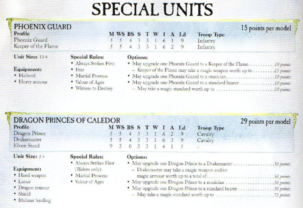

	А если вернуться к теме Star Lance, то здесь присутствует момент задвоености Лэнса, то есть приписка "только для персонажа верхом", на мой взгляд, проистекает из забывчивости тех, кто писал книги/книгу армии. В РБ, в разделе "Оружие", в Lance четко сказано, что вышеупомянутый вид оружия может браться только к отрядам/моделям, которые ездят верхом, для всех остальных случаев - Spear. В Книге армии Высших - это опять же Lance, то есть только для моделей верхом, якобы. Но если вспомнить правило главенства правил Книги Армии над РБ, то, чтоб кто-то умный не брал Star Lance пешим персонажам или Чемпам, прописали mounted, и character, чтоб Чемпам тех же Драконьих Принцев его выдать было нельзя. Сугубо моё мнение. Следовательно, если следовать правилам четко, то Звездная пика не подлежит выдачи Чемпиону Драконьих Принцев, если же на турнирах это ограничение снимается, то - пожалуйста, выдавай! Всем спасибо за высказывания!
	Минуточку, да, изначально все маг.предметы можно дать только чарам, но в некоторых армиях есть вот такой момент в каких-нибудь пафосных или уберных отрядах. И чемпион отряда может набрать либо маг.предметов, либо маг.оружия на определенную сумму. К примеру: Обратите внимание на строку ниже, после строки со стоимостью апгрейда рядовой модели до чемпиона. Убедил?

	Почему можно? Чемпион же, а не персонаж, а в правиле Лэнса в первой строке написано "Только для маунтед персонажа." Чемпион только в рамках челенжа рассматривается как персонаж. Или я не прав?
	Вопрос, возможно бессмысленный. Можно ли выдавать Star Lance чемпиону Драконьих принцев? Или этот Ленс теперь только для маунтед чара? По правилам, что в новой книге написаны, последний вариант ответа, но слышал, что можно выдать его Чемпиону. Я сам склоняюсь к "только чару", а Вы что скажите? Хотелось просто уточнить, и ФАКа нет по Высшим. И что в ЕТС факе написано? Или тоже безмолвие по этому вопросу?
