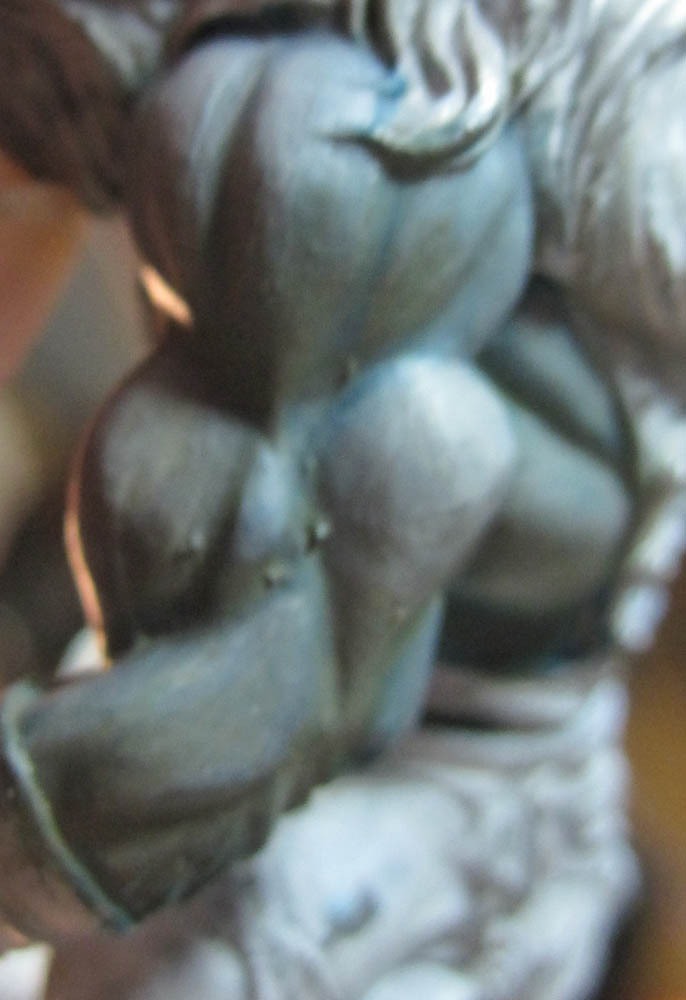

Пластун Опубликовано 16 января, 2013 Автор Жалоба Поделиться Опубликовано 16 января, 2013 (изменено) Красил до посинения руку. Вариант с грейвярдом и катачаном хороший, но получилась прямо таки орковская рука. Матерого такого, уже немного задубевшего. пробовал так: серый+ бирюза и грейвъярд для теней. Все равно недоволен. Проблема в наложении кучи тонких слоев, контраста нет, 3 часа потрачено на старательное вымалевывание серого. Не могу сделать резкий, но плавный переход между цветами. Попытка размыть границу промежуточным тоном дала малый эффект. И не смог сфоткать нормально "серую" руку, на фотике выходит сплошной серый. Будто даже и не высветлял. Не писал до этого, т.к. настолько задолбался, что решил на денек-другой отложить. Завтра попробую сделать фотки "орковской" руки и серой. Её, кстати, надо будет делать менее холодной. Возможно надо не бирюзу (хавк) использовать, а другой синий цвет. У вальехи ройял блю слишком сильный тон дает - пигмент ядреный. Другие пока в голову не приходили. М.б. добавить зеленый туда? Залил фоток, чтобы было более понятно. Лапа "орка" сделана халтурно и на пробу, чтобы понять гамму и цвета. "Лапа "орка"" "Новая лапа" Она к сожалению немного не в фокусе. комья на лапе - случайно вышло и больше не повторится) Изменено 16 января, 2013 пользователем Пластун Ссылка на комментарий Поделиться на другие сайты Поделиться

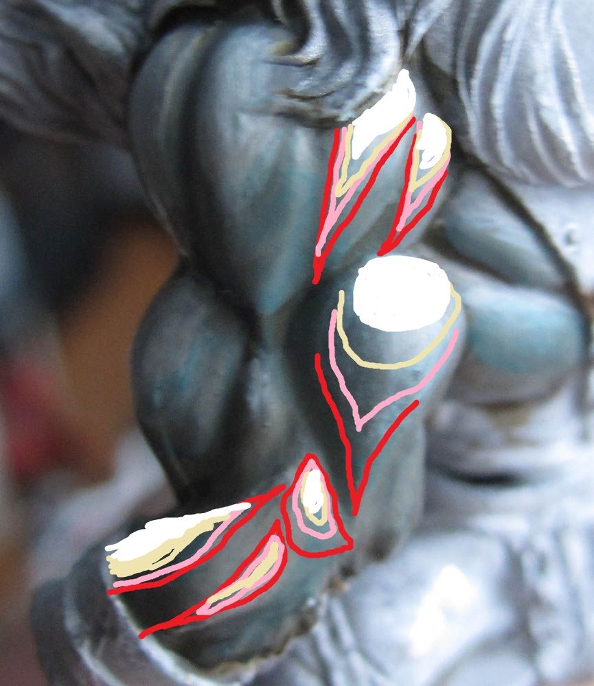

Ringil Опубликовано 17 января, 2013 Жалоба Поделиться Опубликовано 17 января, 2013 относительно фотографий. меня сейчас больше волнует не четкость, а то, что свет как будто сбоку. а должен быть сверху и чуть спереди. сколько ты делал слоев? (хотя конечно тут вопрос не совсем в количестве, в качестве. важно, как конечный результат выглядит, чем количество слоев краски) еще замечание - судя по фото, у меня закралось подозрение что кисточка у тебя с неострым кончиком, либо ты везде "скругляешь" зоны высветлений, даже там где стоило бы сделать их резкими, прям как полосы и линии. вообще, для меня на фото оба варианта именно по цвету выглядят одинаково. Из того что я вижу на фото, мне не нравится гладкость самих слоев, про переходы между ними ты сам сказал. Сделай пожалуйста несколько растяжек на куске плоского пластика (не летника - слишком маленький и узкий, а побольше). Берешь от самого темного к самому светлому, как если бы ты на миниатюре высветлял. Можешь делать и от среднего цвета в обе стороны. Суть в том, что а) хочу посмотреть без искажений как у тебя с этим б) тренировка наложения слоев. цвета любые, можешь тестить схемы для волка или просто разные цвета туда сюда погоняй. заодно посмотри за ровностью каждого последующего слоя (чтоб не было рваных дыр в нем самом и снизу не просвечивало хаотично нижнее) можешь попробовать вараинты когда просто много слоев (разной концентрации краски (с водой)), и варианты с растушевкой границ. вобщем, диагностика и тренировка. Если уж есть задача покрасить красивую миниатюру с претензией на художественность, то будем этого добиваться. Вобщем, мне от тебя сейчас надо: 1. чтобы фото отражали как можно лучше то, что есть. 2. растяжки Ссылка на комментарий Поделиться на другие сайты Поделиться

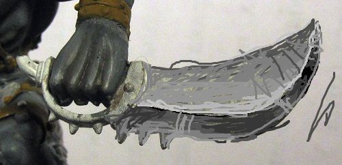

Ringil Опубликовано 7 июля, 2013 Жалоба Поделиться Опубликовано 7 июля, 2013 (изменено) Внезапно продолжение :) я наконец-то намалевала что-то наметочное про меч. и сняла видео про темную морду волчицы. и даже про глаз. Изменено 7 июля, 2013 пользователем Ringil Ссылка на комментарий Поделиться на другие сайты Поделиться
