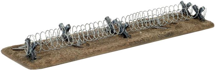

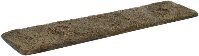

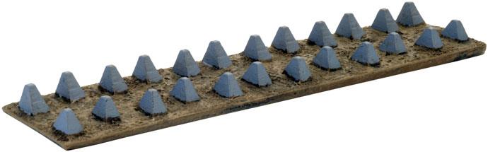

NaPalm Опубликовано 13 июля, 2011 Жалоба Поделиться Опубликовано 13 июля, 2011 скорее нужно ПТ надолбы http://www.flamesofwar.com/DesktopModules/...=710&IH=400 минные поля http://www.flamesofwar.com/DesktopModules/...=710&IH=400 колючка http://www.flamesofwar.com/DesktopModules/...=710&IH=400 городские баррикады. по окопам хз. в принципе тоже можно. Ссылка на комментарий Поделиться на другие сайты Поделиться
Starfog Опубликовано 13 июля, 2011 Автор Жалоба Поделиться Опубликовано 13 июля, 2011 Да, сколько размер стандартной пехотной подставки? Я так понимаю лучше привязываться к нему. [ Добавлено спустя 11 минуту 56 секунд ] Еще вопрос, ежи и надолбы по игровой механики имеют разный эффкт? Ссылка на комментарий Поделиться на другие сайты Поделиться
Father Primus Опубликовано 13 июля, 2011 Жалоба Поделиться Опубликовано 13 июля, 2011 Совершенно идентичный. Надолбы, кстати, делаются очень легко. Ссылка на комментарий Поделиться на другие сайты Поделиться
