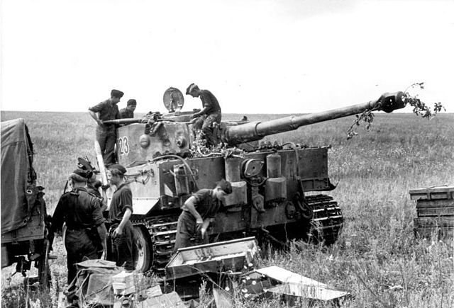

Фото примерного прототипа взял отсюда. 503 ТТБ, Курск, июль 1943 г. Правда, решил сделать машину из второй роты, а не первой.

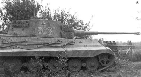

Головы смотрели по-разному. В том числе и в эту. Взял готовую декаль из набора БФ. А номера, что интересно были у "Тигров" и такие. Сейчас уже не найду такую картинку, но встречал ранний "Тигр" с 500 каким-то там номером. У этого "Королевского" номер 509. Были и вообще однозначные номера. В каждой части могли быть свои правила маркировки.
