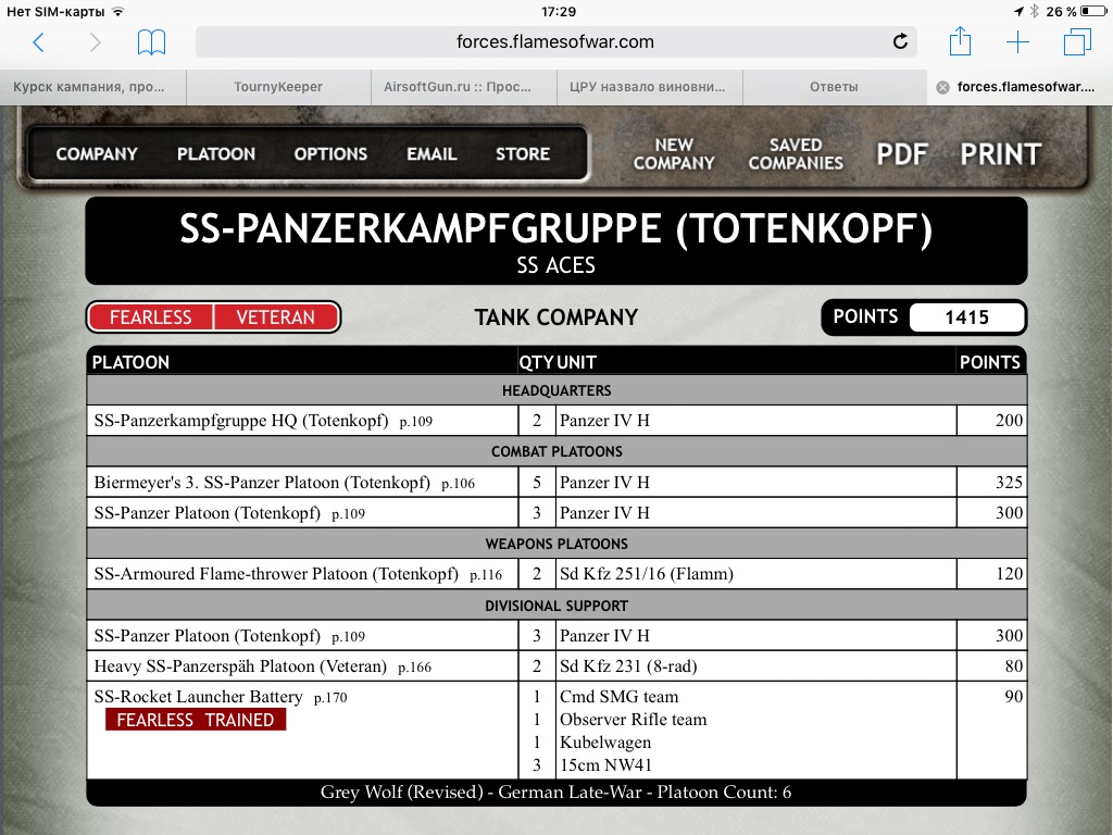

Поиграл танковым ростером на четверках аналогичным тому которым A7V питерский турнир взял. Он все ж очень хорош! Пришла в голову идея попробовать свой вариант. Остановился на "Мертвой голове". Из бонусов- скилы тигриных асов у командира на четверке, возможность расстрелять одну базу(или танк) чтобы в ассолте реролить мораль или ToHit, ну и отряд Бирмеера, который вроде как ветераны но при стрельбе по ним считаются трейнед и должны по возможности рвать когти в ассолт или к обжективу, но за это покупается за 300 очков не 3 а 5 танков, также к плюсам отношу возможность взять огнеметы.! Из минусов- нет always attack, довольно дорогие вспомогательные отряды. На выходе вот что получается.
Мне с ИСами больше нравится. Он побольше в атаке может, а это 1/3 игр
Они не пинятся и они есть)) а арты нет)
Про то что большой платун удержит некоторое время точку я не сомневаюсь, все ж 12 баз и ветераны, а вот как маленький справится, не пойму. 5 баз просто сметут за пару ходов. Все таки пара платунов по 9 баз смотрятся понадежнее. Ну и непонятно зачем огнеметные танки, пехоту шизбр должен сам переезжать спокойно.
Играл с чем то подобным недавно. В отсутсвие вменяемого пто все это переезжается танками. В обороне то как две точки планируется удерживать?
Я скорее всего аттакер, ибо always attack. Так секьюрити секция их тушки и тащит в засаду к противнику. Самолет рандомный и если я еду вперед то велик шанс что ему быстро станет некуда прилетать. Да и дороговато- 150 очков за лимитный р47... Можно от маленьких двух платунов отказаться(они для количества чтобы 6 было) и играть четырьмя платунами с ветеранскими 4х м10 и трейнед 6хPriest. Переброс 4+ всяко лучше чем просто 3+
Я ж говорю, амерами играл мало, может не улавливаю чего то. Зачем оно им? С картонным лбом 4 им насыпят что ветеранам что трейнед если они не перебьют из засады тех кого должны. Может тогда взять две ветеранских вместо 4 трейнед? Или найти еще 100 очков на 4 ветеранов, теоретически можно скинуть разведку и пулеметный сквад маленький, или пристов сменять на что то дешевое...
Стюарты не помогут против танков, а 57мм это несерьезно, куда их девать если я атакую?))) трейнед конечно не супер, но их задача отстреляться из засады 8 выстрелов с ат13 что от ветеранов, что от трейнед одинаково результативны, а уж если им в ответ прилетит то тут и ветеранство не поможет скорее всего. Можно их на ветеранские попробовать заменить, но имхо это оверпрайс будет

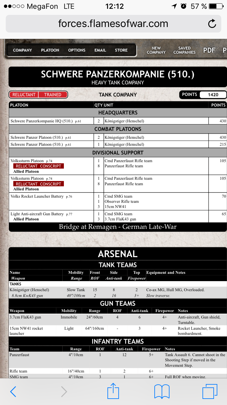

Согласен. Это был первый опыт игры 4 котэ. Может что то неверно делал. Может неверно выразился. Я имелл ввиду что 4 кота несколько избыточны, а трейнед пехотинцы и тройки превращаются в основную надежду.... Тем более что без штормтрупера и асов коты очень туговаты в управлении
Поиграл релюкантными котами против советской разведки из Берлина. Как и от их реальных прототипов толку от них мало, страху наводят, а реально воевали тройки и пехота. Выиграл исключительно на невезении оппонента(провалил 3+ мораль несколько раз подряд).... В общем КТ разочаровали...
Можно одного котэ слить ради 4 троек для рукопашки. Они и кота прикрыть могут от особо рьяной пехоты пытающейся согнать его с точки

Коты заманчивы. Вопрос какие? RT или все ж конфидентные?
