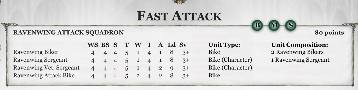

  19. Твоя логика ломается об колено одним лишь взглядом на скриншот выше. Ну нет его в составе сквадрона, он просто начинает вместе с байками в одном слоте, но принадлежит другому юниту.
  20. Да, это описано в правиле модели байков - сколько бойцов, столько же и атак.
  21. А скриншот мы разглядываем попой? Есть он там. К тому же в армии ДА абайк есть только в составе аттак сквадрона, его нельзя взять отдельным юнитом или в составе другого юнита. Еще один. Перечитай правило, пока не поймешь. И спидер, и абайк - отдельные юниты после постановки на стол.
  22. "Раскрывающийся текст" Покажи мне тут - в составе аттак сквадрона - спидер.
  23. Быстро изучать правило Ravenwing Combat Squads Издеваешься? Тебе прямая ссылка на описание юнита и его правил даётся. К тому же посмотри варгир аттак сквадрона и найди там хевиболтер (не для а-байка), тайфун, ассотку и прочее.
