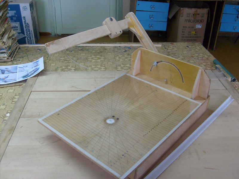

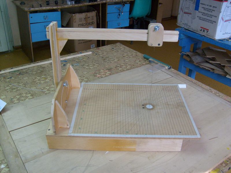

  6. Собственно конструкция и рождалась после изучения "Hot Wire", на счет регулировки и натяжения будем думать, а чтоб пенопласт "не тормозил" , столик покрыт гладким акрилом, просто на фото плохо видно.
  7. Ввиду наличия свободного времени в майские праздники, сваял вот такой вертикальный станочек для резки пены: Собран из фанеры от "выброшенных" ящиков письменного столана на клее ПВА и саморезах; чтоб нихромовая нить не жгла сам столик, в него же на эпоксидной смоле вмурована шайба из фторопласта: так же можно менять угол наклона нити как продольно, так и поперечно: конструкция еще пока обретает окончательную форму, поэтому пока натяжение нити осуществляется за счет упругости поворотного "колена": при изменении угла наклона нити , изменяется и ее длина, поэтому пока по первому варианту использую кусок цепи: ну и ролик через который проходит нить тоже выточен из фторопласта (хотя можно точить его и из другого материала, благо нагрев на него не передается): столик покрыт листом акрила используемым "рекламщиками". Вся эта фиговина будет дорабатыватся, пока в черновом варианте опробована. Буду рад всем вашим советам :)
