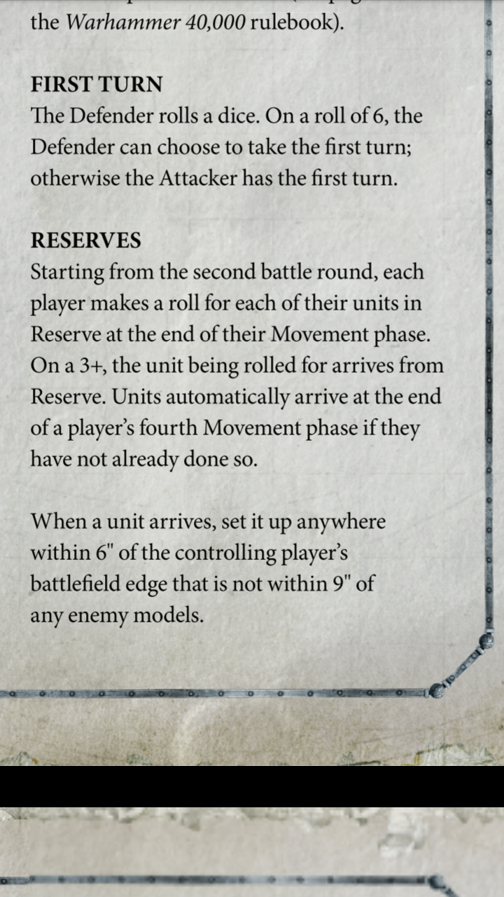

  5. Рулбук с тобою не согласен так как:Q: In the narrative play missions that use the Reserves mission rule, what happens with units such as Terminators that have abilities that allow them to be set up on the battlefield mid- battle? Can they be set up at the end of any Movement phase, as indicated by the ability, or can they only do so when they arrive from Reserves? A: If the unit is deployed somewhere other than the battlefield (for instance, in a teleportarium chamber) then it is only set up on the battlefield when it arrives from Reserves.
  6. А как тогда они должны приходить в такой ситуации? Просто интересно кто не прав, хочется разобраться как правильно делать в таких случаях
  7. Поскольку ответа нет до сих пор повторю вопрос Вопрос по первой миссии правила миссии из компании Конора согласно условиям миссии резервы прибывают в 6" от своего края, , а в факе к рулбуку говорится что терминаторы и прочее это резервы, могут ли терминаторы и прочии прибывать дипстрайком на первый ход по своему правилу или они должны следовать общим правилам миссии относительно резервов?
  8. Вопрос по первой миссии правила миссии из компании Конора согласно условиям миссии резервы прибывают в 6" от своего края, , а в факе к рулбуку говорится что могут ли терминаторы и прочии прибывать дипстрайком на первый ход по своему правилу или они должны следовать общим правилам миссии относительно резервов?
