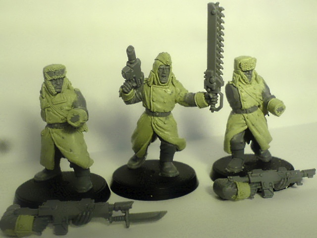

Собственно вот... Безжалостное раздевание кадианцев при помощи лезвия, и не менее безжалостное одевание их же в миллипутовые шинели и ушанки. Застынет полностью - подполирую, где понадобится, миллипут был старый, пришлось в него воды добавлять, теперь несколько дней будет твердеть... Ну еще ж на них обвес оденется, как положено. Думаю 10 рыл делать в шинелях и шапках, и 10 рыл в касках и брониках (слегка удлиненных кадианских) Если кто подобное конвертил - просьба выложить для ознакомления, ну или артами помочь... Буду очень признателен. P.s. Фотки убогие - мобила... Нет цифровика под рукой... Сорри.

2 Черный Ангел Печали - материал, используемый в данном случае - это миллипут, двухкомпонентная эпоксидная шпаклевка. Да, сейчас слмвается, но там мелочевка присутствует, и черепа на воротнике и обшлагах, хлястик шинели, и карманы. Опять же, обвес будет. Спасибо за конструктивные моменты, о боевом медведе на цепи - есть смысл задуматься... 8)
Вот, что б не показаться голословным - процесс идет, где-то 2 часа работы, когда первые будут закончены - вывешу в соответствующий раздел.Здесь милипут еще сыроват, поэтому довести шинель до ума не получится, надо ждать затвердения. Поступление новых артов все еще приветствуется... Спасибо за помощь! :)

Ну на криговцах вполне нормально смотрится броня... А вот под шинель такую хрень и не спрячешь... К тому же, шинель под бронежилетом выступает как дополнительный амортизатор.
Во!!! То, что апотекарий прописал!!! Спасибо, камрад! Я знал, я верил... :) Еще такой момент: в "Ледяных пещерах" фигурируют бронежилеты на бойцах. Я вот думаю, может оставить кадианские, слегка их видоизменив? Да, скатка поверх шинели - это жестко... X-
Очень обидно, камрад, что не получилось, потому как технология проверенная, и в результате выходит что-то подобное ( я на скорую руку накидал, что б нагляднее было) Позже скину ссылочку на полезный ресурс... P.S. http://modelsculpt.org/forum/?PHPSESSID=bd...438aad2ac490d61 это в целом. По лепке уйма полезностей. http://modelsculpt.org/forum/viewtopic.php?f=4&t=1797 здесь внизу страницы на рыцаре в масштабе 1\72 кольчуга лепилась именно так.

В плане кольчуги - присмотрись к минькам ФБ, на хаоситам отлично видно, как пропечатывается кольчуга. Скульптор иголкой делает ряд проколов со смещением, а ниже ряд проколов, но со смещением в противоположную сторону, и т.д. Создается эффект кольчужного плетения. Ибо просто беспорядочно продырявить зеленку - недостаточно для такой серьезной миньки, как по мне. Потому как дядька очень душевный получается.
