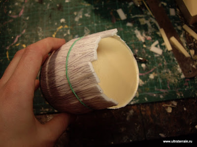

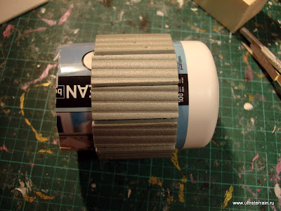

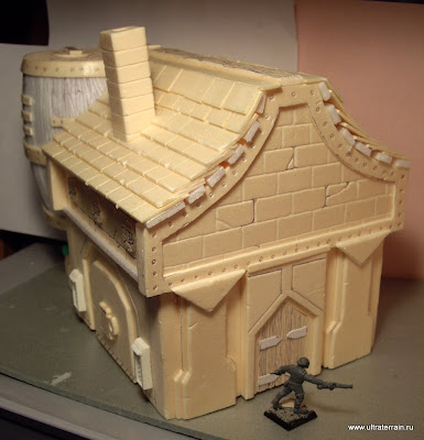

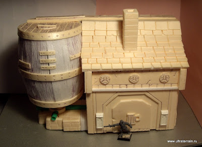

Arny Опубликовано 14 марта, 2011 Жалоба Поделиться Опубликовано 14 марта, 2011 Мой первый опыт изготовления здания в дварфьем стиле. Вот, что выходит: И будет огромная бочка на задворках пивоварни, от нее куча трубочек и т.д. Бочка делается так: 1) берем банку от салфеток для протирки монитора, обрезаем ее и клеим по центру пластинки пенополистирола - это все для создания пузатой формы: 2) клеим "доски" Продолжение будет! Ссылка на комментарий Поделиться на другие сайты Поделиться

Myffin Опубликовано 15 марта, 2011 Жалоба Поделиться Опубликовано 15 марта, 2011 Отличнейший террейн получается! Крыша у таверны из чего будет? Ссылка на комментарий Поделиться на другие сайты Поделиться
Звездочет Опубликовано 15 марта, 2011 Жалоба Поделиться Опубликовано 15 марта, 2011 На первой фотке над дверью четырёхугольники не симметричны и стилихованные колонны голые, имхо, лучше бы ещё добавть рун или скандинавских обрамлений, чтобы посуровее выглядела :) А так всё красиво, особенно бочка - всё гениальное просто :D Ссылка на комментарий Поделиться на другие сайты Поделиться
Arny Опубликовано 15 марта, 2011 Автор Жалоба Поделиться Опубликовано 15 марта, 2011 Отличнейший террейн получается! Крыша у таверны из чего будет? Спасибо! Черепица, думаю. Ссылка на комментарий Поделиться на другие сайты Поделиться

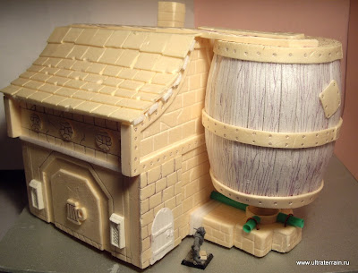

Arny Опубликовано 30 марта, 2011 Автор Жалоба Поделиться Опубликовано 30 марта, 2011 Прогресс. Осталось покрасить. п.с. ищу покрасчика террейна в Ебурге! Ссылка на комментарий Поделиться на другие сайты Поделиться

NineTails Опубликовано 30 марта, 2011 Жалоба Поделиться Опубликовано 30 марта, 2011 (изменено) шикарная пивоварня! так и хочется постучаться в дверь, дать золотой и пить свежее гномское пиииво! Только вот физика немного не соблюдена: вот представь что бочка будет до краев наполнена жидкостью, из-за крепежа она спокойно завалится набок. Подпорки/балки может добавить? Да и водрузить на подставку какую-нибудь, камешков там, газончик, кустики. и просто лепота. Изменено 30 марта, 2011 пользователем NineTails Ссылка на комментарий Поделиться на другие сайты Поделиться

Lynx Militant Опубликовано 1 апреля, 2011 Жалоба Поделиться Опубликовано 1 апреля, 2011 Ты все это сам из полистирола вырезал? Респект! У тебя твердая рука! Отличнейше получилось! А "доски" из чего? Ссылка на комментарий Поделиться на другие сайты Поделиться
Arny Опубликовано 2 апреля, 2011 Автор Жалоба Поделиться Опубликовано 2 апреля, 2011 Ты все это сам из полистирола вырезал? Респект! У тебя твердая рука! Отличнейше получилось! А "доски" из чего? Из пенополистирола и доски Ссылка на комментарий Поделиться на другие сайты Поделиться

Romius Опубликовано 4 апреля, 2011 Жалоба Поделиться Опубликовано 4 апреля, 2011 Знатно! Бочка особенно хороша, ей бы еще опор добавить как-то неустойчиво смотрится Ссылка на комментарий Поделиться на другие сайты Поделиться
oxotnik-kod Опубликовано 4 апреля, 2011 Жалоба Поделиться Опубликовано 4 апреля, 2011 отлично! опоры да, не помешали бы! очень уютно) Ссылка на комментарий Поделиться на другие сайты Поделиться

Legusha Опубликовано 13 апреля, 2011 Жалоба Поделиться Опубликовано 13 апреля, 2011 (изменено) Ну для начала, низкий поклон автору! Видно что сделано с душою) Построечка выглядит на голову выше 80% того хендмейда что я видел в печатной продукции и на просторах сети. Торцевые стенки и бочка заслуживают отдельной похвалы. Теперь немножко дегтя: 1. Советую либо а) прикрыть торцы кровли угловыми черепичками, либо б) приспустить кровлю целиком и загнать ее между торцевых стен 2. Если не лень – прифигачь еще пару трубочек ведущих от бочонка в здание (це ж гномы – маньяки по части алхимии) 3. Боковые стены жаждут щелей между каменными блоками/плитами: пока монолит чересчур контрастирует с тоцевым оформлением 4. Перекособоч пару-тройку черепичек: я знаю что гномы народ педантичный, но этот штришок весьма оживит модельку и добавит ей еще больше правдоподобия) 5. И последнее – труба отчаянно умоляет не обделять ее вниманием по отношению к остальным элементам) Прошу прошения, если что-либо из предложенного идет в разрез с авторской задумкой: от души хотел посодействовать в создании шедевра) PS Всё имхучее имхо Изменено 25 апреля, 2011 пользователем Legusha Ссылка на комментарий Поделиться на другие сайты Поделиться
Arny Опубликовано 14 апреля, 2011 Автор Жалоба Поделиться Опубликовано 14 апреля, 2011 Лучшая критика в моей жизни! Спасибо! Все советы очень к месту и по делу. Реализую это все в следующей пивоварне - эту уже начал красить)) Ссылка на комментарий Поделиться на другие сайты Поделиться
Qoom Опубликовано 14 апреля, 2011 Жалоба Поделиться Опубликовано 14 апреля, 2011 не скупись! 1б и 2 можно отработать, несмотря на начавшуюся покраску. Ссылка на комментарий Поделиться на другие сайты Поделиться

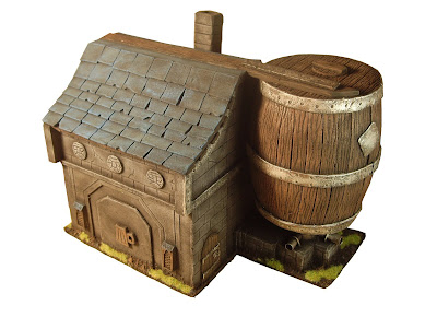

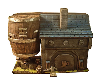

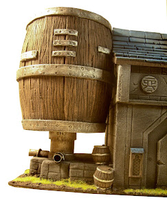

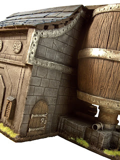

Arny Опубликовано 18 апреля, 2011 Автор Жалоба Поделиться Опубликовано 18 апреля, 2011 Покрашена! Ссылка на комментарий Поделиться на другие сайты Поделиться
