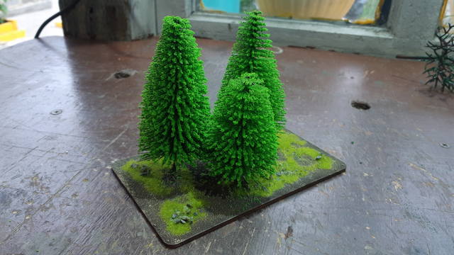

Pletmin Опубликовано 28 мая, 2020 Жалоба Поделиться Опубликовано 28 мая, 2020 Доброго времени суток! Когда лень красить, начинаю делать террейн. Всегда в поисках оптимального, интересного и простого. В этот раз взялся за ёлочки по старой, известной многим технологии - закрутке. В качестве ствола использовал флористическую проволоку из Леонардо в оплётке ( 0,95 диаметром мне понравилось больше всего). А вот для ветвей использовал щетину от щётки, купленной в ФиксПрайзе ( комплект с совком). Предварительно на пруток проволоки нанёс клей ( только не супермомент, а резиноподобный. Можно момент гель, у меня Уху был). Сверху так же второй пруток приклеил. Один конец в шуруповёрт, другой в тиски и крутить до желаемого результата. После чего обрезка ножницами. Фотки под спойлером наиболее удачных ёлочек ( траффик) "фото" Всех желающих жду в блоге в ВК ТЫРК Размеры где то 7-11 см на фото. Делалось изначально под FoW. А вот теперь буду думать как их украшать. Покрасить то понятно, а вот с присыпкой беда у меня. Буду экспериментировать :) И жду Ваших советов и примеров! Кстати, почему именно щетина - она прочная, лёгкая и эластичная. Конечно же,если скомкать в руке - не выдержит, но, по сравнению с паклей, намного прочнее :) Ссылка на комментарий Поделиться на другие сайты Поделиться

Pletmin Опубликовано 31 мая, 2020 Автор Жалоба Поделиться Опубликовано 31 мая, 2020 А вот и промежуточный итог. Задёл чёрным с баллона. Приклеил флок. На фото чуть ярче, чем в реальности. "Траффик" Ссылка на комментарий Поделиться на другие сайты Поделиться
Pletmin Опубликовано 1 июня, 2020 Автор Жалоба Поделиться Опубликовано 1 июня, 2020 А вот и конечный результат на подставочке. "Траффик" Ссылка на комментарий Поделиться на другие сайты Поделиться
