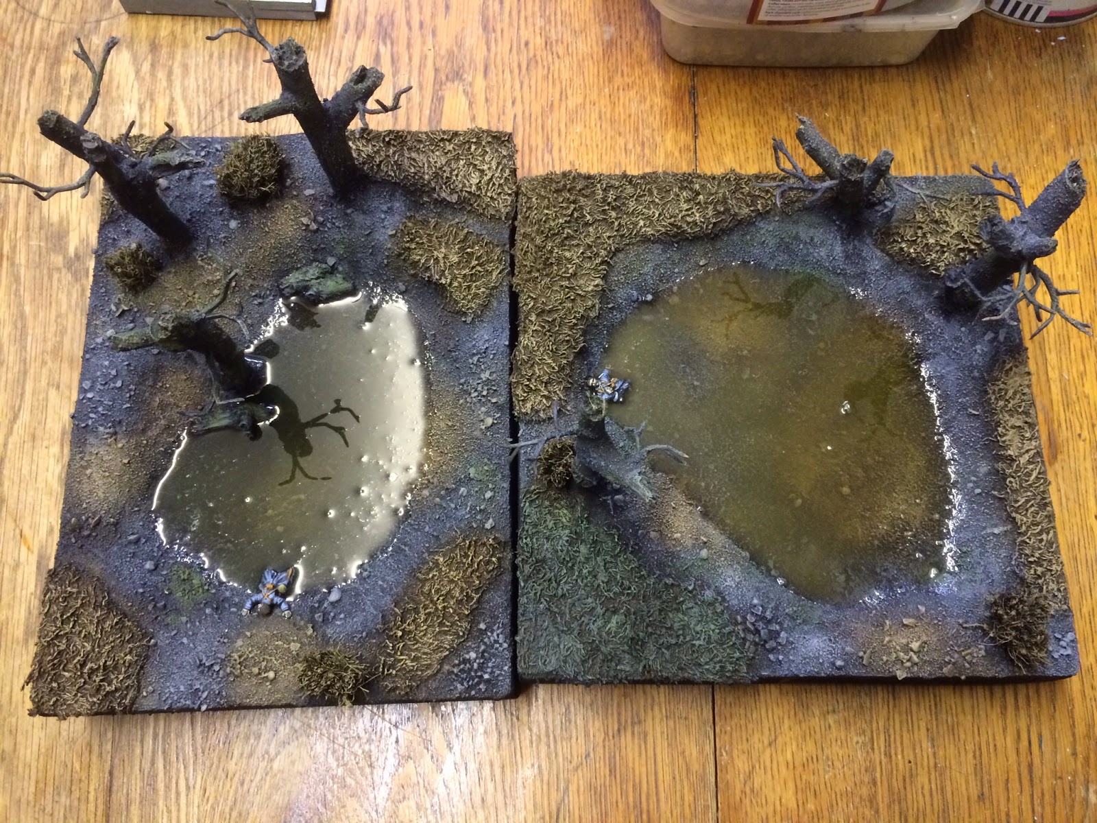

Raving cultist Опубликовано 14 февраля, 2017 Жалоба Поделиться Опубликовано 14 февраля, 2017 Недавно делал довольно большой холм. Обмазал изначальную поверхность ПВА, засыпал смесью мелкого и крупного песка. Закрепил парой слоёв ПВА сверху. Базовые цвета задувал из баллонов, заодно и загрунтовал. Дальше драйбраш крупной плоской кистью и доработка деталей кистямии поменьше. На этом этапе уже выходит вполне сносный каменистый холм (или насыпь), дальше можно развекаться с флоком и всем таким. Ссылка на комментарий Поделиться на другие сайты Поделиться
