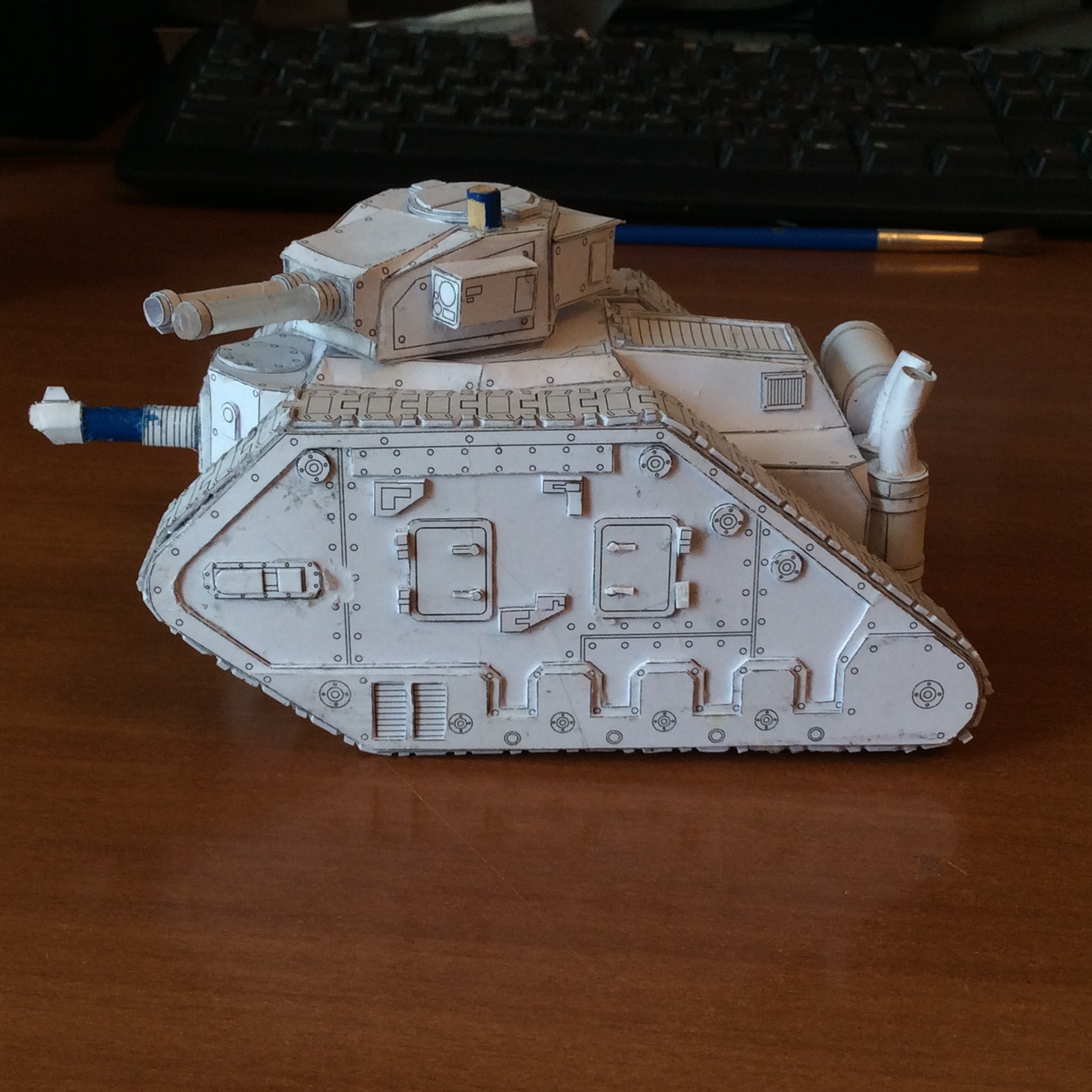

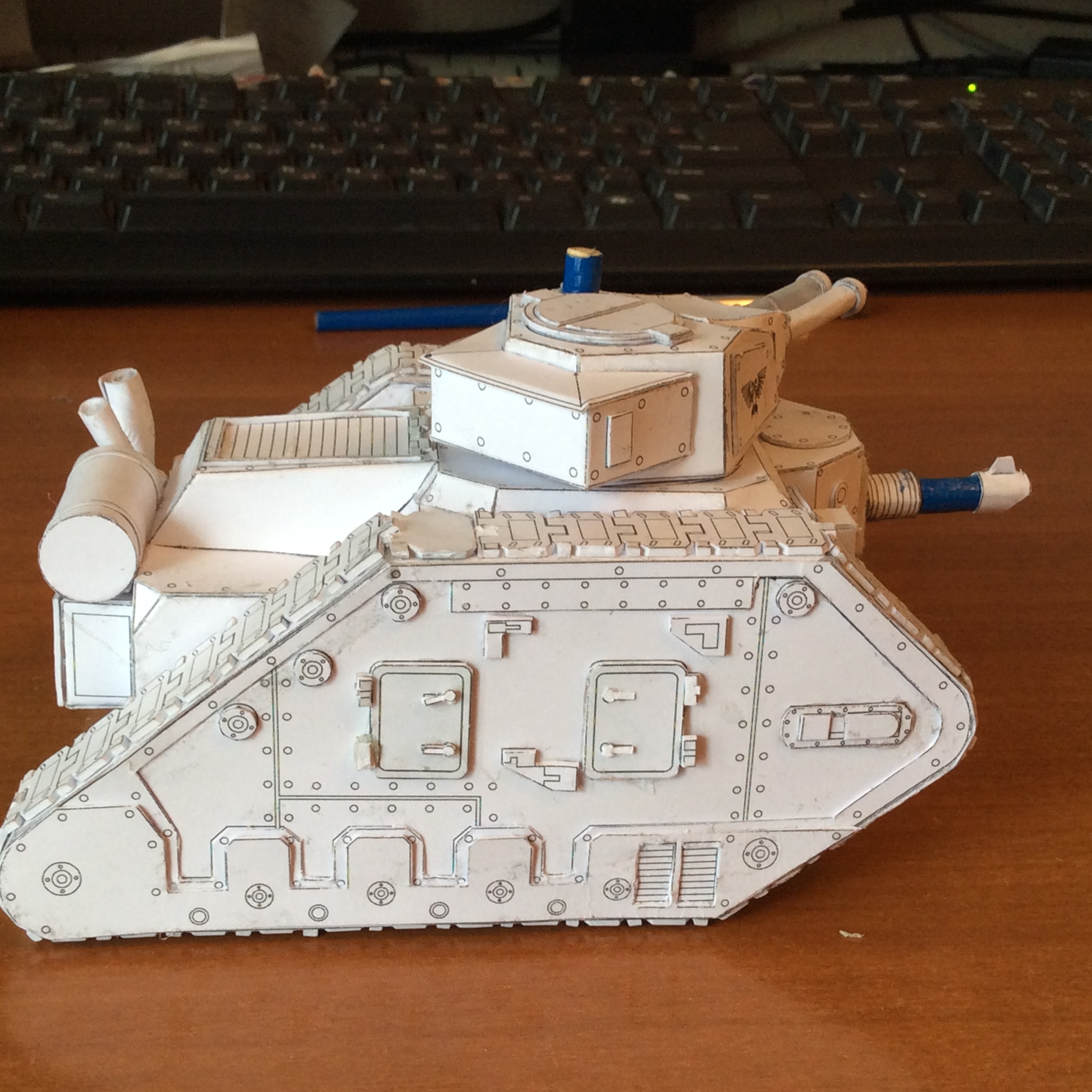

aivazovski Опубликовано 28 августа, 2014 Жалоба Поделиться Опубликовано 28 августа, 2014 (изменено) Ну и что бы закрыть тему... модели ИЗ БУМАГИ это прокси или нет ? В общем, из серии сам спросил, сам ответил В) Цена на коробку от ГВ мне показалась завышенной и я решил попробовать собрать сделать модель сам из бумаги. Изначальная задача стояла выяснить можно ли на этом сэкономить и будет ли это играть. Первый блин получился вот такой. Дальше думаю покрыть эпоксидной смолой, что бы сгладить острые бумажные края и грунтовать/красить как обычную модель. Итоги: Время: часов 8 (по часу в день вечерами). Цена: Главный вопрос, можно ли сэкономить на этом ? Можно, но если тебе в кайф работать руками. Цена материалов 200 ру. Но затраченное время велико, мне нравится ковыряться, поэтому я просто приятно проводил время. Но если бы мне было не в кайф, то за условные 1500 (цену литника не от ГВ ) я бы не взялся работать. Материал: делал из картона 0.5 мм, больше мой принтер не пережевывает, если нужны были детали потолще склеивал несколько деталей вместе. Некоторые особо неприятные (надо гнуть картон в тонкую трубе) элементы делал из чего попало, ручка кисточки, стержни. Долговечность: Модель получилась крепкая, для теста ставил сверху 0,5 кг. Не схлопывается. Пару раз падала со стола, всё ОК. Качество: Большая часть деталей соответствует пластиковым моделям. Но не всё. Часть я не делал, например мелкие заклепки и стыки листов металла на корпусе я не выделял рельефно и после грунтовки/покраски эти детали потеряются. Это решаемо. Есть острота граней, у пластика все грани мягче, надеюсь эпоксидка "сгладит" модель. Главная проблема, с круглыми поверхностями. С помощью разной толщины картона, я могу создать объект закругленный только в одну сторону. Как труба. Но тот же поршень в передней части борта не получится закруглить должным образом. При попытке поправить резаком картон крошится и не держит форму. Вред ли экпоксидка это решит. Функциональность: Башня крутится/снимается. Курсовое орудие стоит в стандартной прямоугольной нише из которой его можно вынуть и вставить другое. Играбельность: Я думаю после эпоксидки/грунтовки/покраски. Конкретно эта модель будет не слишком отличаться от пиратских литников. В целом опыт интеренсный, но следующий ЛР я думаю куплю :) Еще пара фото: Изменено 28 августа, 2014 пользователем aivazovski Ссылка на комментарий Поделиться на другие сайты Поделиться
Miafan Опубликовано 28 августа, 2014 Жалоба Поделиться Опубликовано 28 августа, 2014 (изменено) И вот теперь вопрос - если ты способен делать это из бумаги, то почему вместо бумаги не взять модельный пластик? Конкретно эта модель будет не слишком отличаться от пиратских литников и пойдет на турниры Смех и слёзы. Хорошо началось утро. Изменено 28 августа, 2014 пользователем Miafan Ссылка на комментарий Поделиться на другие сайты Поделиться

Lancelot Опубликовано 28 августа, 2014 Жалоба Поделиться Опубликовано 28 августа, 2014 надеюсь эпоксидка "сгладит" модель. Не надейся. эта модель будет не слишком отличаться от пиратских литников А что, есть "пиратский" пластик? можно ли на этом сэкономить и будет ли это играть. Изначально было понятно, что сэкономить можно -но сделать такую модель, чтобы приятно было брать в руки -довольно сложно и трудоемко. Получившийся результат не получится выправить шпатлевкой и покрасом. Играть можно, но радости особой в этом не будет. Траки нужно было делать отдельными, решетку двигателя -тоже. Ссылка на комментарий Поделиться на другие сайты Поделиться

ViruSS Опубликовано 28 августа, 2014 Жалоба Поделиться Опубликовано 28 августа, 2014 Скупой платит дважды. Тупой трижды. Лох постоянно. Из бумаги и картона можно сделать (и делают) прекрасные модели. Но времени ты убьёшь на это очень много. Этому надо учиться. Из листового пластика делать намного проще - я этим в свое время занимался. Да, благодаря одному замечательному мастеру в сети появилось много качественных выкроек ваховской техники. Но они всеравно остаются бумажными моделями по детализации сильно выбивающимися из общего ряда. Ссылка на комментарий Поделиться на другие сайты Поделиться

Roadwind Опубликовано 28 августа, 2014 Жалоба Поделиться Опубликовано 28 августа, 2014 Ну не допускайте вы до турниров бумажные прокси, кто мешает-то? Ваше право, как организаторов. Что не дает, в свою очередь, права говорить, что бумажные модели делать не стоит. По модели - детализация хромает по сравнению с оригиналом. Дешевле выйдет только если не считать свое время и усилия. Хотя, в целом, не так уж и плохо вышло для 8ми часов работы с нуля. Ссылка на комментарий Поделиться на другие сайты Поделиться

Листригон Опубликовано 28 августа, 2014 Жалоба Поделиться Опубликовано 28 августа, 2014 (изменено) под "трудно" подразумевается, в том числе, допуск до турнира если на турнир допущен неПокрас, то крашенный(пусть и в виде распечатки) бумажный танчик не допустить может только дЭбил. вместо траков лучше брать резиновые гусеницы от моделей 1/35, от тех, которые дешевские и стоят по 270 руб, можно еще чего там наковырять. заклепки можно делать кучей способов, а по пластику так и просто выбивать крупной иголкой с лицевой стороны или тонкой палочкой с изнаночной. Изменено 28 августа, 2014 пользователем Листригон Ссылка на комментарий Поделиться на другие сайты Поделиться

Hector aka Adv Опубликовано 28 августа, 2014 Жалоба Поделиться Опубликовано 28 августа, 2014 Несомненный респект ТС за творение, но не понятно какой резон делать точную копию существующей модели заведомо проигрывая в детализации? Дешевле? Следующая остановка тапок с дулом из шариковой ручки? Если превзойти оригинал по детализации или сделать что-то укладывающееся в бэк, но не имеющее промышленных аналогов - вот это будет реальная тема. Аргумент - ради фана принимаю обеими руками. Сам сейчас выдавливаю кирпичики размером 3х5мм в вспененном пвх на площади 0,2м2. А вот аргумент "экономии" для себя в данном случае не приемлю категорически, ибо: 1. Может из картона с данной детализацией и получистя 8 часов, имея готовые выкройки. Но если делать что-то приличное реально с 0 самому, то там ни разу не 8 часов выйдет. 2. Перемножая стоимость рабочего часа на количество затраченных часов я прихожу к выводу, что наверное даже в студенческие годы не стал бы таким развлекаться... Ссылка на комментарий Поделиться на другие сайты Поделиться
