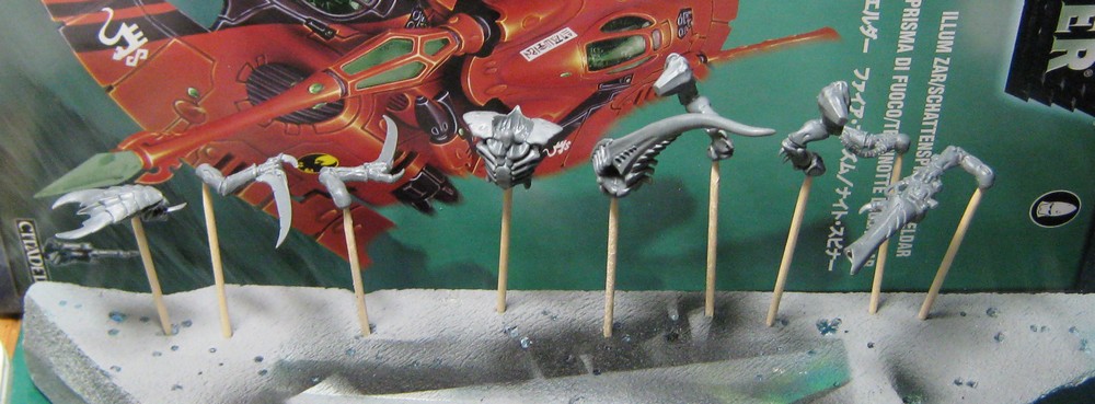

Heavy Опубликовано 1 марта, 2014 Жалоба Поделиться Опубликовано 1 марта, 2014 Разобранного варриора следует посадить на зубочистки, или какую ещё удобную держалку. Вот как-то так. Естественно, весь облой должен быть счищен. Если вдруг есть щели на наплечных пластинах их надо зашлифовать или замазать. Ноги, к слову, можно не отклеивать, они в прилепленном виде вроде как не должны усложнить покраску. Ещё обрати внимание на хвост. У тиранидской мелочи он обычно прямой, как копьё, а тем временем, это одна из частей, которая позволяет добавить жукам динамики и индивидуальности. Согнуть его можно, нагрев над зажигалкой или газовой плитой. Но сначала стоит потестировать на литниках, конечно. Варриорам это может и не особо важно, но термаганты точно смотрятся куда живее. Ссылка на комментарий Поделиться на другие сайты Поделиться

kusaka Опубликовано 3 марта, 2014 Автор Жалоба Поделиться Опубликовано 3 марта, 2014 Панцирь - чёрно-коричневый Тело - Костяное Биоморфы - мясо розовое Когти - Как панцирь Ок. Тогда так и оставим Насчет стволов - куплю толстое сверло и ок. Варриоры расклеены, только один десспитер остался на тушке, не хочет ни в какую, идет на излом. Все на зубочистках, хвосты и наплечники зашпаклевал, шпакля сохнет. Посмотри по краскам, что мне докупать, а то я только сегодня могу это сделать. Пусть будут с запасом, пара-тройка баночек лишними не будут Ссылка на комментарий Поделиться на другие сайты Поделиться
