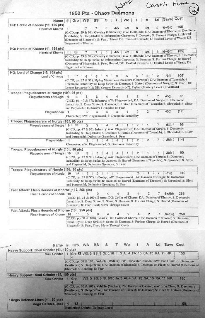

Lastman Опубликовано 13 июня, 2013 Жалоба Поделиться Опубликовано 13 июня, 2013 немного иноземного павера. удивляемся , я скажу честно удивился WGC 2013 1850 4 место Демоны\ХСМ толпы плагов! разве они что-то могут и...3 ДП 2 Грейтера... ни одного дракона 3) место ИГ\ДА Аэгис? в жопу Аэгис! мы берем Скайшилд и сидим в инвулях всем ростером! Количество мельт в ростере впечатляет 2) Демоны чистые. НЕ понимаю как он смог. 40 плагов . 40 ПЛАГОВ пара джагогерольдов в собаках, птичка.... 1) тут все просто и понятно. Некроны Без затей. Но зачем-то с союзными ОРКАМИ Ссылка на комментарий Поделиться на другие сайты Поделиться
Белоснежка Опубликовано 13 июня, 2013 Жалоба Поделиться Опубликовано 13 июня, 2013 (изменено) Не разбираюсь в этих ваших демонах/некронах, но ростер ИГ хороший. Ведь правда, нафига нужен аэгис при шести зенитных лазках в инвуле. И в общем то мельты там действительно необязательны. Изменено 13 июня, 2013 пользователем Калессин Ссылка на комментарий Поделиться на другие сайты Поделиться
Lastman Опубликовано 13 июня, 2013 Жалоба Поделиться Опубликовано 13 июня, 2013 А он туда еще и квады ставил)) посадочная площадка здоровая- туда пол-ростера влезает. Так персонаж и играл. фактически бастион откуда по всем пыщ-пыщ. Ссылка на комментарий Поделиться на другие сайты Поделиться
