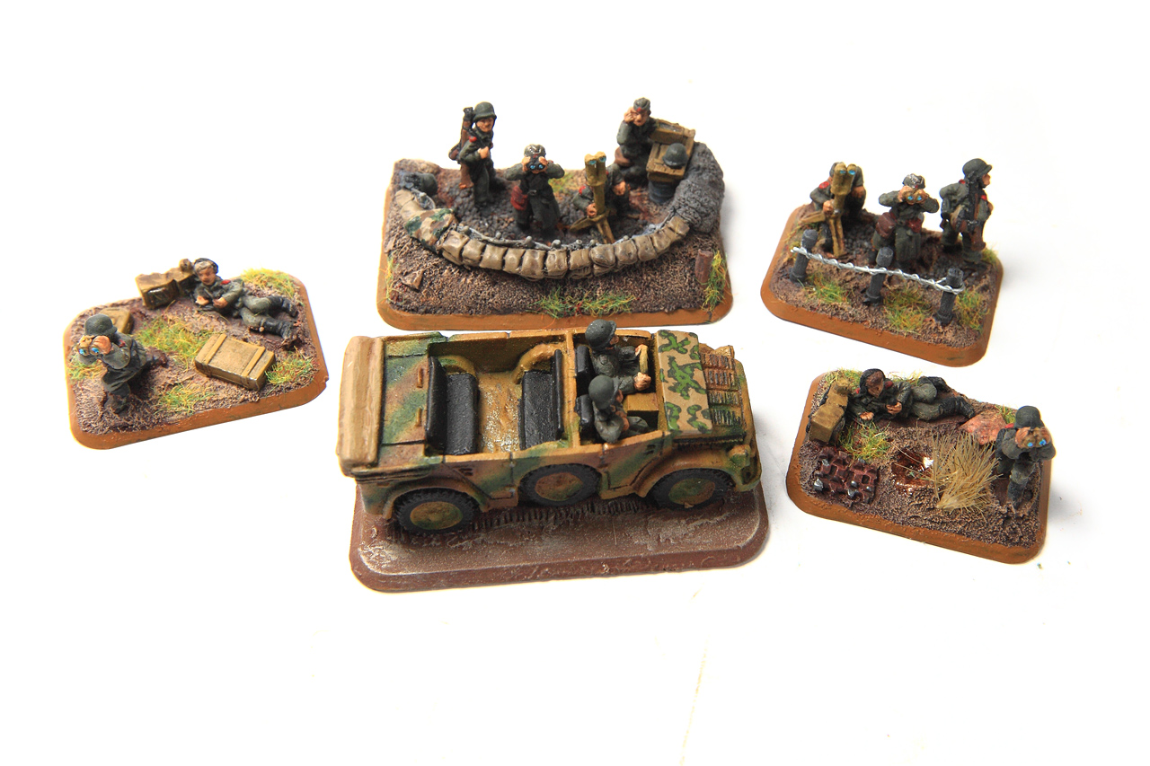

Omarion Опубликовано 11 января, 2015 Жалоба Поделиться Опубликовано 11 января, 2015 Добрый вечер. А кто как красит камуфляж немецкой техники?Моего аэрографа 0.3 не хватает(((Попробоавал по методу heresy brush c канцелярской липкой жевачкой uho, не то. Может где есть трафареты в аутентичном масштабе? Ссылка на комментарий Поделиться на другие сайты Поделиться
Korban Dallas Опубликовано 11 января, 2015 Жалоба Поделиться Опубликовано 11 января, 2015 Шаблоны используют, когда края цветов камуфляжа четкие. У немцев, вроде, размытые. См фото выше. Ссылка на комментарий Поделиться на другие сайты Поделиться
Галахад Опубликовано 11 января, 2015 Жалоба Поделиться Опубликовано 11 января, 2015 (изменено) Это не аэрографа не хватает, это тебе рук не хватает) Какой именно камуфляж нужен - их много всяких? У немцев, вроде, размытые Да их до жопы вариантов, есть и резкие, есть и размытые. Надо смотреть конкретный случай. Самый простой вариант- вырезать трафарет самому в малярной ленте. Изменено 11 января, 2015 пользователем Йа Йолковластелин Ссылка на комментарий Поделиться на другие сайты Поделиться
Omarion Опубликовано 11 января, 2015 Жалоба Поделиться Опубликовано 11 января, 2015 Это не аэрографа не хватает, это тебе рук не хватает) Какой именно камуфляж нужен - их много всяких? Да их до жопы вариантов, есть и резкие, есть и размытые. Надо смотреть конкретный случай. Самый простой вариант- вырезать трафарет самому в малярной ленте. Понятно что рук не хватает))Но все равно пятна получаются не масштабно большие. Я для пантеры на сайте бэтлфронта макет для трафарета видал. Просто думал может у кого готовый есть распечатай и задувай. Камуфляж такой Ссылка на комментарий Поделиться на другие сайты Поделиться
Omarion Опубликовано 11 января, 2015 Жалоба Поделиться Опубликовано 11 января, 2015 И еще вопрос по оформлению подставок кто таким пользовался MIG продуктами имитирующими грязь?И что еще можете посоветовать в качестве земли для оформления подставок? Ссылка на комментарий Поделиться на другие сайты Поделиться
irbis_ru Опубликовано 11 января, 2015 Автор Жалоба Поделиться Опубликовано 11 января, 2015 (изменено) >А кто как красит камуфляж немецкой техники?Моего аэрографа 0.3 не хватает 0,3 более чем. У меня автомат и то проблем особых нет. Накраску я предпочитаю рукой имитируя краскопульты. Пятна или полосы. Ну и в целом оно просто если трехцветка. 1. база 2. зеленый 3. коричневый, в т.ч. по зеленому. Если нужен конерктный цветовой - можно простым карандашом нанести как тебе надо линии и придерживатся их. надувку делать неширокими линиями в слои. Под рукой емкость (я использую сменную банку от аеро) с очистителем - ватная палочка+очиститель позволят если что убрать излишек или подправить. только дай потом подсохнуть прежде чем повторно заливать. В качестве масок можно использовать ленты масочные. Стандартка и молярка по мне не очень. Я использую трайстар-овскую. Она лучше всего на мой вкус по клейкости. на 1/100 да еще неровном маски под округлый камуфляж имхо не очень. Ну и плюс четкие пятна просто делаются кистью, как обычно и было в реальности. Вот быстренько надуто аэром в один проход, а "дубовый" на чехле стекла сделан кистью. Тигрополосочки - зеленый поверх которого более тонким коричневый. Увидел вариант камуфляжа подобный на фото, понравилось (он отличен от стандартных разводов) решил сделать на своих. засадный - стандартка аэром пятна кистью (немного жирнее чем надо было, но с расстояния смотрится лучше:)) Ну и плюс всегда можно проходиться или более слабым цветом (выцветание и запыление) или парой цветов или запылять пигментом перед лакированием. И еще вопрос по оформлению подставок кто таким пользовался MIG продуктами имитирующими грязь? Пользовался. но имхо пигменты вообще на 1/100 избыточны в основном. если по технике. Особенно с учетом что ты этим играть будешь. даже при лакировке будет "сыпаться" порой. Все же не стендовая модель которую поставил и пусть ее. Для подставок я использую текстурную краску от вальехи http://www.acrylicosvallejo.com/en_US/wate...stone/family/21 Вот это семейство. беру обычно коричневую землю (она по факту более рыжая чем на картинке) и пустынку. Это смесь краски, песка и полимерной резины. Не трескается, легко наносится и поддается обработке. Цвет и так неплох, особенно если сверху пройтись пигментом слегка совсем пылевым, но легко проливкой и брашем делается все что надо. Держится тоже хорошо. Одной банки хватает на довольно внушительный объем поверхности. Изменено 11 января, 2015 пользователем irbis_ru Ссылка на комментарий Поделиться на другие сайты Поделиться
Галахад Опубликовано 11 января, 2015 Жалоба Поделиться Опубликовано 11 января, 2015 Понятно что рук не хватает))Но все равно пятна получаются не масштабно большие. Я для пантеры на сайте бэтлфронта макет для трафарета видал. Просто думал может у кого готовый есть распечатай и задувай. И как тут распечатывать трафарет, когда пятна на исходном камуфляже именно что размытые? Если делать четкие маски, то у тебя четкие пятна и будут, получится вот такое камуфло: а это проще и быстрее кистями сделать. А так-мучай аэр, другого пути нет. И что еще можете посоветовать в качестве земли для оформления подставок? обычный песок, грунтуешь и красишь в коричневый. MIG продуктами Да все пользовались. Норм. Ссылка на комментарий Поделиться на другие сайты Поделиться
Omarion Опубликовано 11 января, 2015 Жалоба Поделиться Опубликовано 11 января, 2015 Спасибо огромное. Трафаретя обычно держу на некотором расстоянии от модели поэтому получаться размыто. Он больше для корректной схемы. Буду мучать. Точнее сначала отмывать потом снова пробовать))) Ссылка на комментарий Поделиться на другие сайты Поделиться
