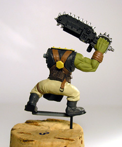

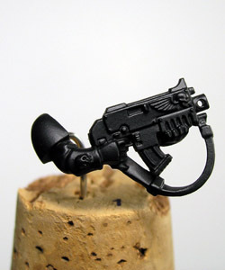

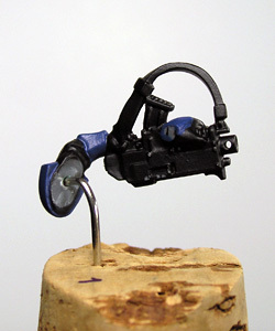

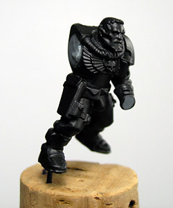

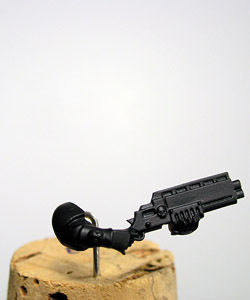

Putrid Опубликовано 7 октября, 2011 Жалоба Поделиться Опубликовано 7 октября, 2011 (изменено) Мой способ - в детали сверлю дырочку, как для штифта. В нее вклеиваю супером разогнутый конец канц. скрепки. За другой, согнутый - держу. После покраски либо вырываю скрепку, либо обкусываю. В этом случае она и станет штифтом. Подписываюсь. Это действительно очень удобно. Для временной базы использую пробки, за них руками и держусь. Даже в мелкой детальке найдется место чтобы просверлить дырочку, не для зубочистки, конечно, но хотя бы для тонкой скрепки. Если правильно подобрать диаметр скрепки и сверла, клеем можно не пользоваться. Скрепку можно выгнуть так, чтобы с деталью было удобно работать. В конце остается приклеить детали по местам и чуток эти места подкрасить. Оловянные части креплю на штифтах. Для красивого соединения все детали сверлю, подгоняю и собираю с помощью "прикидочного" штифта, а потом вставляю длинный, на котором грунтую и крашу, в конце лишнее отрезаю и собираю модель. С пластиковыми проще - детали сажу на клей, без штифтов, отверстия сверлю от балды. Как-то так :rolleyes: Пара иллюстраций для наглядности И никаких жирных "пальчиков". А про "матерчатые. шелковые или хб...", а так же кожаные и резиновые, латексные и нитриловые... забудьте. Не подходит все это для такой деликатной работы. Вот такие юзайте :P Изменено 8 октября, 2011 пользователем Putrid Ссылка на комментарий Поделиться на другие сайты Поделиться
