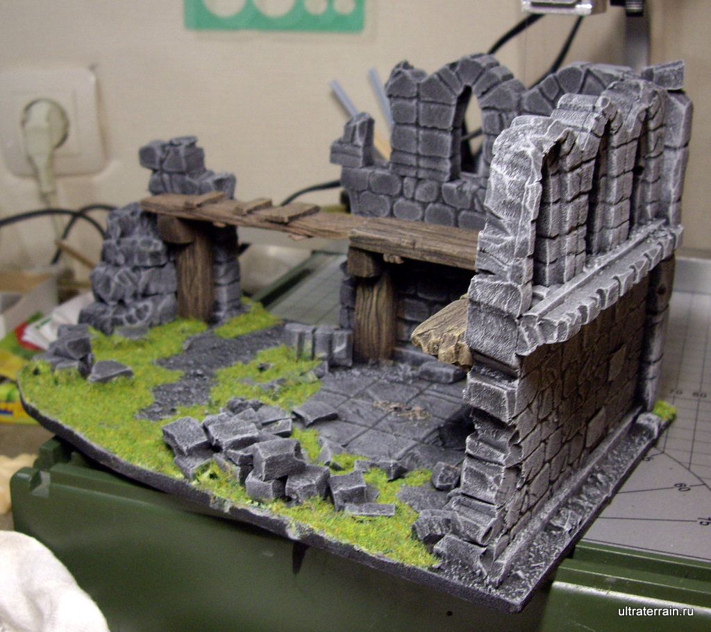

Спасибо. Использование травы избегал сознательно. Хотелось мрачного и угнетающего городского cemetery. С зелененькой травкой все слишком весело и фентезийно. Но соглашусь - можно было стены и нижнюю часть склепа оттенить зеленоватым (типа плесень). Причем, этот зеленоватый кое-где есть, но он не слишком выразителен и на фото не виден.
Прошу любить\не любить и жаловать\не жаловать

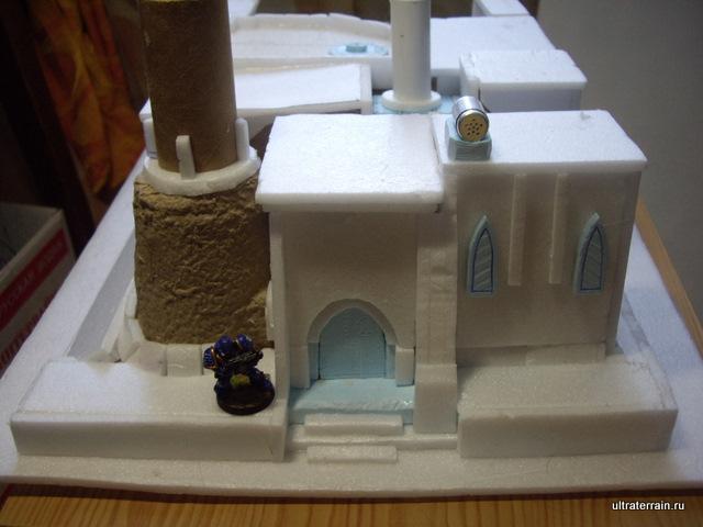

Там арка внутри, если на фото не видно. Материалы: пенополистирол трех видов, "скотч"-сетка, песок, клей "Титан" и "ПВА".

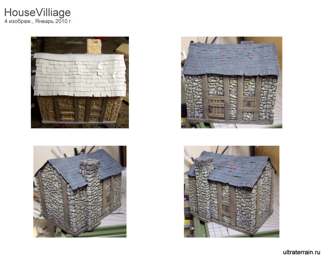

Расскажу, как я делал подобный домик. У меня вариант по-проще (без окошка в мансарде). Шаг 1: Вырезаем из пенополистирола четыре куска на стены. Два прямоугольника (боковые), два остроконечных (под крышу). Шаг 2:Вырезаем из бальсы или другого дерева (палочек от эскимо) деревянные балки, примеряем и вдавливаем их в стены в нужных местах, затем вокруг наносим текстуру камня. Шаг 3: Вырезаем двери, окна. Наносим на эти мелочи деревянную текстуру и другие элементы и вклеиваем обратно. Шаг 3: Примеряем, что у нас получилось (на фото три стены, т.к. четвертую я еще не сделал) Шаг 4:Делаем последнюю - четвертую стену (с трубой). Трубу делаем прямоугольную из двух кусков пенополистирола. Далее Прикладываем деревянные балки и затем наносим каменную текстуру: Шаг 5: Склеиваем все стены и базу. Шаг 6: Делаем балки под черепицу. Количество балок определяется на глаз по ситуации. Часть балок я сделал из пенополистирола, часть из бальсы. Шаг 7: Самый занимательный этап. Делаем черепицу. Черепица-это нарезанный плотный картон (можно купить детский картон для творческих работ). Измеряем длину крыши. И вырезаем полоски картона соответствующей длины и шириной 1 см. Затем эти полоски разрезаем (не до конца) на небольшие "черепички", расстояние между разрезами примерно 7мм. После того как порезали, мнем аккуратно эту полоску, вырезаем на ней сколы разные, отрываем кусочки - делаем черепицу б\у. Вот как это должно выглядеть: Шаг 8:Приклеиваем черепицу к балкам. Начинаем с нижнего края и идем вверх, чтобы полоски черепицы наслаивались друг на друга. Клеим на ПВА, ждем когда подсохнет, а затем сверху тоже аккуратно наносим тонкий слой ПВА - это сделает черепицу по истине глиняно-твердой. После того, как все приклеили, на конек приклеиваем уголок из картона. Вот и финал: На все про все ушло примерно три часа.
