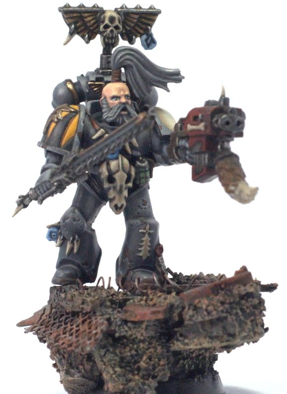

Собственно сабж. Что хотелось бы узнать - есть ли прогресс в покраске и общее впечатление. Любой критике и помощи буду рад. То что вижу сам: 1. Трудности с правильным распределением света на миниатюре и его изображением посредством высветления/затемнения. 2. Проблемы с покраской меха - хоть убей не получается мех, который хочется видеть. 3. Фрихенды (плечи у волков) - боюсь испортить, поэтому ротный наплеч пустой. Все из роты Эрика Моркаи. 4. Белый цвет. 5. Плавность переходов. Фотографировать толком не умею, оптики хорошей нет. Друг сфотографировал, фото не очень сочные, специально большие чтобы видно было все огрехи. И еще интересно: у меня на каждую миниатюру уходит часов 16-20, неоднократно встречал на форуме что люди на покрас 3-х миниатюр сразу тратят 1 вечер. Этот вопрос тоже немного смущает:) Цель - научиться красиво красить на полку.

Дамаг так и смотрел. На самом деле 2 полоски дамага я нанес из чистого эксперимента. Кроме того рука еще на совсем тонкие штрихи не заточена. Тренируюсь параллельно на кошках, в смысле на бумаге по гайду рвущему шаблоны уважаемого Диарсида:) Печати - даже не убеждайте, пока штрихи не станут достаточно тонкими, не прикоснусь. Казуальный микромаркер, по крайней мере на первые 2-3 миниатюры - мое все:) С мехом засада, да, как видно я просто не смог подобрать правильные цвета, в итоге, (хоть на фото этого и не видно) он у меня желтоватый с внутренней стороны и излишне затемнен с внешней. В любом случае огромное спасибо за советы и поддержку:)
Высветления согласен, но у меня пока еще проблемы с выведением хорошего контраста на малых площадях, да и на больших тоже:) Батл дамаг быть не должно, это я напоследок попробовал, вышло очень толсто, согласен. Перекрашивать уже не стал, этот волк итак пережил многое в моих неумелых руках. На печати чистоты пробовал, третий раз выводя базовый цвет печати решил больше не рисковать. Вот, кстати, за напоминание о рунах особое спасибо - я просто забыл их подвести шайнин голдом. Спасибо за комментарий! [ Добавлено спустя 3 минуты 7 секунд ] По меху согласен, недоработано, но, уж поверьте, намучился с ним, в итоге получилось никак. Да и рельеф меха уже пострадал. На это трогать уже не буду, но на следующем комментарий обязательно учту. Линзы доделаю. Тотема на ноге нет. Только что еще раз пересмотрел. Если вы имеете в виду рунный камень между клыками под коленом, то он покрашен, просто на фотографиях его почти не видно. Спасибо!
Всем привет! Не судите строго, все-таки первый покрас, покритикуйте, помогите советом, наставьте юного на путь истинный. Красил все очень тонкими слоями, миниатюра пластиковая, 4 раза отмыта в спирте (ни разу так и не получилось полностью смыть грунтовку) и повторно загрунтована. Правая нога миниатюры всех этих телодвижений не пережила. В связи с неоднократными отмывками, краска кое-где выглядит так будто нанесена толстым слоем, но это не так. На печати чистоты пока не рискнул сделать имитацию надписи, жду микро маркер. Декаль роты тоже пока клеить боязно:) Декаль стаи нормально приклеил с 3-го раза. Сразу скажу, что не вижу брутальных волков в голубых тонах. Поэтому базовый цвет был Адептус баттл грей/Кодекс грей 50/50. Возможно кому-то он покажется скучным, но вопрос с цветом для себя до конца я так и не решил. Без яркого света настольной лампы миниатюра выглядит темной. Не настольщик, крашу не для игры. Ссылка на альбом - http://imageshack.us/g/825/img0123vv.jpg/ К вбросу тапков готов. Всем заранее спасибо!
