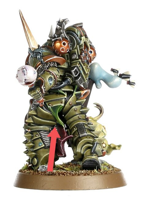

	А зачем фирме для производства минек для варгеймов вообще усложнять эти миньки? Штамповали бы до сих пор болванчиков из 90-х, да металл бы лили... Я уже приводил пример с плагмарином (может и у других фракций аналогичные косяки есть, но у меня из свежих релизов за последние пару лет только дэсу гард, хотя можно и по рапторам каким-нибудь пройтись), и подобные издержки дизайна вызваны на мой взгляд не каким-то мифическим изи-ту-билд (я эти модели таковыми не считаю, т.к. есть те же плаги из первого удара или терминаторы, которые даже визуально отличаются от мультипарт коробок и блистеров, не говоря уже о сборке без клея), а именно технологическим отставанием ГВ (а скорее даже нежеланием ГВ, т.к. сейчас изготовить более сложные и точные формы нет никаких проблем, главный вопрос - их стоимость). Надо, конечно, отдать должное дизайнерам, которые в большинстве случаев подобные проблемные места прикрывают всякими щупальцами и другими тряпками, но тем не менее... Да и Ирбис выше все правильно тоже сказал.

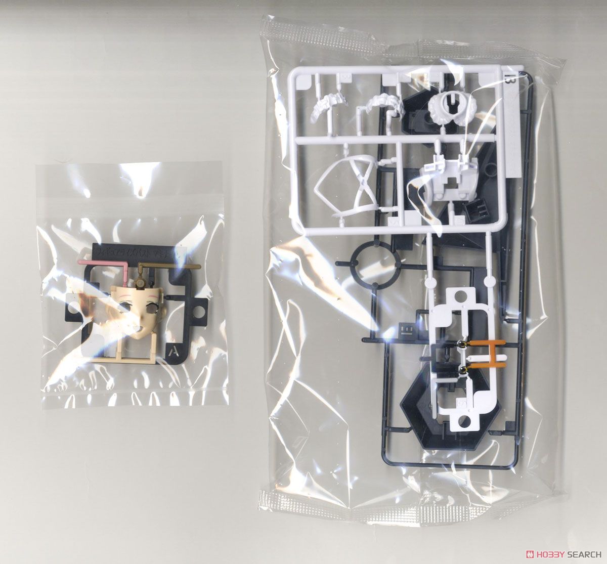

	Как ни странно, Челябинск :) Был у нас модельный отдел в конце 90-х, который в т.ч. и ганплой торговал (я, разумеется, не знал в то время, что это ганпла) Издержки дизайна, который основан на манямэ, бывает что и 40-летней давности. У тех же тай-файтеров с деталировкой все в порядке. Ну и, как по мне, десять "гладких, но мелких" деталей, собирающиеся в одну технически сложнее изготовить, чем одну, но "большую" и налепить на нее побольше "декора". Да и такая мелкая члененка вызвана в первую очередь стремлением отказаться от покраски, т.е. чтобы готовый продукт был не только разноцветным, но и с разной фактурностью материала. Те же полые цилиндрические детали Бандай (да и не только они) уже дано зацело отливают (в отличии от того же ГВ со стволами из двух половинок). Ну и Бандай уже давно отливает и многоцветные детали одним литником:
	Вы понимаете разницу между ДИЗАЙНОМ модели и ТЕХНОЛОГИЕЙ исполнения? Призмы, цилиндры и прочие трапеции - это дизайн (который, я в 100 раз повторюсь, на любителя и не обязан нравится всем), а технология - это изготовление более сложных деталей (например у Real Grade-ов(как и у дроидов из Звездных войн) конечности отлиты на одном литнике, т. е. снимаешь одну деталь с литника и она уже подвижная, т.е. она сразу отлита со всеми шарнирами, да, для модели спейсмарина или плага такое решение не нужно, но это не отрицает необычность и продвинутость такой технологии литья, о чем я и писал ранее)

	Такие формы позволяют отлить более сложные детали. Предлагаю (и не только вам) еще раз перечитать мои сообщения, в которых я изначально писал о том, что ТЕХНИЧЕСКИ (не в плане дизайна, а технически) продукция ГВ-это прошлый век, потому что индустрия и в частности Бандай, как ее отдельный представитель, давно шагнула вперед. Другое дело, что ГВ эти новшества может и не нужны, но как писали выше, те же многоразъемные формы не помешали бы, т.к. те же самые паховые тряпки на плагах, отлитые вместе с ногой - это же стыд в 2018 году. Кстати, илитная ганпла по10 баксов за коробку делается в Японии (это к вопросу об оправдании дороговизны вахи ее европейским происхождением), более того за цену коробки блайтлордов (2 литника), можно приобрести 2 коробки Real Grade (если кому интересно, загуглите, но лучше в руках подержать), а это не менее 10 литников из многоразъемных форм и с многоцветными отливками (для тех, кто фанбой, такие формы дороже обычных). И делают их не китайцы за плошку риса. Это так, для расширения кругозора отдельных личностей. Ну и по поводу дизайна, я уже писал, что на любителя (что в треде и видно), но повторюсь, бандай выпускает целую линейку моделей по Звездным войнам, которые выполнены на таком же технологическом уровне, что и ганпла, так что любой желающий может ознакомиться

	наконец-то можно за гандамов поговорить Своего первого гандама я собрал лет 20 назад, он уже потерялся, но до сих пор сохранился обычный RX-78-2, которого я собрал лет 10 назад (а набор сам разработали в 2000-м по-моему), и он хороший, как минимум уже тогда использовались многоразъемные формы и многоцветные литники, я уж не говорю про качество отливок. RG, кстати, появились в 2010, и их до сих пор можно купить за 1200-1300 (и это с теперешним курсом рубля)+рублей 500 доставка. За эти деньги даже нормальную стендовую модель не всегда найдешь, а у ГВ это вообще может быть стоимость блистера. Да и свежие HG заметно вперед шагнули даже по сравнению с HG десятилетней давности. Вообще, лучше по качеству, чем наборы у bandai я не видел, да, практически все их фишки (кроме качества литья и многоразъемных форм) в стендовом моделизме не нужны, но сам факт их наличия оставляет продукцию других фирм далеко позади, я уж не говорю про ГВ, где из всех новшеств есть только 3d моделирование, а технологии литья до сих пор пещерные (но люблю я продукцию ГВ конечно же не за это). Другое дело, что ассортимент у bandai специфический, но они уже давно делают модели по ЗВ (на том же техническом уровне), так что любой может приобщиться не погружаясь в мир маняме.
