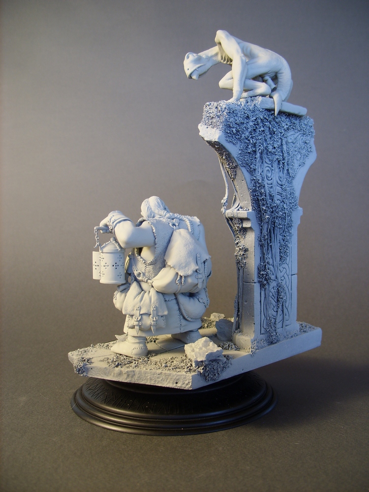

  2. Свершилось очередное пополнение. #10. Виньетка получилась как-то в стиле "Сон в летнюю ночь". Но нет же!Всё намного коварнее! :D В общем, что-то сырое, душное, грибы растут дуром, кровососущие "феи" летают как истребители, гном сотоварищи забрёл фиг знает в какие развалины... Короче, полная ...опа. По материалам: Виньетка канешн слегонца "прокачана", т.к не хотелось снимать голый пластик. Растения-как обычно, стабилизированный ягель, и....остролистное растение=какая-то муть из ТЦ шаговой доступности, раздел зоотовары для аквариумистики. Не было более ничего под рукой из сухостоя. Канешн же они в набор не входят. Крылушки у обеих "Тиндер Белл" отпечатаны на прозрачной плёнке на лазернике и будут канешн входить в набор. От конечного пользователя потребуется не особо дюжая и мудрящая сноровка аккуратно вырезать их ножиком (типа ОЛФА и т.п) "картинке"

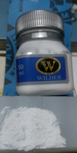

  6. При создании фефекта объёма(сугробеки) сода, ИМХО, не самый лучший вариант, бо она да, и пожелтеть может в одночасье, и вступить в реакцию с грунтовкой, краской, "природным материалом", ежели таковой используется. Если сильно разбодяжить ПВА( даже рекомендуемый пропорсьён 1:1, ИМХО уже дюже много-эффект снега исчезает), то да, выглядит как корка. Разбодяжить мало-нет сцепления промеж кристалликов. Тут я смотрел в суть несколько иначе: накидываем объём смесью акрила с наполнителем (одной содой так не выйдет=либо корка, либо пылить будет), а потом, "на мокрую" присыпаем либо той же содой. Наша задача=создать эффект ноздреватости снега. Самая поганая тут весч, это усушка, т.к пропадает весь цимус объёма, и тут конечно же, набирать его за несколько раз лучше той же посторонней субстанцией. Момент D3. Не желтеет, если сода конечно же не вступит в активную реакцию с основанием/моделью etc Как-то так.
  7. Может бОян, мэйби нот = на усмотрение модераторов или пользователей. В двух словах: Купил сегодня в нашем воронежском "Илье Муромце" этот снежог. "stuff" Никогда ранее не имел дела с подобной субстанцией, и потому было интересно. Каково же было моё удивление ( о, я наивный чукотский мальчик, верящий в чЮдеса..), когда поев грибов понял, что это лишь смесь обычной акриловой краски, которой в любом хозмаге валом + белый, просеяный песок в качестве наполнителя (шоб не было трещин). Анализируя событие дальше, понял, что связующее можно использовать вообще любое! Любой белый акрил/полимерная шпаклёвка (сухая или мокрая, типа Шитрок=реально пофиг) Фракцию наполнителя можно варьировать мраморным песком (превед, работнеки и мастера надгробий, ждите в гости в своих мастерских-склепах), мраморной же пылью, белым импортным(!!, бо отечественный-мышино-серый) маршалитом. Присыпать поверх всей темы можно пробовать толчёным/молотым же стеклом из-под лампочек внутреннего сгорания. Мел или гипс наверное-таки юзать не стоит (возможно "серить" начнёт) но хз на самом деле. Можно-таки пробовать мокрую ещё "снежную" массу присыпать известной всем моделистам делавшим снег содой. Но тоже, только через предварительную пробу. Не претендую, что являюсь Архимедом в этом "зимнем" вопросе, но как-то так. Импортозамещение=рулит.

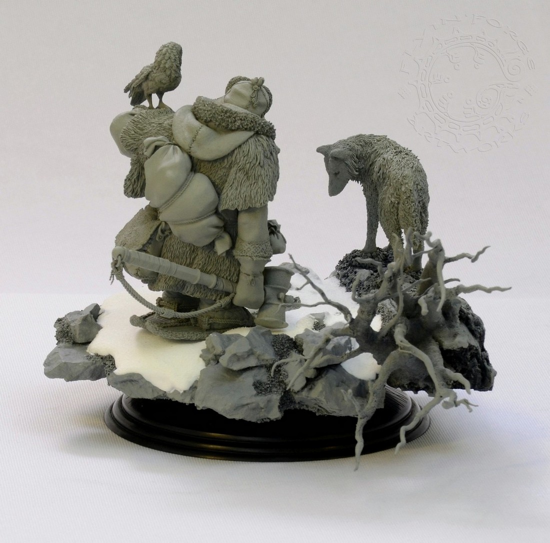

  18. Друзья, доброго всем вечера, или что там у кого ещё в данный момент! Опосля непростых жизненных перипетий и разного рода эксцессов, родилась сия гномья мини-диорама. Зимний пленер. 2-й из 3-х запланированных. Опять видим дерево. На сей раз вывороченное с корнями и разломанное жуткими фэнтэзийными ураганами, порой бушующими на неведомых землях. Молоденькая волчица, сова сипуха (или как теперь с ней быть-оно уж как получилась) чуток переразмеренная, т.к делать её меньше, было бы не очень интересно. Ну и сам гномосек. Вестимо опять в молоточком. Делать топорег-совсем бы канал за дровосека, чего я никак не хотел. Обут в лапоточки и стоит на камусных лыжах. Ушаночка...да, с ушаночкой так тема рисовалась... Начал лепить сего бедолагу задо-о-о-о-о-л-го до того, как увидал образ Джексоновского Бофура, даже в картинках. Изначально хотел сварганить некий славяно-финно-угорский-нордиск-фэнтэзийный микс. Диорама, как обычно "as is", т.е "не прокачанная"-нема никаких сухих кустегов, веточег, комьев грязи на корнях, следов на снегу и прочих писюлёчков. Минимум "афтэмаркета", если так можно сказать. Только чисто пластег. Ну и снег..снег-да..без него никак. Это уж точно. Долго не мог придумать, как быть с волчьей шерстью. Далать её в обычной фактуре-не хотелось, т.к была бы чисто обмылком. Остановился на этом "мокром эффекте"-типа волчишка провалилась в прорубь, речку, etc/ Короче-вот такие вот дела. Возьму тайм-аут на зиму. Надоела уже зима, даже толком не успев начаться. Следующего гнума, если жив буду, запилю летним или весенним. :D "Ein""Zwei""Drei"
