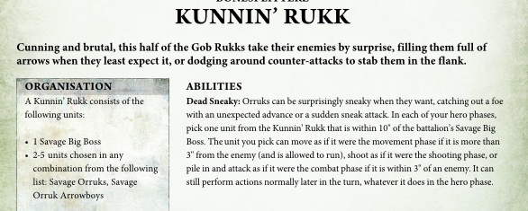

  10. Это не показатель, Ардфист у Айронджоз тоже позволяет возвращать убитые отряды, стоимость на эту формацию есть:) аж 40 очков

    Думаю над дикими орками на 2000 Замысел такой: Магичим, постреливаем, набегаем, грабим корованы (с). Хочу совет по маг предметам и кому из 3 героев их надавать?:)
