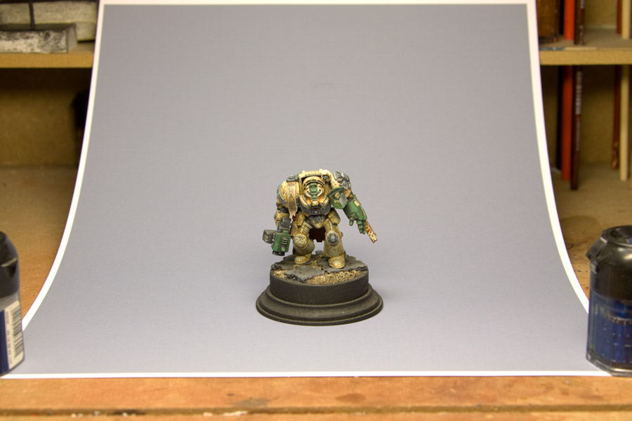

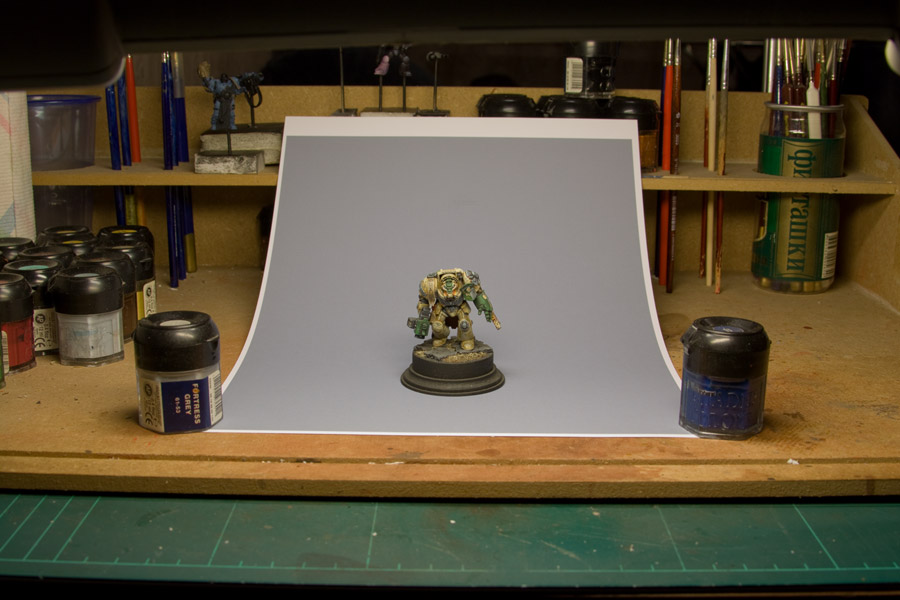

Chortos Опубликовано 25 февраля, 2011 Автор Жалоба Поделиться Опубликовано 25 февраля, 2011 - не слишком ли жесткий свет при такой постановке ламп? (по своему опыту - пытаюсь смягчить, завешивая лампы тонкой белой тканью) Если формулировать как вопрос - на каком примерно расстоянии должны быть источники света от миниатюры? - и, аналогично, на каком примерно расстоянии в итоге должна располагаться минька от камеры? У меня это расстояние составляет где-то 25-30 см, но все же остаются проблемы с глубиной резкости, или это недостаточно далеко? - использую не точечный экспозамер, а частичный на том же Canon 50D, при этом не требуется потом дополнительно выставлять компенсацию экспозиции - я не считаю такой свет жёстким. Это всё-таки не лампа накаливания (точечный источник в чистом виде), светится по всей длине (около 20см), поэтому освещает миниатюру достаточно равномерно и мягко. Иногда настолько равномерно, что объём перестаёт читаться. 25-30см от объекта съёмки меня вполне устраивает. Но всё зависит от мощности самого источника. Двигайте его, пока не получите наилучшей освещённости. - зависит от объектива. Я предпочитаю эмпирический путь, потому, что хотя полно всего умного понаписано, а каждая камера, каждый объектив, каждая связка камера/объектив имеют свои индивидуальные особенности, которые надо знать, чтобы получать от них максимальную отдачу. Что бы я сделал: при одной и той же диафрагме сделал ряд снимков с разной дистанции, начиная с минимальной дистанции фокусировки и отодвигая камеру дальше от объекта съёмки. Расстояние, на котором глубина резкости удовлетворит автора и будет оптимальным. - компенсация экспозиции происходит во время съёмки, а не после. Хотя можно и в ходе конвертации это делать. Выбор типа экспозамера тоже субъективен. Если утраивает частичный, то почему бы и нет. Но чем шире охват пространства кадра для анализа, тем больше вероятность ошибки, поскольку помимо объекта съёмки обсчитывается ещё и попавший в поле охвата фон. С точки зрения автоматики никакой ошибки нет, а зритель видит тёмную/пересвеченную миниатюру. Поэтому я пользуюсь точечным экспозамером, стараясь, чтобы в зону анализа попадала только миниатюра. Ссылка на комментарий Поделиться на другие сайты Поделиться
Chortos Опубликовано 25 февраля, 2011 Автор Жалоба Поделиться Опубликовано 25 февраля, 2011 (изменено) Вот наглядная зависимость глубины резкости (ГРИП) от диафрагмы. Объектив Canon EF 16-35mm 1:2.8 L II USM, фокусное расстояние 35мм (эквивалент на кропе 56мм), дистанция фокусировки минимальная (0.23м по техническим характеристикам). Изменено 25 февраля, 2011 пользователем Chortos Ссылка на комментарий Поделиться на другие сайты Поделиться
Zubr Опубликовано 25 февраля, 2011 Жалоба Поделиться Опубликовано 25 февраля, 2011 Замечательная статья. Пара вопросов. Дано: миниатюра, Canon EOS 50D, профессиональный зум-объектив (какой - не скажу, чтоб не заклевали насмерть). Что поделать, у каждого объектива есть минимальная дистанция фокусировки, ближе которой он «не видит». У моего это 70см. Хм. Плохо скрываешь. :) Это 28-300? На камерах с кроп фактором есть один интересный феномен (это конечно не феномен, но подробности не для этой статьи) – после диафрагмы f/11 резкость перестаёт расти и начинает падать. Так что я обычно пользуюсь f/9-10. Где поподробнее почитать про этот феномен? Резкость - свойство, присущее исключительно линзам, а никак не сенсорам, имхо. Понятно, что размер сенсора и технология, по которой он сделан влияют на результат. Но как тут завязана диафрагма? Звучит очень сомнительно. Ссылка на комментарий Поделиться на другие сайты Поделиться
Chortos Опубликовано 25 февраля, 2011 Автор Жалоба Поделиться Опубликовано 25 февраля, 2011 Хм. Плохо скрываешь. :) Это 28-300? Не все же такие продвинутые. ;) Мне нужно было 50мм фокусного, поэтому пользовал 28-300. Где поподробнее почитать про этот феномен? Резкость - свойство, присущее исключительно линзам, а никак не сенсорам, имхо. Понятно, что размер сенсора и технология, по которой он сделан влияют на результат. Но как тут завязана диафрагма? Звучит очень сомнительно. С ходу не нашёл. Если попадётся что-то - дам знать. Это как-то связано с дифракцией света. После каких-то значений диафрагмы глубина резкости продолжает расти, а резкость падает. Самый надёжный диапазон 5.6 - 8.0. Так по крайней мере я читал. Но даже на 8.0 некоторые части моделей могут выпадать из ГРИП. У меня гарантированная резкость до 11. Ссылка на комментарий Поделиться на другие сайты Поделиться
