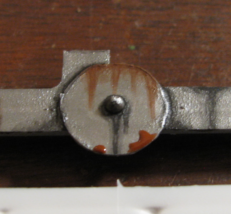

Для начала, мы должны иметь металл. Я взял кусок литника с большим кругляшом с пипкой посередине. Грунт - белый, как всегда. Металлик - Vallejo Natural Steel. Получаем вот такую деталь.

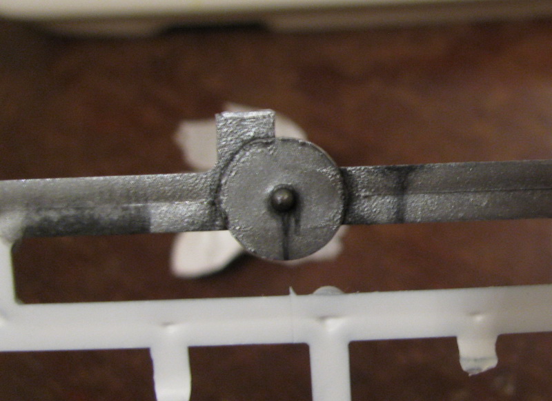

Прежде всего, я считаю, что при покраске деталей машин, (и металла вообще, но механизмов в особенности) для придания металлическим частям теней, потеков масла, и прочего, следует использовать черный цвет - он придает тень и необходимую степень грязи. Кто видел рабочие механизмы, чаще всего смазка и масло, в соединении с пылью, грязью и стертым при работе металлом дают именно черный цвет. Ну, или близкий к нему очень темный коричневый. Поэтому первичную обработку металла я делаю именно черным цветом.
Берем черную краску, сильно ее разводим, и красим. Получаем вот что:
Прежде всего, кмк, чтобы правильно покрасить ржавую деталь, нужно обдумать, как и почему появилась на детали ржавчина. В данном случае нечто, что "ржавит" деталь течет сверху, несколькими потоками.
Для этого мы опять таки берем очень жидкую краску, только теперь уже коричневую. У звезды есть специальный цвет - ржавчина. Вот ее мы и используем. Технология та же - накладываем тонкий слой краски, медленно сужая область покраса.
Получаем вот что:

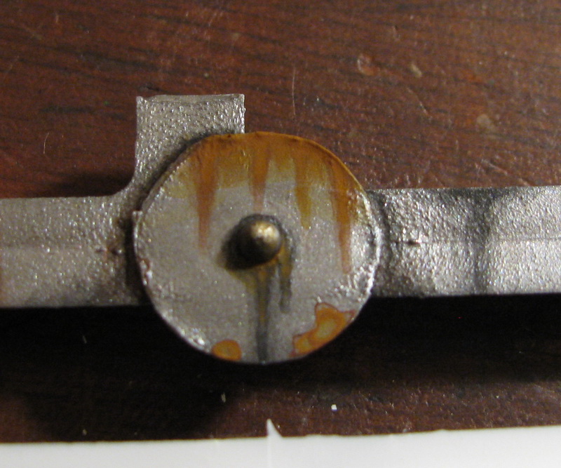

Дальше продолжаем делать ржавчину более интенсивной:

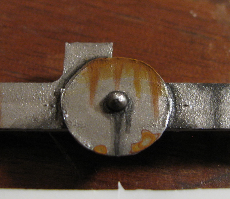

Дальше, для подчеркивания именно цвета ржавчины, нам нужен еще и оранжевый цвет.
Мы точно так же разбавляем его очень сильно, и техника работы та же.
Прохдимся по общей области ржавчины и по ее «потекам»:
Еще больше обрабатываем оранжевым цветом самый верх ржавчины, там, где она старше всего:

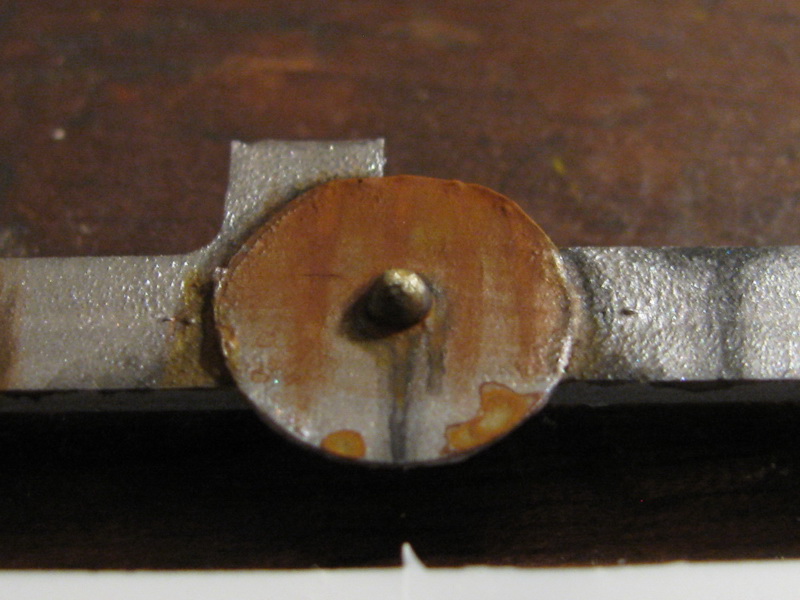

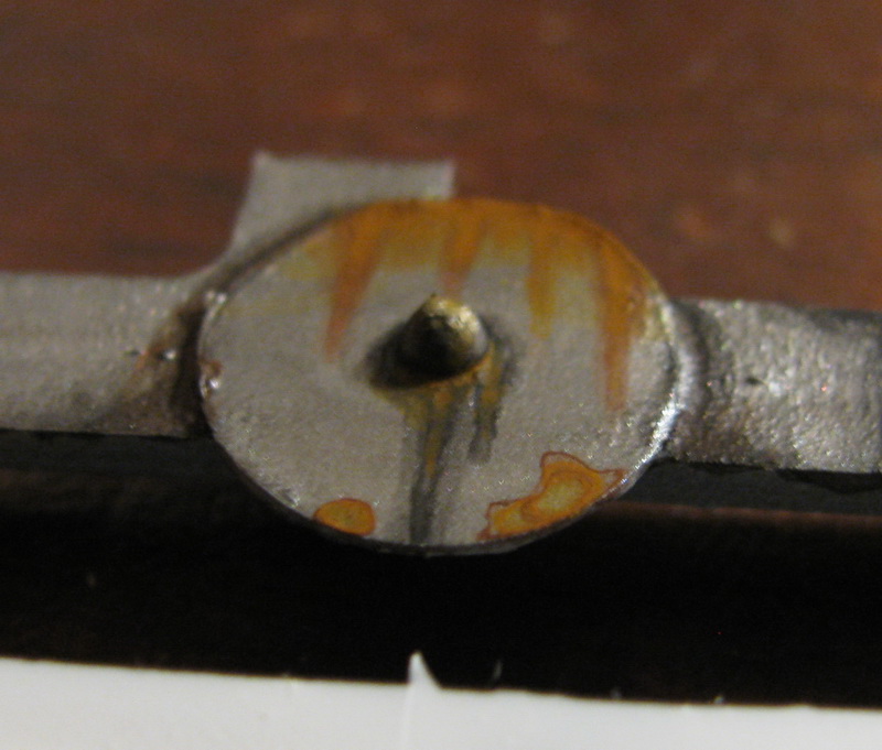

Теперь, чтобы придать детали более живой вид, мы ржавим еще и втулку оси. Это просто проливка небольшим количеством оранжевой краски, по черной окружности оси колеса и по потекам смазки и грязи:

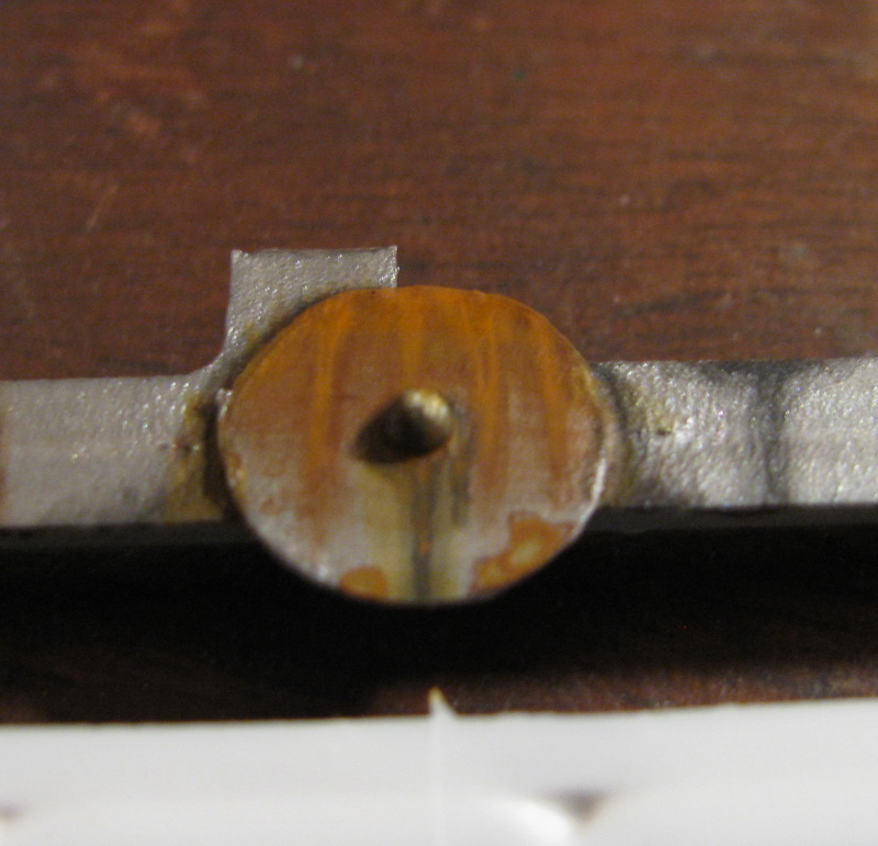

Ржавчина бывает не только местами, от потеков, но и по всей поверхности, например, при большой влажности атмосферы, когда металл начинает ржаветь почти по всей поверхности.
Берем ту же коричневую краску, и покрываем тонким слоем почти всю поверхность детали, при этом делая ее сверху все же чуть более интенсивной.
Чуть слева видны как-бы такие маленькие кружочки ржавчины - это просто маленькие капельки, которые я положил кончиком кисточки.
Покрываем еще более агрессивным слоем коричневого. По мере того, как мы увеличиваем область обще-поверхностного ржавения, мы не забываем о потеках и продолжаем их еще дальше.
Опять наносим оранжевый цвет, как в общем по поверхности (немного), так и в потеки (больше и ярче), получая совсем уж ржавую деталь.
Собственно, на этом мы заканчиваем, поскольку деталь уже и так почти полностью ржавая.

Необходимое уточнение.
В данном случае я использовал 3 цвета "Звезды" - черный, ржавчина, оранжевый.
Думаю, их можно заменить ГВ-аналогами - Хаос Блек, Блейзинг Оранж. Цвета, адекватного "ржавому" цвету звезды, я в линейке ГВ не вижу. Но похожий цвет можно получить, смешав Вермин Браун и Блейзинг Оранж как 4-6 к 1.
