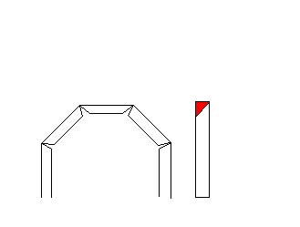

Pred_Tor4 Опубликовано 5 декабря, 2006 Жалоба Поделиться Опубликовано 5 декабря, 2006 аккуартно ножиком, так, чтобы лезвие шло параллельно стене, а потом шкуркой дорабатываешь. Есть другай мысль. Как г-н Ширру показал выше, нам нужно стыковать "на угол". Делать это нужно давольно аккуратно, в связи с чем процесс затягивается. Чтобы упростить себе жизнь, сделаем так: для начала отметим какой угол нужно сделать, на рисунке отмечено красным (рис.1). Далее, с каждой стороны прикладываем по ТОНКОЙ металлической пластинке, выделено сигим (рис 2.) На рисунке 3 показано, как это будет выглядеть в лежачем виде, ПВХ-серый, металлические пластинки-синий, место среза-красным (простите за не уменее рисовать в пэйнте). Далее зажимаем ПВХ пластинками с помощью струбцины (для особо одаренных, струбцина это не орчий вариант брекетсов, это инструмент, тырк ). Ну и далее режем себе по каям пластинки, как по трафарету. Больше чем нужно было, вы все равно уже не срежете. Хочу только еще раз напомнить, что металлические пластинки должны быть тонкими, а не как на моем рисунке. Ссылка на комментарий Поделиться на другие сайты Поделиться

Romius Опубликовано 5 декабря, 2006 Автор Жалоба Поделиться Опубликовано 5 декабря, 2006 До такого мой ум не допер =) Помню, ты мне об этом говорил, теперь донес и до народа ;) Мдя ребята вы явно неравнодушны к центрическому сексу :) без обид Я делал так, намечал по ребру угол среза затем по угольнику проводил линию, затем делал тонкий надрез по отмеченной линии, ну и наконец отрезал, нож по дорожке идет ровно и не нужно никаких линеек и тем более струбцин. Извините если лишил вас удовольствия. Ссылка на комментарий Поделиться на другие сайты Поделиться
Pred_Tor4 Опубликовано 5 декабря, 2006 Жалоба Поделиться Опубликовано 5 декабря, 2006 не, дядь, так не катит. Рисуй картинку и показывай наглядно :D Ссылка на комментарий Поделиться на другие сайты Поделиться
Romius Опубликовано 5 декабря, 2006 Автор Жалоба Поделиться Опубликовано 5 декабря, 2006 (изменено) не, дядь, так не катит. Рисуй картинку и показывай наглядно :D Стадии: 1. исходник Торча 2. разметка при помощи карандаша и угольника, у кого глаз-алмаз можно по линейке 3. прорезание дорожки. ТОЛЬКО НЕ ГЛУБОКО! 4. собсно отрезание угла. Изменено 5 декабря, 2006 пользователем Romius Ссылка на комментарий Поделиться на другие сайты Поделиться
