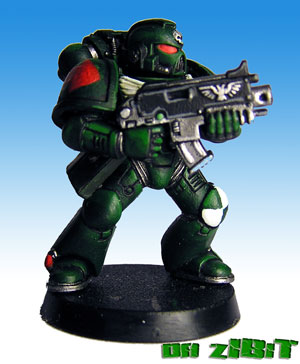

5. вот полученный результат в реальную величину
а уто ракурсное фото с градиентом.
как видите - ничего сложного.

Магнитным лассо или волшебной палочкой удобнее всего вырезать миню с одноцветного фона.
