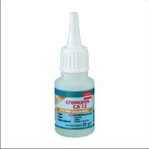

winmute Опубликовано 27 апреля, 2012 Жалоба Поделиться Опубликовано 27 апреля, 2012 Какой клей лучше всего подходит для металла? Citadel, Revel Contacta Glue Quick, Army Painter? Будут ли они держать лучше, чем простой супер-момент? Есть ли смысл использовать вместе с суперклеем suplerglue activator? Ссылка на комментарий Поделиться на другие сайты Поделиться
Костоправ Опубликовано 27 апреля, 2012 Жалоба Поделиться Опубликовано 27 апреля, 2012 Спросил бы, какой цианакрилат держит хуже супермомента, проще было бы ответить. Есть четыре проверенных клея, которые держат лучше, чем супермомент. 1. DoneDeal. 2. Great Planes. 3. Cosmofen CA12. 4. Контакт. Активатор имеет смысл. [ Добавлено спустя 2 минуты 32 секунды ] И да, лично мне сейчас очень по нраву DoneDeal. Ссылка на комментарий Поделиться на другие сайты Поделиться
