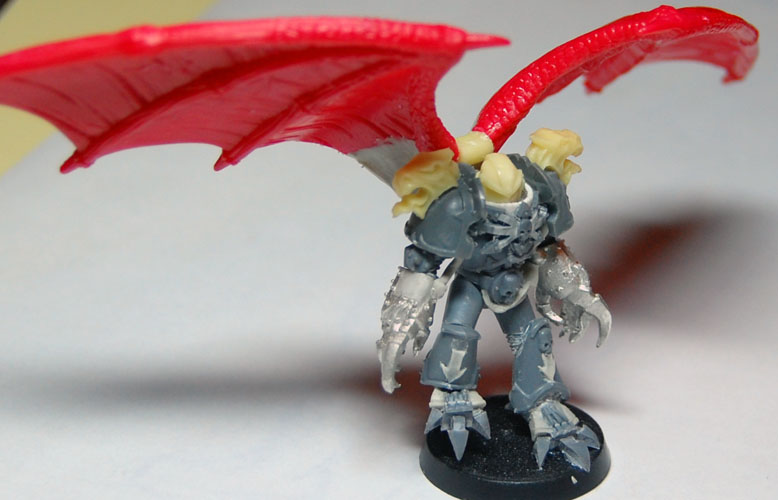

ЧК Опубликовано 8 декабря, 2010 Жалоба Поделиться Опубликовано 8 декабря, 2010 (изменено) Лорд Хаоса с крыльями. Ноги от берсака, торс от просто ХСМ, голова от айрон варриора, левая, головы дракона и сам бакпак от колдуна, тоже, соответственно, левые. Когти от рапторского чемпиона, родные :). Проводки на ногах от берсаковского плазмапистолета, сами когтистые стопы вырезаны из литников. Крылья от звездовского дракона. Почти готов - не хватает нескольких заклёпок. Комментс анд критицизм? Изменено 8 декабря, 2010 пользователем Чёрный комиссар 0 Цитата Ссылка на комментарий Поделиться на другие сайты Поделиться
BigCat Опубликовано 8 декабря, 2010 Жалоба Поделиться Опубликовано 8 декабря, 2010 Очень хорошо, но для того, чтобы крылья смотрелись вырастающими из бэкпака, а не просто к нему присобаченными, здорово бы было от бэкпака к крыльям налепить всякие трубочки-кишочки-сухлжилия-артерии. 0 Цитата Ссылка на комментарий Поделиться на другие сайты Поделиться
Spino_de_Gryz Опубликовано 8 декабря, 2010 Жалоба Поделиться Опубликовано 8 декабря, 2010 Замечателен!! только поза у него немного скованая. может стоит добавить динамичности, темболее как я понял он приземляется, если судить по тряпочке... 0 Цитата Ссылка на комментарий Поделиться на другие сайты Поделиться
ЧК Опубликовано 8 декабря, 2010 Автор Жалоба Поделиться Опубликовано 8 декабря, 2010 (изменено) может стоит добавить динамичности Хорошо бы. А как? Рад что тряпочка понятна :) Изменено 8 декабря, 2010 пользователем Чёрный комиссар 0 Цитата Ссылка на комментарий Поделиться на другие сайты Поделиться
Юрий Игоревич Опубликовано 8 декабря, 2010 Жалоба Поделиться Опубликовано 8 декабря, 2010 Здорово, но позу бы ему подинамичнее. Ну или хотя бы сделать его "зависшим" в воздухе. 0 Цитата Ссылка на комментарий Поделиться на другие сайты Поделиться
BigCat Опубликовано 8 декабря, 2010 Жалоба Поделиться Опубликовано 8 декабря, 2010 Хорошо бы. А как? Рад что тряпочка понятна :) Руки поднять. Типа локти на высоте плеч, а когти грозят: 0 Цитата Ссылка на комментарий Поделиться на другие сайты Поделиться
ЧК Опубликовано 8 декабря, 2010 Автор Жалоба Поделиться Опубликовано 8 декабря, 2010 Угу, получится мистер Бёрнс 0 Цитата Ссылка на комментарий Поделиться на другие сайты Поделиться
Юрий Игоревич Опубликовано 8 декабря, 2010 Жалоба Поделиться Опубликовано 8 декабря, 2010 В обще, если тряпочку сделать висящей вниз, то как будто бы он влетел вверх и ищет жерту. 0 Цитата Ссылка на комментарий Поделиться на другие сайты Поделиться
BigCat Опубликовано 8 декабря, 2010 Жалоба Поделиться Опубликовано 8 декабря, 2010 Угу, получится мистер Бёрнс Так руки-то в стороны развести, а не как у мыша. Типа, не кастает, но готовится кого-то когтить. Просто сейчас они у него немного расслабленные. 0 Цитата Ссылка на комментарий Поделиться на другие сайты Поделиться
tilindir Опубликовано 8 декабря, 2010 Жалоба Поделиться Опубликовано 8 декабря, 2010 Голова, на мой вкус, слишком глубоко утоплена. Даже у Серых лыцарей не так глубоко сидит шлем - он что, шею трансмутировал в крылья? =) 0 Цитата Ссылка на комментарий Поделиться на другие сайты Поделиться
ЧК Опубликовано 8 декабря, 2010 Автор Жалоба Поделиться Опубликовано 8 декабря, 2010 (изменено) В обще, если тряпочку сделать висящей вниз, то как будто бы он влетел вверх и ищет жерту Для этого надо будет наклонить его вперёд - а в таком случае под крыльями почти не будет видно самой миньки. Голова, на мой вкус, слишком глубоко утоплена Тело наклонено назад, и поэтому он смотрит вниз, что создаёт такой эффект. Изменено 8 декабря, 2010 пользователем Чёрный комиссар 0 Цитата Ссылка на комментарий Поделиться на другие сайты Поделиться
Harobi Опубликовано 8 декабря, 2010 Жалоба Поделиться Опубликовано 8 декабря, 2010 Голова, на мой вкус, слишком глубоко утоплена. Даже у Серых лыцарей не так глубоко сидит шлем - он что, шею трансмутировал в крылья? =) Группируется перед посадкой ) 0 Цитата Ссылка на комментарий Поделиться на другие сайты Поделиться
Rai Опубликовано 8 декабря, 2010 Жалоба Поделиться Опубликовано 8 декабря, 2010 А мне поза понравилась, сразу видно - спустился с небес и с презрением оглядывает поле боя. 0 Цитата Ссылка на комментарий Поделиться на другие сайты Поделиться
Юрий Игоревич Опубликовано 8 декабря, 2010 Жалоба Поделиться Опубликовано 8 декабря, 2010 Для этого надо будет наклонить его вперёд - а в таком случае под крыльями почти не будет видно самой миньки. Вот что я примерно имею ввиду: "Тырк" Ну и под левую ногу обломок какой-нибудь колонны, что бы он получился высоко над подставкой. Но это имхо, надо в живую его смотреть. 0 Цитата Ссылка на комментарий Поделиться на другие сайты Поделиться
Mityok07 Опубликовано 8 декабря, 2010 Жалоба Поделиться Опубликовано 8 декабря, 2010 ИМХО, правую ногу надо немного вынести вперед (типа преодоление инерции при посадке и следующий шаг торможения). Скорее всего, стоит подсмотреть этот момент у Природы, например, посадку голубей или ворон. Ну эт так, мысли вслух. А так конверсия симпатичная, но всякие хаоситсике примочки, типа гниющих вен, сухожилий, мускулов, на ранец добавить стоит, а то, крылья выглядят как просто к нему приделанные... 0 Цитата Ссылка на комментарий Поделиться на другие сайты Поделиться
Гончая плоти с Кхорна Опубликовано 8 декабря, 2010 Жалоба Поделиться Опубликовано 8 декабря, 2010 Динамики может добавить база. А так - хороший хаосит. Мне нравится. Блин, все чето отливают вон, то битсы то фигуры..один я никак не дойду умом до этого процесса :( 0 Цитата Ссылка на комментарий Поделиться на другие сайты Поделиться
nazgash Опубликовано 9 декабря, 2010 Жалоба Поделиться Опубликовано 9 декабря, 2010 Руки я бы расположил по-другому, добавив динамики в позу. А в целом - зачет. Мой крылатый лорд со стандартными крыльями от позессдов унылее. 0 Цитата Ссылка на комментарий Поделиться на другие сайты Поделиться
Tyranid Опубликовано 9 декабря, 2010 Жалоба Поделиться Опубликовано 9 декабря, 2010 Суппер! 0 Цитата Ссылка на комментарий Поделиться на другие сайты Поделиться
ЧК Опубликовано 9 декабря, 2010 Автор Жалоба Поделиться Опубликовано 9 декабря, 2010 но всякие хаоситсике примочки, типа гниющих вен, сухожилий, мускулов, на ранец добавить стоит, а то, крылья выглядят как просто к нему приделанные... Во-первых, всякие гнилые штуки не характерны для Альфы. Во-вторых, я не люблю мутации А в-третьих, ранец выглядит, как на эскизе в кодексе - то есть просто как ранец с пришпандоренными крыльями. Блин, все чето отливают вон, то битсы то фигуры..один я никак не дойду умом до этого процесса Лил не я, а Replicarium. Сам я когда-то копировал для себя колёса от трукка, но потом забил на это гиблое дело и обратился к профессионалам. Руки я бы расположил по-другому, добавив динамики в позу Не стоит забывать,что он садится и испытывает перегрузку - изображать какие-то там жесты руками, на которых висят многокилограммовые девайсы, особо не приходится. И вообще, меня адово бесят стандартные когти размером с тушку марина, которыми при этом непринуждённо размахивают. Насчёт подставки - я хочу оформить базу так, как если бы под опорной ногой от удара крошился камень. 0 Цитата Ссылка на комментарий Поделиться на другие сайты Поделиться
Эол Опубликовано 9 декабря, 2010 Жалоба Поделиться Опубликовано 9 декабря, 2010 (изменено) Пафосен. Принеси потискать при случае^^ Изменено 9 декабря, 2010 пользователем Эол 0 Цитата Ссылка на комментарий Поделиться на другие сайты Поделиться
Morruindil Опубликовано 9 декабря, 2010 Жалоба Поделиться Опубликовано 9 декабря, 2010 Конверсия понравилась. Очень удачная) Хочется увидеть его покрашенного, а то сейчас он мне только в цветах Найт Лордов представляется. 0 Цитата Ссылка на комментарий Поделиться на другие сайты Поделиться
ZAV Опубликовано 9 декабря, 2010 Жалоба Поделиться Опубликовано 9 декабря, 2010 Красивая конверсия! А если попробовать его немного закинуть назад, сильнее переместить центр тяжести на посадочную ногу, руки отвести чуть-чуть назад и еще меньше развести в стороны, и под кипятком посильнее согнуть крылья вовнутрь? 0 Цитата Ссылка на комментарий Поделиться на другие сайты Поделиться
ЧК Опубликовано 9 декабря, 2010 Автор Жалоба Поделиться Опубликовано 9 декабря, 2010 Если назад ещё откинуть, падать начнёт :)) Придётся камасутрить с грузиками. А если вся миня потяжелеет, падения со стола (увы мне увы, но такое бывает) станут фатальными. 0 Цитата Ссылка на комментарий Поделиться на другие сайты Поделиться
Basil555 Опубликовано 9 декабря, 2010 Жалоба Поделиться Опубликовано 9 декабря, 2010 Конверсия понравилась, но есть два момента о которых хотелось сказать. Крылья - может стоит попробовать от Белакора (по размеру они не очень большие, да и Реприканум их льет) или от одержимых. И про голову - все таки кажется,что посажена чуть глубже чем следовало, может стоит хотя бы добавить на нее каких либо деталей (визоры, рога, крылышки, венки и пр.) чтобы визуально ее приподнять. 0 Цитата Ссылка на комментарий Поделиться на другие сайты Поделиться
ЧК Опубликовано 9 декабря, 2010 Автор Жалоба Поделиться Опубликовано 9 декабря, 2010 Если бы мне не нравилась глубоко посаженная голова, я не стал бы её топить :) 0 Цитата Ссылка на комментарий Поделиться на другие сайты Поделиться
