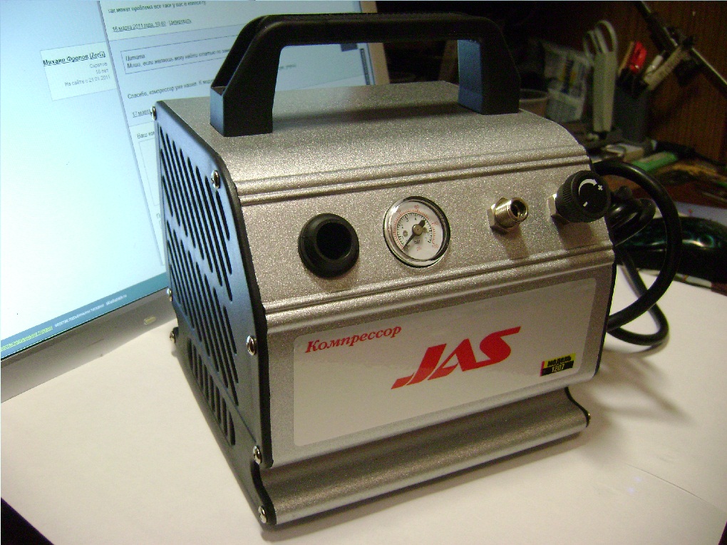

Всё читал-читал эту тему, удивлялся, почему у меня-то таких проблем с аэром не было, но сейчас столкнулся с непонятным. До того, как своего компрессора не было, брал "потаскаться" вот такой вот:
"jas 1203"
Но так как всё время пользоваться чужим не по-джентельменски, сходил до магазина, где посоветовали:
"jas 1207"
Маленький, компактный, с ресивером на 0.3 литра, подкупила встроенная держалка для аэра. Оказалось, удобно.
Принес домой, и сразу же началось непонятное:
При полностью выкрученном на "+" регуляторе давления, компрессор сразу после включения бодро накачивает до 3 атм и вырубается. Если попшикать аэром, давление по барометру падает до 2 атм, на которых аэр снова включается и бодренько опять докачивает до 3. Вроде бы все ок, работает автоматика-то.
Странности начинаются, если выкрутить регулятор на "-", тогда воздух начинает стравливаться где-то то ли в самом регуляторе, то ли внутри компрессора, давление держится на уровне искомых 1.2-1.5 атм, но эта сволочь упорно не хочет выключаться, тарахтит и тарахтит.
Это ок,просто забить на тарахтение и красить в наушниках? Или я что-то делаю не так? :unsure:
Вас обманули. Вам продали гораздо лучший мех. Это шанхайские барсы (с) О. Бендер. Зря ты повелся на совет продавца (это ведь продавец "посоветовал", да?). Во-первых, банка на 0.3 литра что есть что нету, толку с нее чуть менее, чем никакого, о чем, собственно, неоднократно говорилось в треде. Во-вторых, нормального редуктора на этой тарахтелке нету, а редуктор там перепускной, что означает -- хочешь сбросить давление на входе аэрографа ниже максимально выдуваемого -- открываешь перепускной клапан -- излишек воздуха стравливается в воздух -- компрессор тарахтит непрерывно. В-третьих, красить в наушниках (ну и походу нефих говорить неправду, не так-то громко оно тарахтит, чтобы промышленные беруши надевать) -- не самая большая беда, а самая большая -- тот факт, что нормально выставить давление на этом редукторе не получится, ну или во всяком случае это задача нетривиальная, плюс двигло и собственно компрессорная часть начинки при постоянной работе изнашиваются активнее, чем при нормальном редукторе отсечного типа. Такие дела.
И нет, я не пугаю, просто объясняю некоторые особенности устройства, которые нужно учитывать.
Изменено пользователем Костоправ
Угу. Солидный такой дядечка, под шестьдесят, танчики красит. Ну как такому не поверить :).
Я не о берушах, я о плеере с музыкой :):)
Спасибо большое. Наверное, стаскаю в магаз, да заменю. С 1203 оно как-то привычнее, выкрутил давление, какое надо - и забыл. Спасибо еще раз.
