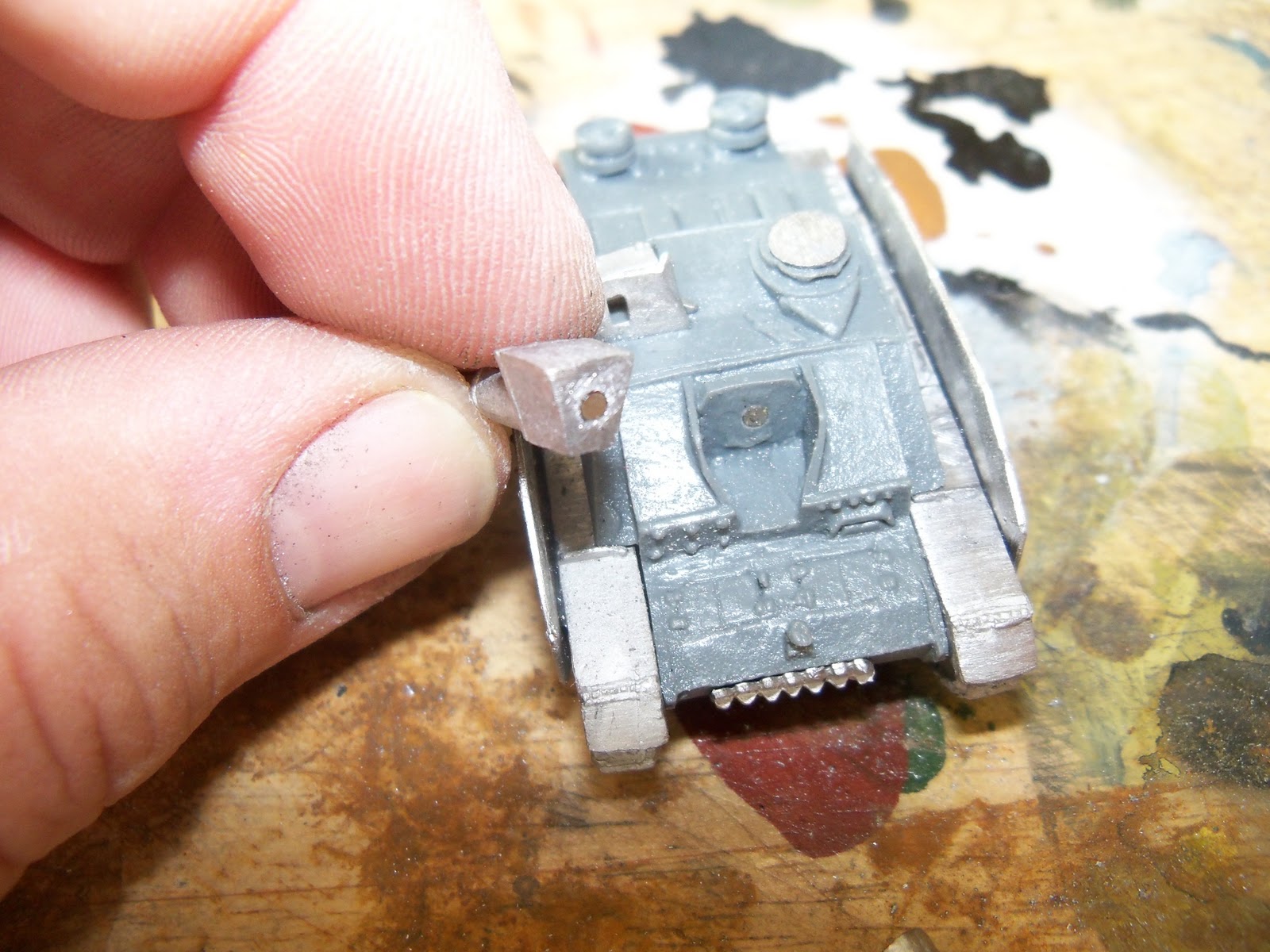

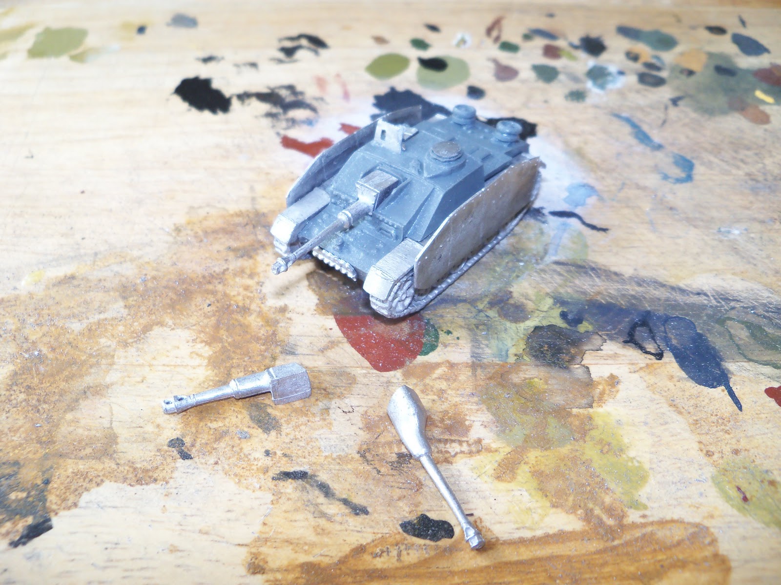

Thorward Опубликовано 1 июля, 2011 Автор Жалоба Поделиться Опубликовано 1 июля, 2011 Парень заморочился на сменные стволы Штугам. Есть у него в блоге аналогичное с Панзер3, и мой товарищ демал сделать это для советских пушек зис, но кмк оно уже за гранью добра и зла :D Ссылка на комментарий Поделиться на другие сайты Поделиться
ebg Опубликовано 1 июля, 2011 Жалоба Поделиться Опубликовано 1 июля, 2011 Это ж делается в пять секунд, нужно только правильное сверло на дремель... или там в тех процессе есть подводные камни ? Ссылка на комментарий Поделиться на другие сайты Поделиться
Thorward Опубликовано 1 июля, 2011 Автор Жалоба Поделиться Опубликовано 1 июля, 2011 Нет, единственный подводный камень - хранение кучи стволов, и только. Ну и в случае пушек зис - возня со штырьками, с магнитами там туговато. Но тоже можно. Ссылка на комментарий Поделиться на другие сайты Поделиться
