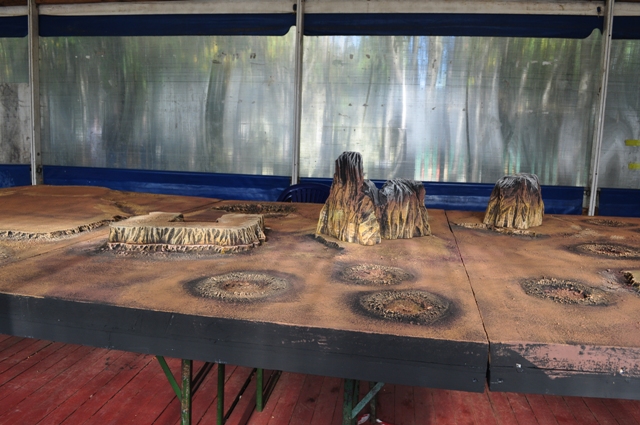

Собственно, представляем детальный фотоотчёт создания 3-х апокалиптических столов для Большого весеннего Вааагха, проходившего этой весной на "Передовой".
фотоотчёт
Собственно бункеры:
командный
дот (без надстройки)
интерьер
заклинило
Некоторая недоработка: нет соединительных элементов на металлоконструкциях (орки слутили все болты и заклёпки - пришлось варить сваркой).

Можно пожалуйста об этапе покраски по подробнее ? Очень уж круто выглядит ! Интересно какие цвета использовались для скал, основной земли, в общем по больше информации если можно !
Изменено пользователем Andrey4
а можно показать как эта красота хранится?
С хранением пока проблема: стоят вертикально, прислонённые друг к другу. Есть мысли сделать специальный короб-кассету, но пока нет времени - в работе 2 стола "Орочья деревня". Репорт будет тоже.
Что касается покраски:
использовались акриловые строительные краски как основу и кучу пигментных красителей.
Изначально грунтовали черным., потом шли высветления и накладка других цветов.
Скалы от черного дройбашем высветляли путём добавления в каждый последующий слой белого.
Основные равнины это цвета коричневого и добавления кучи цветов, сейчас уже ни кто невспомнит, потому как мешал я краски по прицепу - во теперь мне это нравиться.
Красили в основном малярными кистями и лишь грунтовали с пульверизатора.
Местами проливали и выкрашивали отдельные моменты гвшными красками.
Основной принцип везде сохранялся - от тёмного дройбашем к более светлого, накладывали не меньше трёх высветлений, тогда бьём более выразителен.
Вообщем как то так, может чуть- чуть сумбурно,
Постараюсь при создании нового все зафиксировать и сделать белее грамотное описание.

Могу дополнить про бункеры: было сделано 6 штук из пенокартона 10мм по чертежам, выложенным здесь
Самое невероятно то, что эти столы были сделаны за 5 дней!!!
