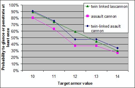

Gv0zD Опубликовано 3 января, 2011 Жалоба Поделиться Опубликовано 3 января, 2011 Дружище, как ни странно, блады - это ваниль, только со своими плюшками. Отрицать, скажем, аб с мм и лазпреды тоже будете? А ведь тоже стрельба, так почему бы и нет? Признаю, и редимер, и крыса имеют свои выгоды (редимер, насколько я знаю, вообще павером считается), но отказываться от лишнего антитанка, имхо, нецелесообразно. Тем более что в армии бладов много минек не бывает, что много решает... Да, блады на ваниль смахивают сильнее, чем волчата. И обычные преды имеют право быть в армии (если говорить о мех-листе, конечно). ММАБ вобще бладоводами очень любимый юнит (мною в том числе - тянется с 4ой редакции), некоторые DoA листы до сих пор включают в себя ММАБ. Но все-таки такие юниты лучше подходят для чисто мех-листов, когда все едет и стреляет. Но в таком случае ЛР тоже не очень подходят - они медленны, а все танки на базе Рины - fast. Насчет эффективности ЛР-ской лазки против танков... тут есть неутихающие дебаты. Я неоднократно видел матхаммеровские выкладки про то, что Ассолтка с Баала против всяких там монолитов работает лучше чем Лазка. Да и насчет Баалов - мне больше по душе они с Ассолтками. Ссылка на комментарий Поделиться на другие сайты Поделиться

Gv0zD Опубликовано 3 января, 2011 Жалоба Поделиться Опубликовано 3 января, 2011 Только что асалтка сделает монолиту? доп кубы на пробой по нему не кидаются ведь.. Во всяком насколько я слышал это %) Да, доп кубуов на пробой не дает, но это касается мельта эффекта, чейнфистов. Насчет рендинг не в курсе. В любом случае вот график, на котором отражена эффективность различных оружий против различныз типов брони. И ссылка на форум, откуда взят рисунок. Ссылка на комментарий Поделиться на другие сайты Поделиться
Evil_Muffin Опубликовано 3 января, 2011 Жалоба Поделиться Опубликовано 3 января, 2011 Насколько я читал - вообще любых доп кубов, рендинг в том числе.. ( в факе вроде даже спецом про него написано) Ужасная математика... как хорошо что я верю в случай и дух машины =) Ссылка на комментарий Поделиться на другие сайты Поделиться
