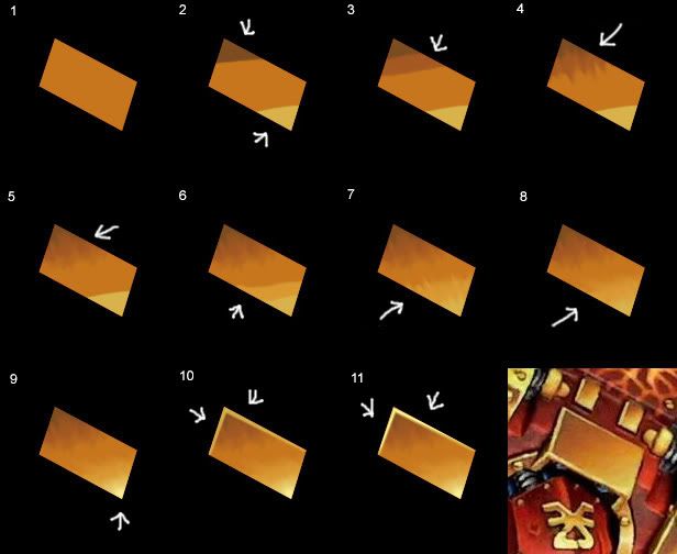

Он самый Опубликовано 7 ноября, 2005 Жалоба Поделиться Опубликовано 7 ноября, 2005 День добрый, этот пост является переводом статьи Boltman'а (Vincent Hudson), размещенной на сайте www.bolterandchainsword.com. Презюмируя, что вы знаете как правильно разводить краску, нужно стремиться, чтобы ваша смесь походила на 2% молоко, когда вы будете сводить цвета - это около 60% воды на 40% краски ГВ. Итак, рецепт для золота: Dark Flesh Vermin brown Leprous brown Ochre yellow (VMC) что-то среднее между Leprous и Light yellow Light Yellow (VMC) среднее между yellow и white (50/50) Стальные цвета: Все серые. Я не знаю номеров для красок Валехо. Обычно я использую 5 градаций серого, самые яркие из них - Fortress grey и codex grey NMM, Плоские поверхности (Большое спасибо CRasterImage за картинку) И так, поехали! Предполагается, что это ровная, прямоугольная поверхность. 1. Первый слой - средний из выбранных цветов. Для золота - Leprous brown, для серого - любой серый. Самое важное - понять где будет светлая и темная части. Сперва я выясняю октуда падает свет - допустим, из верхнего левого угла. Так же предполоджим, что поверхность открыта для света полностью, т.е. не закрыта от света отдельными частями модели. 2. Теперь наносим самый темный слой в ленейке в левый верхний угол, самый ближний к источнику света. Я покрываю краской по диагонали от угла около 25% общей поверхности. Затем, с дальнего (от источника света) угла наносится самый яркий из цветов; в нашем случае - Ochre yellow. Почему не просто жёлтый? Потому что я хочу добавить его совсем чуть-чуть в самом конце. 3. Теперь у нас имеется прямоугольник с тёмным уветом в углу, свтлым - в противоположном, а центральная часть поверхности (включая верхний правый и нижний левый) всё еще покрыта Leprous brown. Это как бы основа последующего блендинга (переход от одного цвета к другому). Таким образом я знаю где мне нужно вести к тёмному цвету, а где - к светлому, а так же сколько у меня места для перехода от Leprous к Dark Flesh и от Leprous к Ochre. Теперь, к темной части поверхности я добавляю диагонально полоску vermin brown между dark flesh и серединой поверхности. 4. Заметьте, что я делаю диагональную полосу, а потом возвращаюсь назад - иду зигзагом, чтобы, пока поверхность еще мокрая, я размыть края линии Vermin Brown. 5. Затем я развожу Vermin Brown с Dark Flesh, и размываю еще одну линию между чистым Vermin Brown и чистым Dark Flesh. Должен получиться приятный переход от одного цвета к другому. Для того, чтобы добиться впечатляющего результата необходимо сделать очень мягкий переход. Либо вы профессионал в wetblending (смешение цветов пока краска еще мокрая), либо вы как я и накладываете много промежуточных слоёв между основными цветами. 6, 7 и 8. Как только закончите, сделайте тоже самое со светлой стороны, в правом нижнем углу. Только не закрасте Leprous Brown в центре поверхности. 9. Наконец, возьмём самый яркий цвет, light yellow, и добавим немного Ochre. Нанесём смесь на угол, двигая кистью в направлении угла. Последний штрих - разведённый чистый light yellow наносим на самый кончик угла. 10. Так, что у нас осталось? Самая важная деталь - яркая линия на верхнем углу поверхности, где её край направлен к источнику света. Берём Ochre и, используя край кисти (а не кончик), нежно наносим краску на верхний и левый край прямоугольника, поскольку именно с этой стороны находится источник света. 11. Теперь, берем light yellow, самый яркий в нашей палитре, и делаем тоже самое, что мы делали с Ochre, но начинаем с середины каждой из граней и двигаемся к верхнему левому углу поверхности. Если вы достаточно сильно развели Light Yellow, линия должна плавно переходить из Ochre в Yellow ближе к к вершине угла. Пройдёмся еще раз Light Yellow, чтобы усилить желтый к самой вершине угла. Вот и вся техника. На каждой поверхности, которую вы красите, определите откуда падает свет (обычно, оттуда же, откуда и на остальной части модели) отметье самую темнуй и самую светлую зону и сводите цвета между ними. Уже после небольшой практики, вы будете интуитивно чувствовать где должны распологаться свет или темная часть, и задача не будет казаться такой уж запутанной :) З.Ы. От себя хочу пожелать удачи всем, кто принется осваивать эту технику. Это не так сложно, как может показаться с первого взгляда, и значительно повышает качество модели. Ссылка на комментарий Поделиться на другие сайты Поделиться
