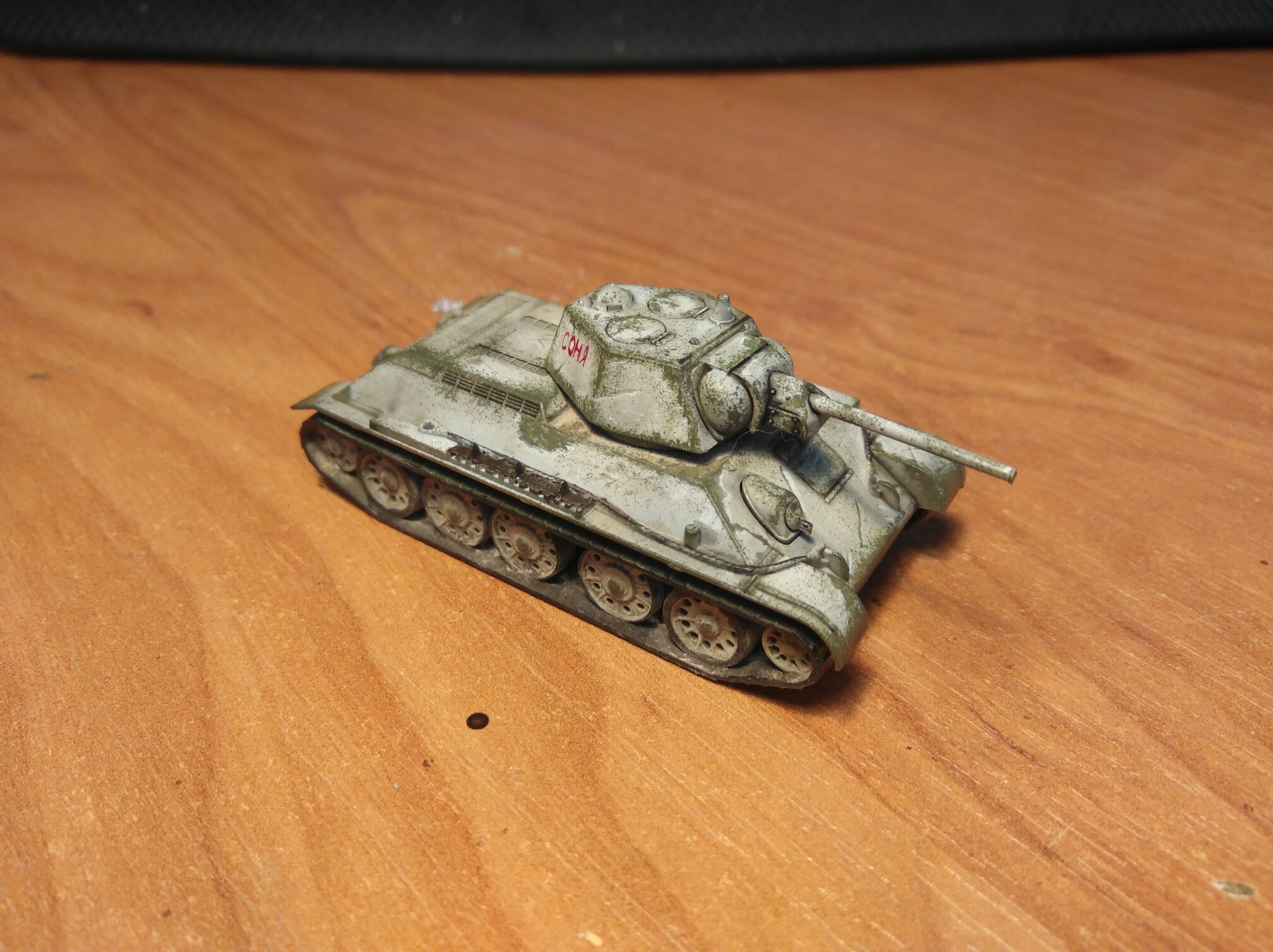

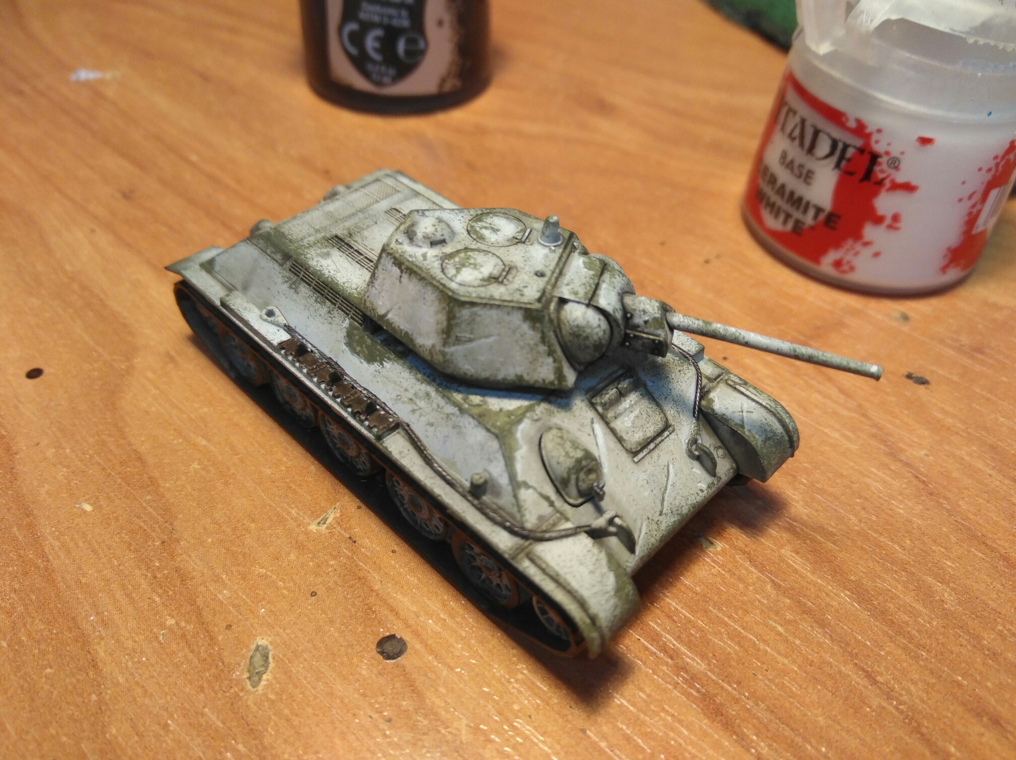

Здравствуйте! Сегодня предлагаю поговорить о том, как покрасить бысто зимний камуфляж без применения аэрографа. Вообще, в моделизме принято делать зимний камуфляж нанося белую краску поверх базового слоя, предварительно закрыв его водорастворимой подложкой, но это очень долго, достаточно сложно и без аэрографа провернуть это непросто, поэтому я предлагаю пойти другим путем. Сначала я задул модель белым грунтом , потом взял губку для мытья посуды и с помощью ее сделал первый слой сколов , думаю все знакомы с этой техникой :) Дальше я доработал эти сколы кистью, нарисовал царапины, где-то объединил их в большое пятно.
После этого я подвел сколы снизу чисто белой краской, так они стали более объемными и живыми.
Теперь настал самый интересный этап - работа маслом , я использовал 2 цвета
1. Черный, разбавив жидко его уайт-спиритом, я сделал контрастную смывку по всему танку
2 темно-зеленый, его я размазывал по всему корпусу кситью смоченной в уайт-спирите и растушевывал, чтобы объединить все слои, получился некий фильтр .

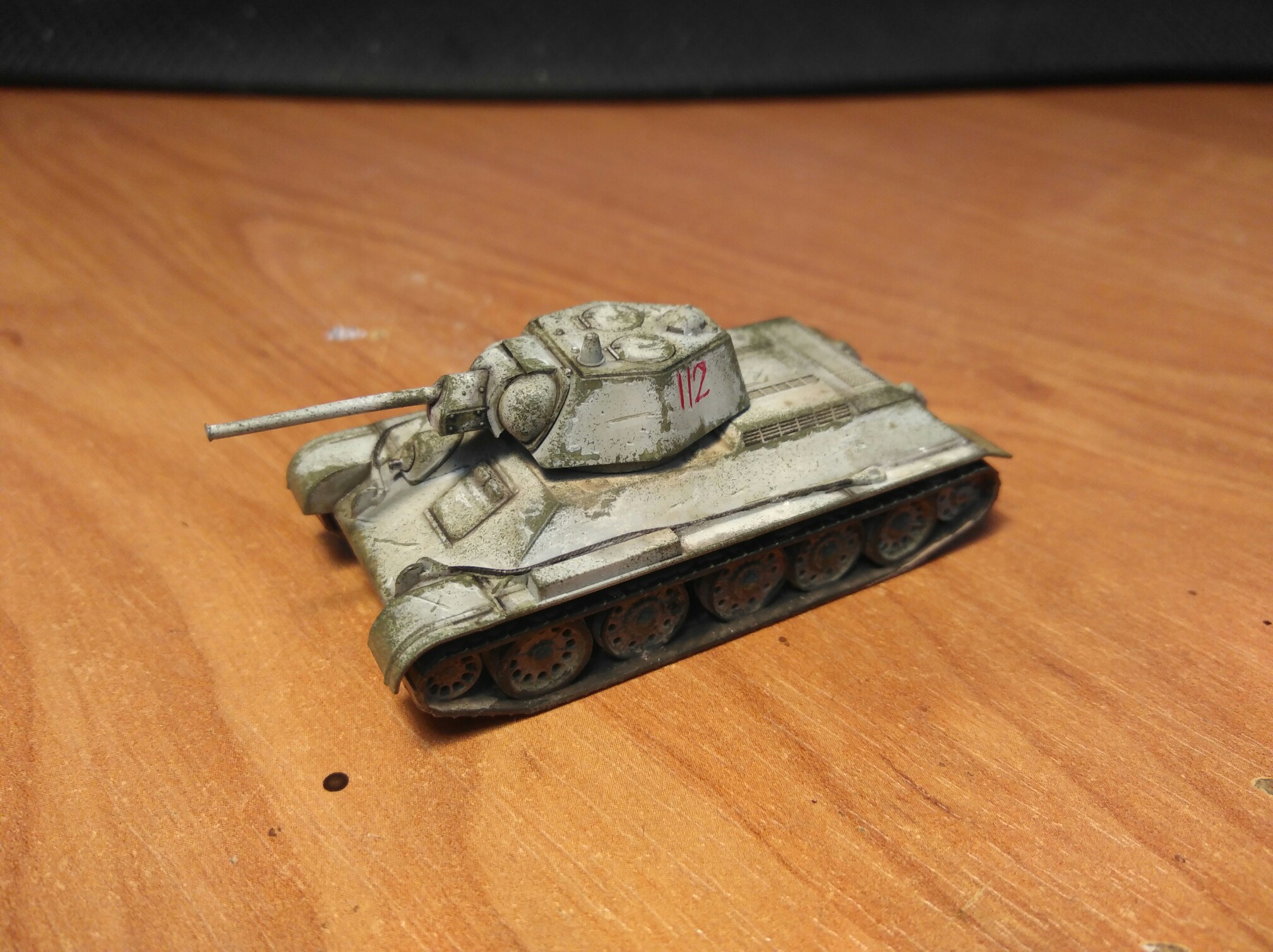

В самом конце я немного припылил танк пигментами. На этом все.
На всю работу ушло минут 40, мне не пришлось ждать высыхания лака и водорастворимого слоя , я считаю это хороший способ быстро покрасить 5-10 зимних танков для ФоВа )
