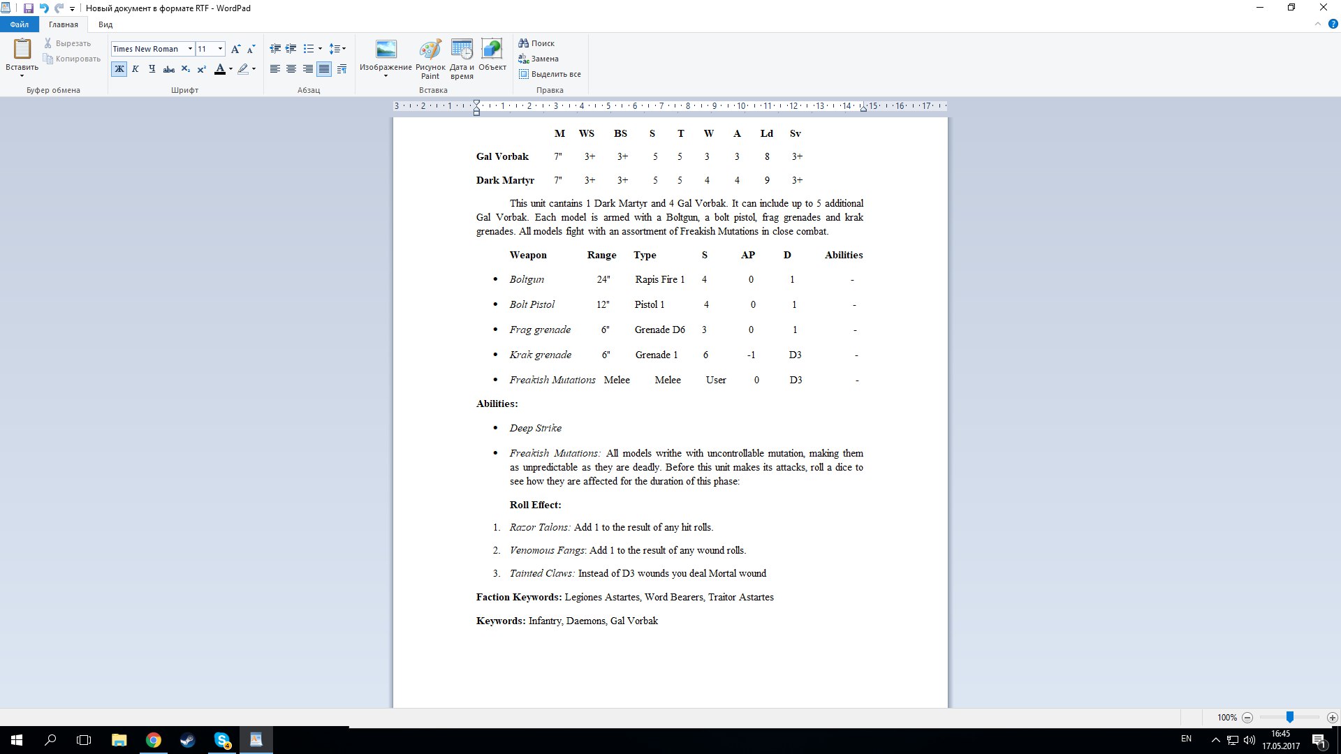

White Scar Опубликовано 17 мая, 2017 Жалоба Поделиться Опубликовано 17 мая, 2017 "Заскучал и по вишлистил, Гал Ворбак в 8-ке!)))) " Ценник то не забыл в 2 раза больше повишлистить ? Ссылка на комментарий Поделиться на другие сайты Поделиться
Разжигатель Войны Опубликовано 18 мая, 2017 Жалоба Поделиться Опубликовано 18 мая, 2017 (изменено) Ценник то не забыл в 2 раза больше повишлистить ? Такой же. Рейджа нет, доступа к кулаку нет, доступа к другим паварешкам нет, рендинга нет, есть рандом. Дополнительные атаки и вунды в ворде исключительно благодаря дополнительной вунде у термосни, и отсутствием рейджа и бонуса за 2 ццв. Изменено 18 мая, 2017 пользователем matthewward Ссылка на комментарий Поделиться на другие сайты Поделиться
le_sphinx Опубликовано 20 мая, 2017 Жалоба Поделиться Опубликовано 20 мая, 2017 (изменено) ...по сливам терминаторам собираются давать +1 вунду, а что же дрейкам и сехметами, 3 вунды дадут, или их уравняют с остальными. Думаю, у именных термей (у которых уже было по 2) минимум по 3 вунды будет. 4? Жирновато, кмк. На основании того, что имеем на данный момент от гв, есть следующие мысли: - хорошо, что не продал сикаран)) если ничего не поменяется, то будет давать стране угля с 12-ю выстрелами) - изначально опечалило правило на резервы, т.к. в основном играю от большого их количества. Но с другой стороны это актуально для компетитив игры, т.е. по наративу все норм; - дроп поды ставим куда хотим, но не ближе чем на 9" к противнику. То же и для начинки( Но зато есть шанс добежать и почарджить; - чейнсворд всегда дает +1 атаку. А как же комбат блэйд?? Т.е. пластиковые мк3 десантники будут иметь преимущество перед пластиковыми мк4 бойцами? Надеюсь поправят. Специально конвертил рапторам и др. ножи, а тут такие заявления; - РоВы могут стать просто альтернативными фоками. Может с доп. стратагемами; - будут ли делать компетитив режим для 30к? Может и наратива хватит? Мы же все-таки фановые игроки) Изменено 20 мая, 2017 пользователем le_sphinx Ссылка на комментарий Поделиться на другие сайты Поделиться
