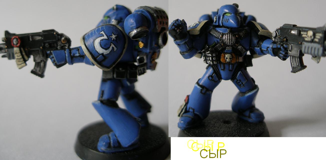

Сыр Опубликовано 13 августа, 2007 Жалоба Поделиться Опубликовано 13 августа, 2007 (изменено) Вариант позы с гранатой:будто солдат - левша.. для этого берём левую руку с пистолетом из тактикала... осторожно отрезаем пистолет от руки и кладём в битсы... далее откусываем как и пологается рукоятку у болтера и приклеиваем болтер на место пистолета.. итог:наш мар держит болтер в одной руке поливая врага очередями а другой нащупывает гранату на поясе ,замахивается и бросает.... Позже сюда добавлю фотку. Кстати загляните на Конверсии болтеров, плазмоганов и пр. [траффик!] И ещё.. как делаются такие позы,когда они пальцем тычут? Изменено 13 августа, 2007 пользователем Сыр Ссылка на комментарий Поделиться на другие сайты Поделиться

Сыр Опубликовано 19 августа, 2007 Жалоба Поделиться Опубликовано 19 августа, 2007 Как и обещал выкладываю свою позу с гранатой.(сорри за цвета,не настроил фот) 76кб Ссылка на комментарий Поделиться на другие сайты Поделиться
