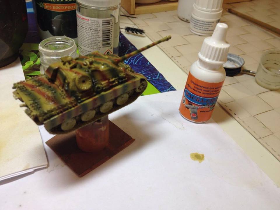

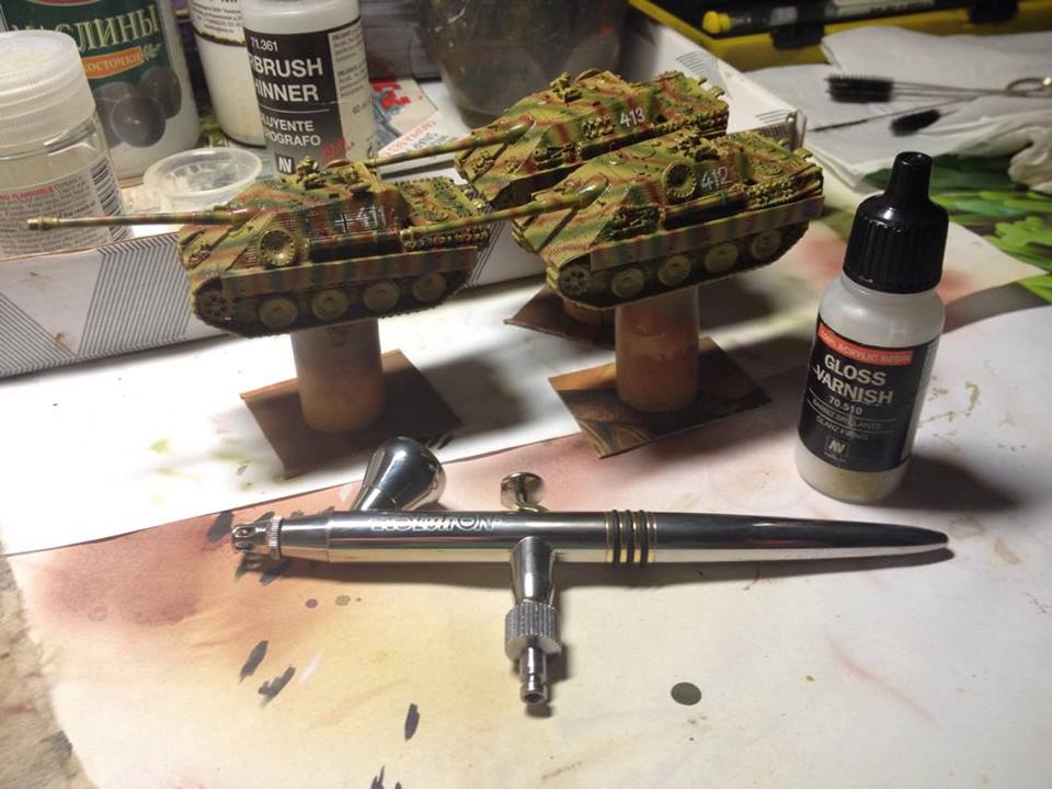

1. Сперва наносим трехцветный камуфляж, который был принят в 560-м батальоне тяжелых истребителей танков (район озера Балатон, март 1945 г.). Затем задуваем всю модель глянцевым лаком, чтобы защитить окраску от последующих манипуляций. Их будет много.
2. Теперь задуваем, либо наносим кистью, у кого нет аэрографа, жидкость для "обдиринга". Ее еще называют "маскол" или как-то похоже.

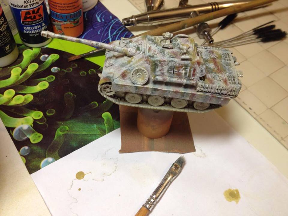

3. Когда она засохнет, наносим сверху легкий слой побелки на акриловой основе (не на нитрооснове!).
4. После высыхания берем старую кисточку с короткой и жесткой щетиной, зубочистку, и начинаем сдирать слой побелки, делая акцент на потеках на горизонтальных поверхностях, и там, где чаще всего ползают самоходчики, стирая эту самую побелку. Главное не переборщить и не содрать эту побелку совсем.

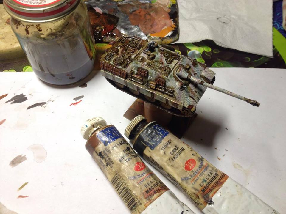

7. Теперь настала пора смывки. Я предпочитаю более сложный, кропотливый, но самый эффектный метод смывки маслом - точечный. Разводим марс коричневый и сажу газовую при помощи очищенного тиккуриловского уайт-спирита (он почти без запаха и не так вреден для здоровья, как обычный) и проливаем выступающие части и углубления. Как видно, я не заливаю всю модель целиком, а только там, где это необходимо.

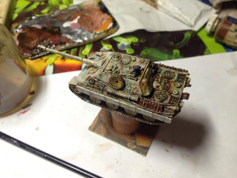

8. Тонкой широкой кистью плавно свожу на нет пятна масла, оставляя размытые контуры. Идем от темного к светлому, так как добиться красивой цветовой растяжки маслом можно только при таком подходе. Благо уроки "художки" не прошли даром.

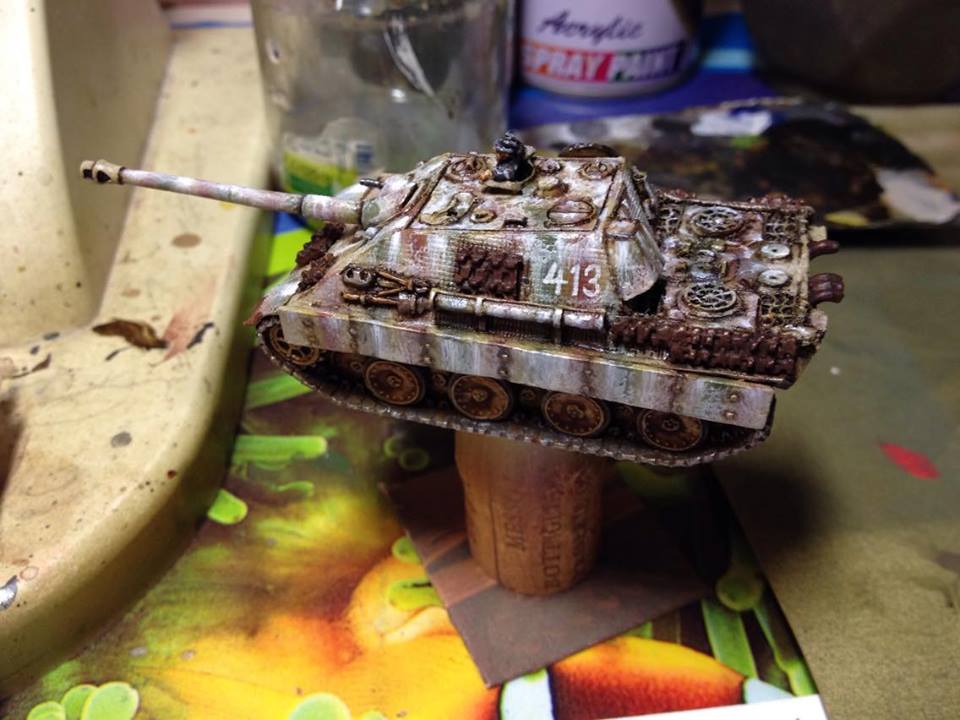

9. Настала пора "освежить" побелку, которая поблекла после тонировки. Наносим пятна масляных белил там, где нам нравится, и "растягиваем" их той же самой широкой кистью.
10. Задуваем модель матовым лаком.
11. Некоторые части, например, ствол пулемета, траки, пожалуй, стоит покрыть глянцевым или сатиновым лаком. Кому как нравится. В принципе, все. На все про все у меня ушло три вечера.
